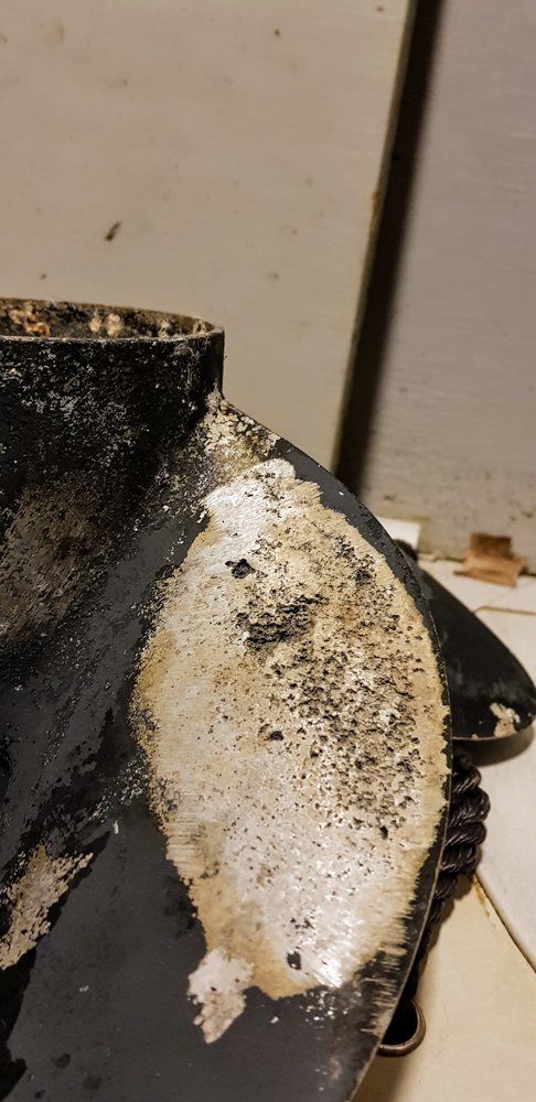

Goddis77 Startet 3.Januar.2019 Del på Facebook Startet 3.Januar.2019 Den ene propellen ser slitt ut med tydelige groper. Kan dette fikses eller må den byttes? Er bare denne som er slitt. Den andre ser fin ut. Sitér dette innlegget Link to post Share on other sites More sharing options...
GunR Svart 3.Januar.2019 Del på Facebook Svart 3.Januar.2019 Vet ikke hva ny koster, kan jo være at det ikke er så dyrt? Men Winrace fikser sikkert den der. Og du kan få gjort endringer om du vil. Sitér dette innlegget Link to post Share on other sites More sharing options...
ozo Svart 3.Januar.2019 Del på Facebook Svart 3.Januar.2019 Dette er ikke slitasje, men korrosjon. Å reparere denne vil i praksis si omtrent det samme som å lage en ny, siden metallet tildels er borte. At det tilsynelatende er en lettmetallslegering gjør ikke saken enklere. Jeg vil bli meget overrasket om noen vil ta på seg å reparere denne. Man kan selvsagt skjule porene med ett eller annet stoff, og lakkere den, men det kan ikke kalles reparasjon. Men, du sier at den andre propellen er uskadet. Da må dette enten ha med offeranoder eller overflatebehandlingen på propellene å gjøre. Sjekk anodene (de skal tæres ganske likt på begge sider) før du setter en ny propell på vannet. Det vil være kjedelig om den nye forsvinner i løpet av kort tid. Sitér dette innlegget Link to post Share on other sites More sharing options...

Cerberus Svart 3.Januar.2019 Del på Facebook Svart 3.Januar.2019 Ser ut som kavitasjonskade. Kjøp nye. Et sett skal ikkje komme på særlig meir enn 5000 Sitér dette innlegget Link to post Share on other sites More sharing options...

ozo Svart 4.Januar.2019 Del på Facebook Svart 4.Januar.2019 Jeg ville ha sjekket litt rundt årsaken til korrosjonen. Den har tydeligvis sammenheng med kavitasjon, men hvorfor er da den andre propellen uskadet? Kan det være at du konstant har et litt høyere turtall på denne, eller er det ulike anoder? Noe må være mer ugunstig på denne propellen enn på den andre, og det ville jeg ha rettet opp i før jeg kjører i vei med nye propeller. Sitér dette innlegget Link to post Share on other sites More sharing options...
Goddis77 Svart 4.Januar.2019 Emnestarter Del på Facebook Svart 4.Januar.2019 Tenker det samme. Skal sjekke opp i dette før sesongen begynner. Sitér dette innlegget Link to post Share on other sites More sharing options...
mons Svart 4.Januar.2019 Del på Facebook Svart 4.Januar.2019 Har sett lignende flere ganger på 290 drev. Innbyrdes hastighet er konstant pga giringen, men den ene begynner å "slites" på områder midt inne på propellen nesten med en gang selv om sink ol er i orden. Tror det er kavitasjon og har spurt volvo uten svar. Sitér dette innlegget Mons Link to post Share on other sites More sharing options...

NilsPils Svart 8.Januar.2019 Del på Facebook Svart 8.Januar.2019 (redigert) Det der er helt ypisk kavitasjonstæring. Dersom dette er den ene propellen på en duoprop er det bare naturlig at bare den ene propellen er skadet. Vanligvis vil innløpskanten på den forrerste propellen være mest utsatt, der trykket er lavest. Du kan sikkert forlenge levetiden ved å sparkle med stålplast og slipe, men på sikt må du nok ha ny propell. Aluminium og andre lettmetaller står dårlig mot kavitasjon, mens rustfritt stål er mye mer bestandig (og dyrere). Det vil nok også hjelpe å sette ned turtallet LITT . . . . Redigert 8.Januar.2019 av NilsPils (see edit history) Sitér dette innlegget Hilsen Nils Rømcke som har tresnekka Tora og motorbåten SaowaneeJeg er litt gal, og trives ganske godt med det ................ Link to post Share on other sites More sharing options...

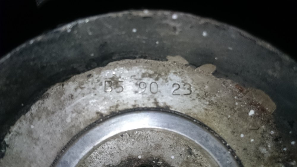

Goddis77 Svart 8.Januar.2019 Emnestarter Del på Facebook Svart 8.Januar.2019 Hvor kan en se hvilken propell type en har? Står dette stanset inn i propellen noe sted? Har sendt en liten forespørsel her bare for å se hva de sier om propelltype til båten - https://sevenseasmarine.no/ De hadde en propell guide på nettsiden sin. Sitér dette innlegget Link to post Share on other sites More sharing options...
X10an Svart 8.Januar.2019 Del på Facebook Svart 8.Januar.2019 Goddis77 skrev for 1 time siden: Hvor kan en se hvilken propell type en har? Står dette stanset inn i propellen noe sted? Dette er en B5: Sitér dette innlegget Link to post Share on other sites More sharing options...
Goddis77 Svart 8.Januar.2019 Emnestarter Del på Facebook Svart 8.Januar.2019 Supert. Skal sjekke dette når jeg kommer hjem :) Sitér dette innlegget Link to post Share on other sites More sharing options...
Goddis77 Svart 8.Januar.2019 Emnestarter Del på Facebook Svart 8.Januar.2019 Står tallet 19 på begge propeller. Sitér dette innlegget Link to post Share on other sites More sharing options...
X10an Svart 8.Januar.2019 Del på Facebook Svart 8.Januar.2019 Du er vel egentlig på jakt etter noe mellom A0 og A10, i og med at du har fire blader på bakerste aluminiumpropellen. Sitér dette innlegget Link to post Share on other sites More sharing options...
Goddis77 Svart 11.Januar.2019 Emnestarter Del på Facebook Svart 11.Januar.2019 Helt umulig å se annet enn tallet 19 på de propellene som brukes i dag. Men hadde et gammelt sett som fulgte med båten. Det står det A6. Spørsmålet er da om dette er samme dimensjoner, eller om tidligere eier har byttet på de..? Sitér dette innlegget Link to post Share on other sites More sharing options...
X10an Svart 11.Januar.2019 Del på Facebook Svart 11.Januar.2019 Det kan vel kanskje bety noe så enkelt som at det ikke er originale Penta-propeller som er montert, og at disse har en stigning på 19". Vil tippe at A6 har en stigning på mellom 22" og 23", men dette vet antakelig andre bedre enn meg? Penta holder normalt stigningen på sine propeller hemmlig fordi de elsker å være vanskelige. Sitér dette innlegget Link to post Share on other sites More sharing options...
