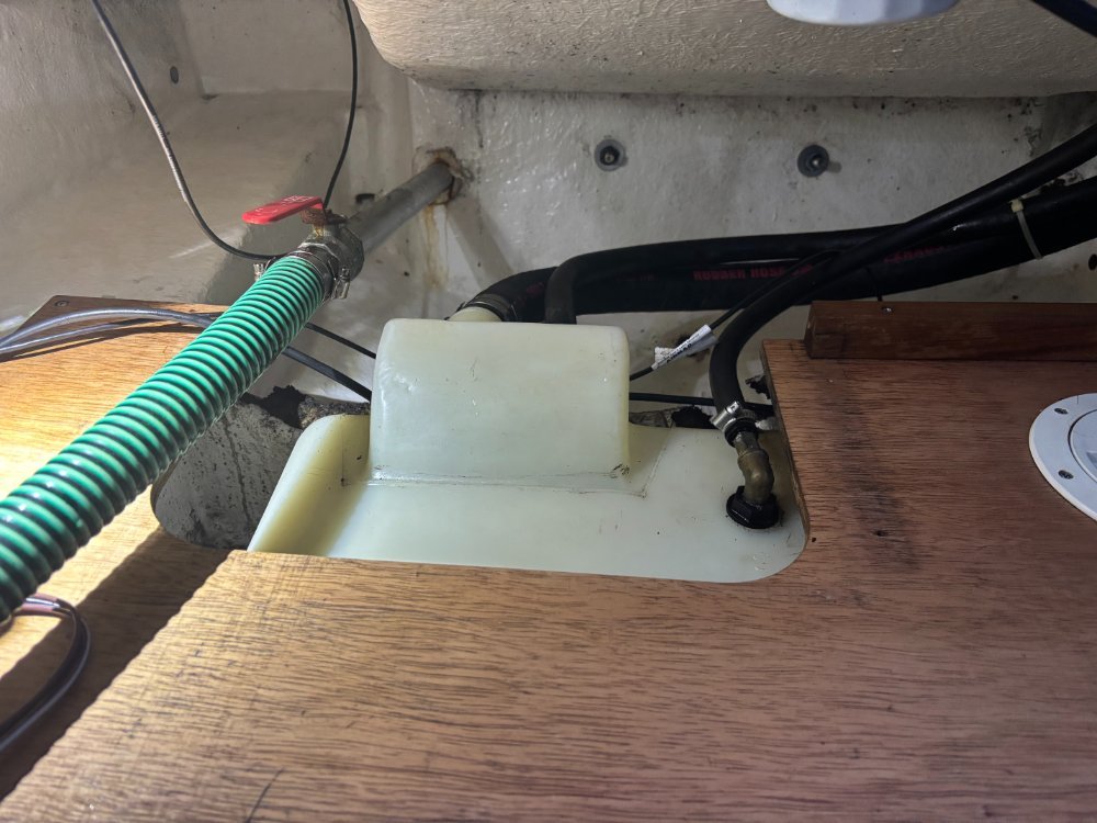

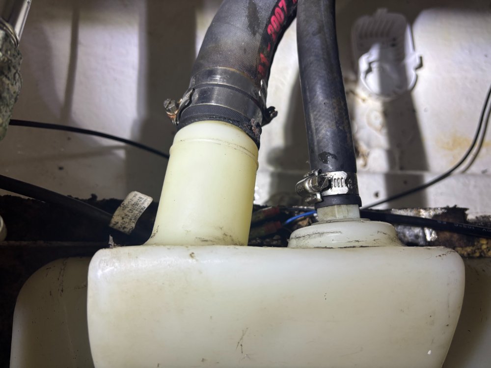

dagatle Svart 23.Juli Link til dette innlegget Svart 23.Juli Først vil jeg takke for en veldig detaljert og fin post med veldig mye nyttig info. Jeg er klar over at denne tråden begynner å bli noen år men den var til veldig stor hjelp i vår feilsøking. Da vår utfordring var veldig lik vil jeg bare supplere med litt info og bilder så andre også kan dra nytte av dette. Vi har en Uttern D55 2007 med utendørs motor. Vi opplevde at om kalesje var på så kunne vi kjenne bensinlukt i båten når vi tok denne av. Vi startet derfor "jakten" på hvor dette kom fra. Etter å lagt meg i sete kassa og virkelig saumfart alt der bak fant jeg ut at det er en nippel/tilkobling på bensintanken som er for lufting. Denne nippelen/tilkoblingen er skrudd inn i tanken, så er lufteslange festet med slange klemme. Det viste seg at denne nippelen måtte strammes inn i tanken. Løsnet veldig enkelt slange klemma til lufte slangen, skrudde den ut (trengte ikke verktøy så den satt løst) så jeg kunne inspisere gummi pakning. Hadde på et par dråper med olje bare så den skulle gli lett og tette godt. Skrudde den så inn igjen og strammet med rør tang. Benyttet nå anledningen til å sjekke at lufte røret var ok ved å blåse igjennom før jeg monterte dette på plass igjen. Etter dette ble gjort har vi ikke merket noe bensinlukt i båten. Sitér dette innlegget Link to post
Komodo Svart 23.Juli Link til dette innlegget Svart 23.Juli Hei @dagatle, og velkommen til baatplassen Flott oppdatering av gammel tråd Slike små ting beriker forumet, med detaljer som kan være viktig for andre å lese. En slik liten detalj som dette kan føre til bensingass, og dermed eksplosjonsfare i båten! Sitér dette innlegget Draco 20 blir jolle Skroggjennomføringer og materialkvalitet DIY Badeplattform DIY Anker i syrefast Link to post
