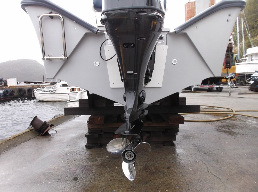

Her ser du et bilde bakfra. Husker ikke om det er en Sting eller Øien, men de er relativt like der:

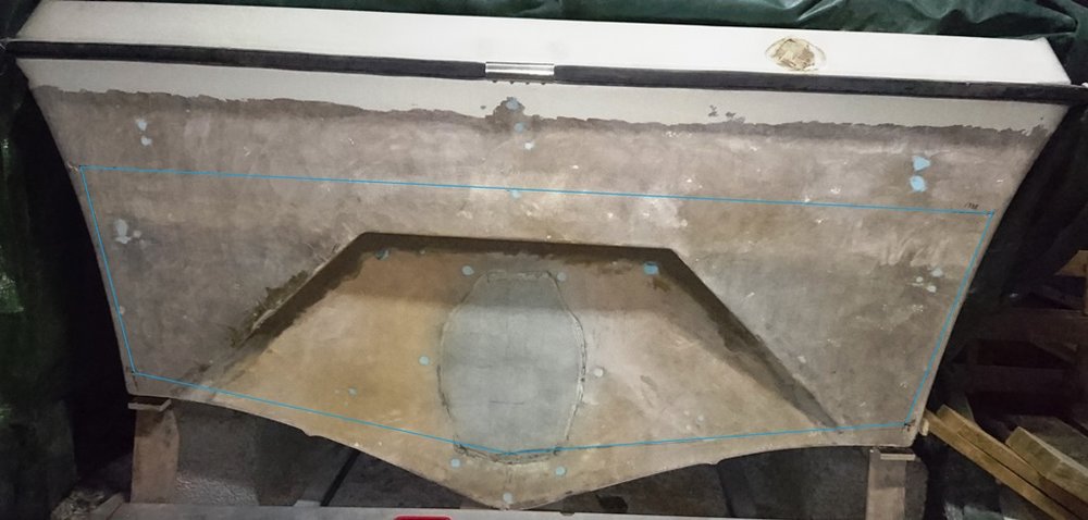

Og her ser du en Sportling 610, som er basert på Draco 20 GT:

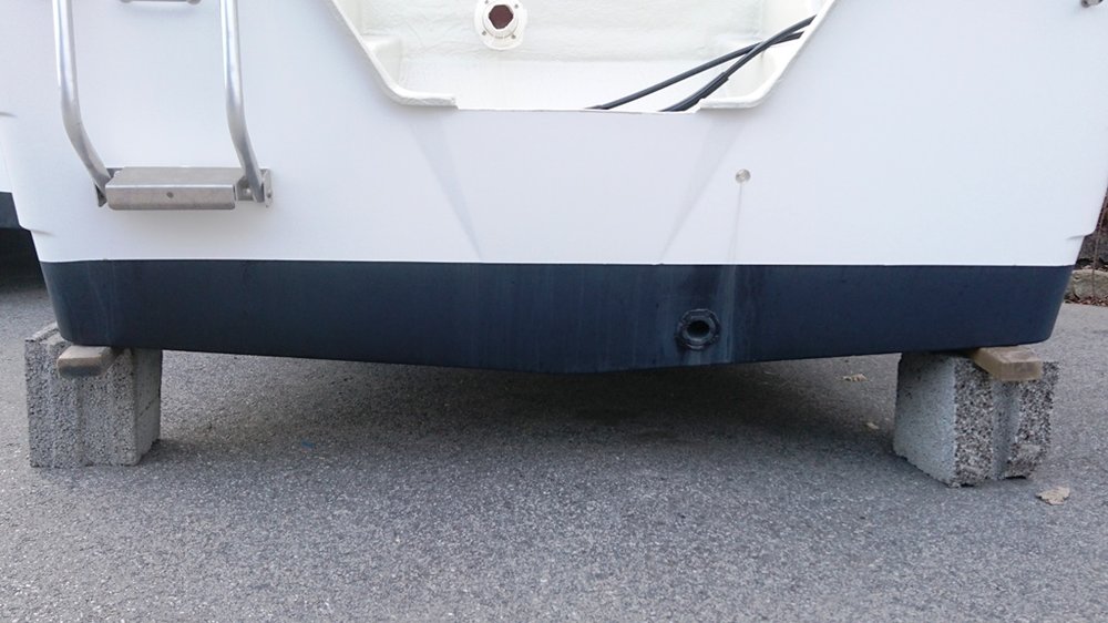

Og her er akterspeilet på vår Draco 20 som har Aqualiftskroget:
