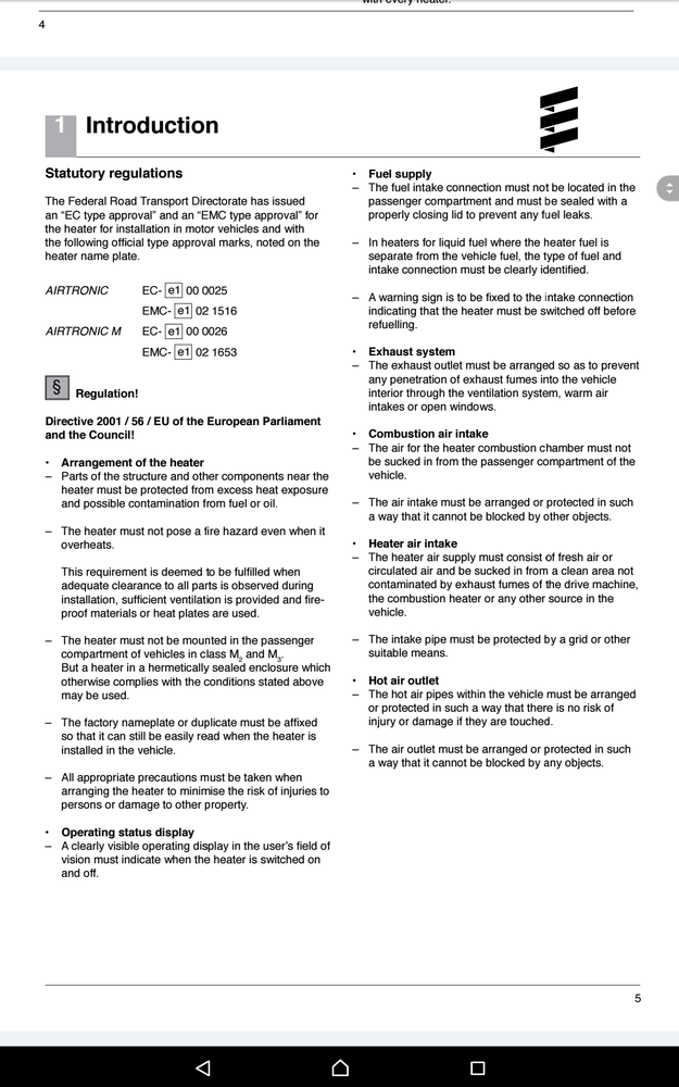

Her er det Eberspächer sier om forbrenningsluftinntak og eksos. Det ser ut som kravet om å ikke hente forbrenningsluft fra bo-områder er en EU-regel. Senere i monteringsanvisningen nevner de at man kan hente fra f.eks. motorrommet.
Når det gjelder luften som skal varmes opp og gå inn i båten, står det bare at den må være ren. Den kan godt være «resirkulert».

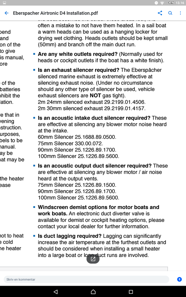

S/Y Emma skrev for 4 timer siden:
Det ser ut til at lyddemperene på innsug og utblåsning er to forskjellige produkt.

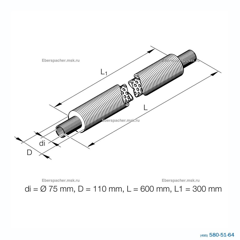

Her er 330.00.072:

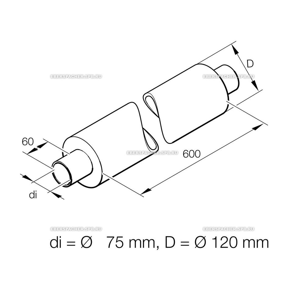

Her er 25.1226.89.1500:

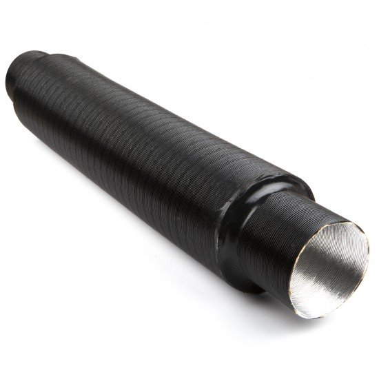

Takk for opplysningen S/Y Emma, har hadde jeg nok kunnet gå i fellen for å kjøpe feil, visste ikke det var forskjell på disse :thumbsup: Jeg reagerte forsåvidt på at lyddemperen bl.a. Seatronic.no selger er vesentlig mindre ytre diameter enn de jeg har fra før (på innsuget). Tenker de jeg har kan benyttes både før og etter, siden de er betydelig større/bedre isolert. Her er de jeg har:
På seatronic.no ser de slim ut:
