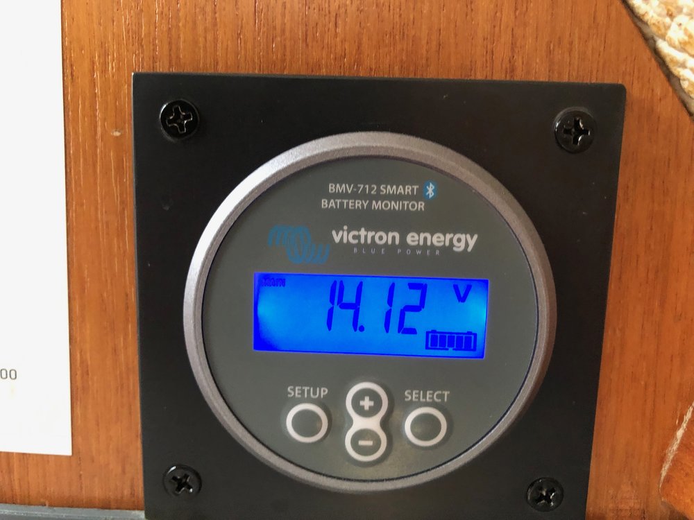

njal Svart 3.Februar.2019 Link til dette innlegget Svart 3.Februar.2019 Jeg satt på lading i båten når jeg dro på lørdag. Ctec m200 lader. Da jeg kom til båten på søndag, var batteriene fulladet. Spenningen var da 14,12v, med laderen i normal modus. 208 ah haze gel batterier. Ca. 10 grader der batteriene og temp føleren til laderen er. Sitér dette innlegget Båten min:Livet med Tortuga, Maxi Fenix 28 fot Link to post

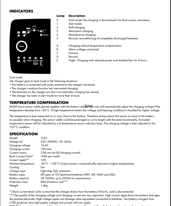

5nacks Svart 4.Februar.2019 Emnestarter Link til dette innlegget Svart 4.Februar.2019 Kjellg skrev On 4.2.2019 at 17.17: Var på nettet og så litt i manualen. Denne er for bly/syre og er egentlig ikke beregnet for AGM Vis hele sitatet Nå måtte jeg inn for å dobbeltsjekke manualen selv. Der står det at laderen passer til alle typer bly/syre batterier, inkludert AGM. Hvilken manual leser du? Har tatt screenshot av manualen til M200: Skal forsøke å sjekke ladespenning ved å holde tempsensor i hånden - takk for tips! Sitér dette innlegget Link to post

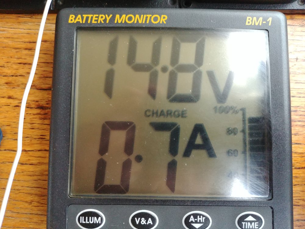

Nortonis Havulk Svart 5.Februar.2019 Link til dette innlegget Svart 5.Februar.2019 (redigert) Liker selv ikke at min M300 står for lenge på for høy volt, så nå har jeg startet med og skru på lading hver gang jeg er i båten, og ikke at det står på altid. Kan det ha våre 5c+ ca når jeg tok dette bilde på 14.8v Vurdere og ta temperatur måleren opp fra kalde batterirommet og opp under der vi sitter for og få en litt lavere volt. Redigert 5.Februar.2019 av Nortonis Edit (see edit history) Sitér dette innlegget Link to post

Kjellg Svart 5.Februar.2019 Link til dette innlegget Svart 5.Februar.2019 scamπ skrev On 4.2.2019 at 18.25: Nå måtte jeg inn for å dobbeltsjekke manualen selv. Der står det at laderen passer til alle typer bly/syre batterier, inkludert AGM. Hvilken manual leser du? Har tatt screenshot av manualen til M200: Skal forsøke å sjekke ladespenning ved å holde tempsensor i hånden - takk for tips! Vis hele sitatet Flott, jeg så ikke at det stod AGM også. Men uansett så er ikke den laderen helt optimal for dine batterier. Den har en bulk spenning på 14,4v mens dine batterier skal ha 14,6-14,8V, altså ikke helt optimalt. Men det som bekymrer meg mere er float spenning og hva den er på denne laderen. Fant ikke noe ut om det i manualen. AGM og GEL kan være særdeles krevende om laderen har feil float spenning, eller for å gjøre det enda vanskeligere - om batteriene er i syklisk drift eller ikke. Refert til tidligere tråder så bør batteriene ha forskjellig float spenning om de tappes ned og lades opp igjen, eller om de aldri blir «tappet» vesentlig. Men til problemet ditt så er 15,2V ladespenning ganske høyt om du ikke har full kontroll. Så sjekk den laderen din om den er 100%. Som mange ganger før er nevnt her på BP, les produktbladet for batteriene og følg det. Sitér dette innlegget Link to post
