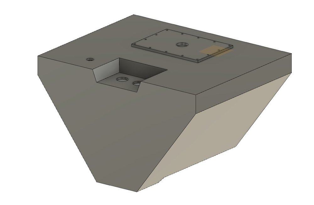

Planlegger å støpe ny septiktank i glassfiber. Den gamle i rustfritt hadde en del tæringsskader rundt flenser og rør på toppen, og det medførte noe lukt. Tanken må bygges etter mål, så jeg kan ikke bruke en ferdig tank fra butikken. Sobo har støpt i glassfiber ser jeg, og da var ideen solgt. Men siden det er første septiktanken jeg bygger, så dukker det jo opp noen spørsmål.
Dassen har kvern, og jeg har membranpumpe for tømming av tank. Alle koblinger må være på toppen av tanken, pga plass.
-Hvilken type flenser/koblinger bør jeg bruke. Tenkte på Trudesign 90 graders bend for samtlige tilkoblinger på toppen. Disse gjenges sammen med en rett variant på undersiden, og deretter en stiv slange som stigerør på innsiden. Finnes det rimeligere koblinger, eller vil disse ikke være ok med tanke på lukt.
-Hvor stor avstand mellom stigerør og bunn i tanken? Har tegnet en 2 cm dyp brønn i enden av tanken.
-Bør jeg lage ekstra stigerør helt fra tanken for fremtidig tømming til land? Dette er ikke en aktuell problemstilling i Bergen i dag.

Har vært inne på tanken med skrå kant der flensen skal stå, men har mye begrensninger. Bare 10cm klaring over tank. Ingen tilgjengelig side på tanken. Stigerør må suge bakerst i tanken. Slanger må gå bakover fra tank. Må nok søke litt rundt etter buet 90 graders bend. Den ideelle løsningen vil være 38 mm buet rør i syrefast. Med en flens som kan skrues fast i tanken.
Avstanden fra underkant av stigerøret til bunnen av tanken bør minimum være så stor at arealet av den frie åpningen er samme som flaten innvendig i stigerøret (di•pi•a=di•di•pi/2), a=di/2.
Så skriver du at den frie avstanden over tanken er veldig liten. Har du vurdert å ha det området der du ønsker å koble til inn og utløp litt lavere enn overkant tank? Luftingen bør selvfølgelig være på absolutt høyeste punkt. Om tanken da blir full så står dritten litt opp i inn- og utløpsdlangene, men det gjør egentlig ikke noe så lenge luftingen fungerer. Når det gjelder tilkobling av rør, så ville jeg fått laget en syrefast ramme med lokk og sveiset fast gjengede nipler eller muffer i lokket. Rammen bolter du fast i toppen av tanken med flens på innsiden og skikkelig pakning og lokket med gjennomføringer boltes fast i rammen også med pakning.
Fant ut at Trudesign har slangeflenser og stigerør for septiktank i sortimentet sitt. Men finner ikke disse i noen norsk butikk, og heller ikke hos Discount marine. Da var vi like langt. Skal nok kunne få til å senke en del av toppen på tanken, så det blir mulig med 120 graders vinkel. Men da kan jeg heller ikke bruke kombinasjonen av deler til salgs i norske butikker. De eneste koblingene med hunn (innvendige gjenger) er 90 graders bend her til lands.

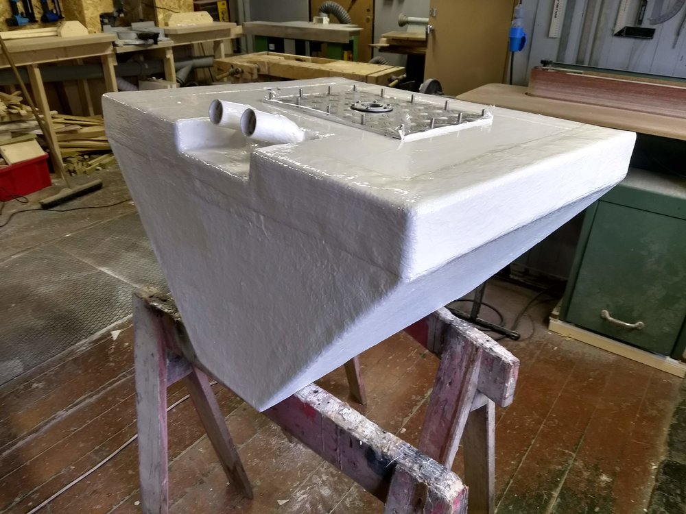

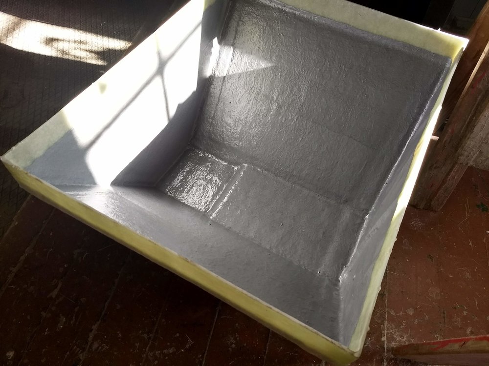

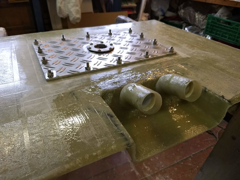

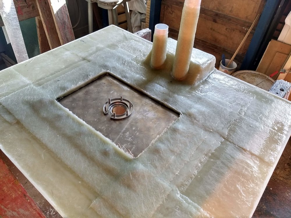

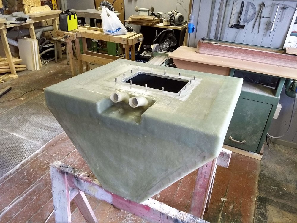

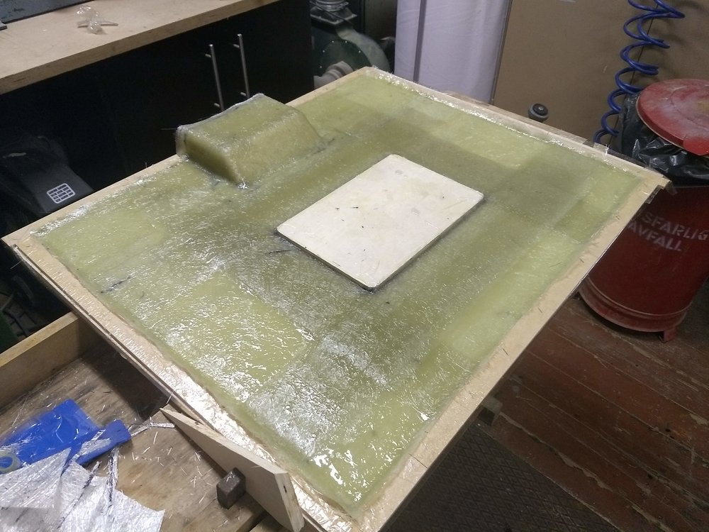

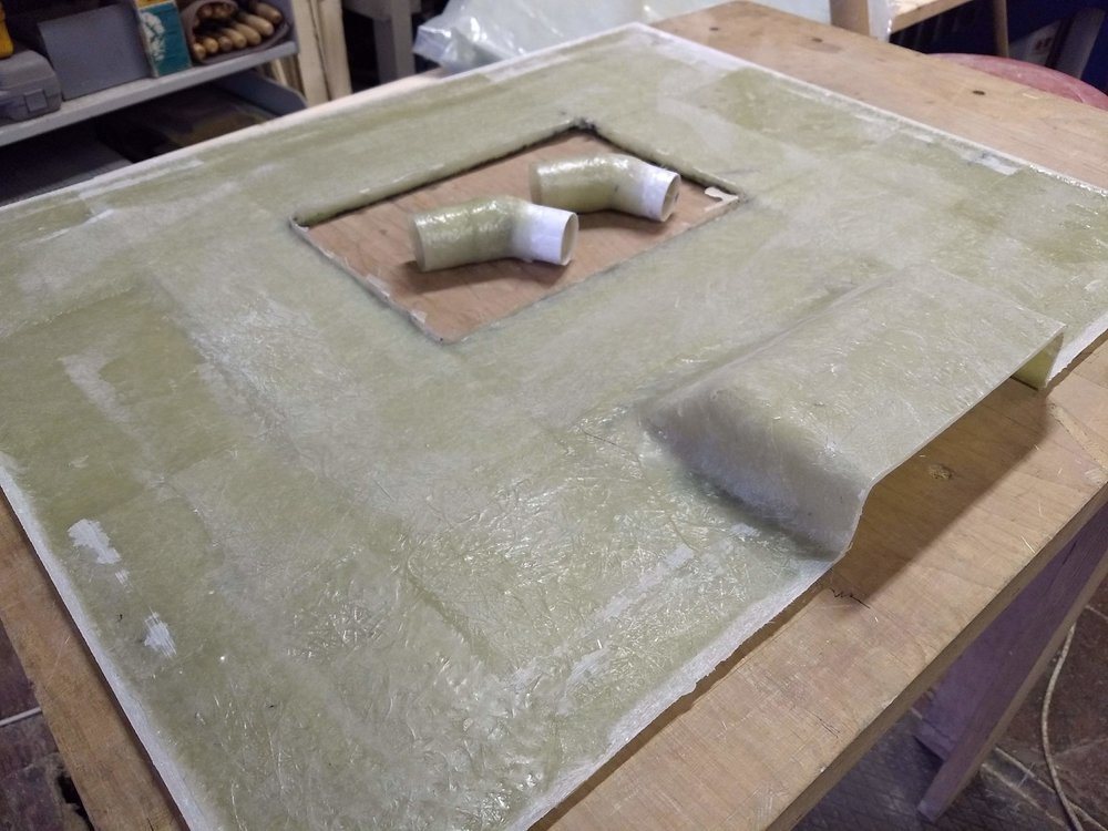

En liten oppdatering for å avslutte prosjektet.
Tanken er nå støpt, og malt med top-coat utvendig. Mangler bare luftenippel og tankmåler.

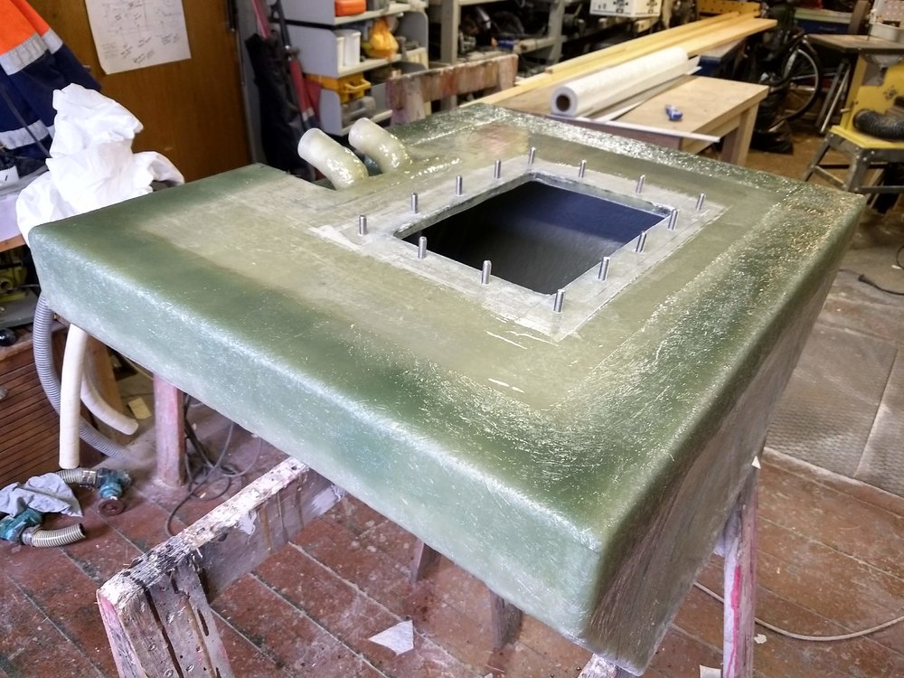

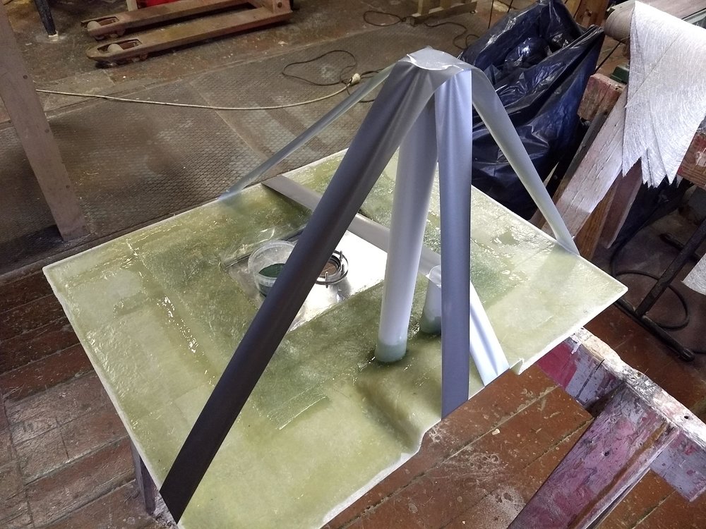

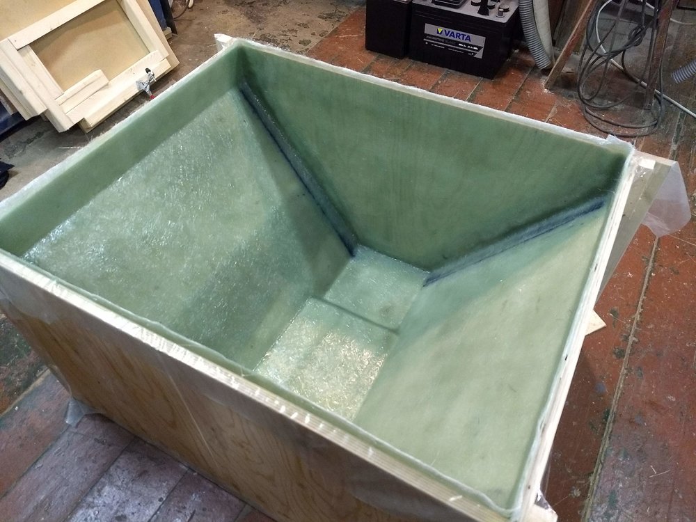

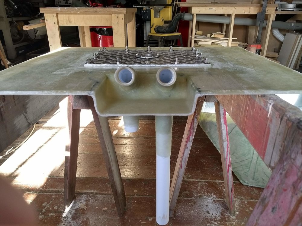

Prosessen var som følger:
Forskaling av kryssfiner, som ble dekket med blank pakketape for å få av formen etterpå.
Rør for 38mm slanger ble laget av pvc-rør, støpt inn i glassfiber. Dette gav bra innvendig dimensjon, og ingen skarpe bend.
Innvendig ble tanken malt med tre strøk Jotun Jotamastic epoxyprimer, før tanken ble støpt sammen.
Innvendig skjøt ble malt gjennom inspeksjonsluken.
Redigert av Ttor (see edit history)
