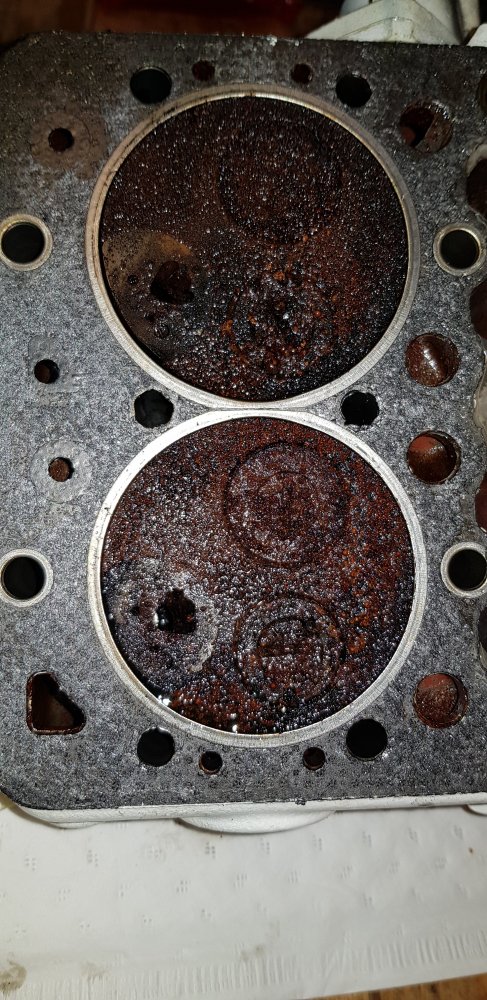

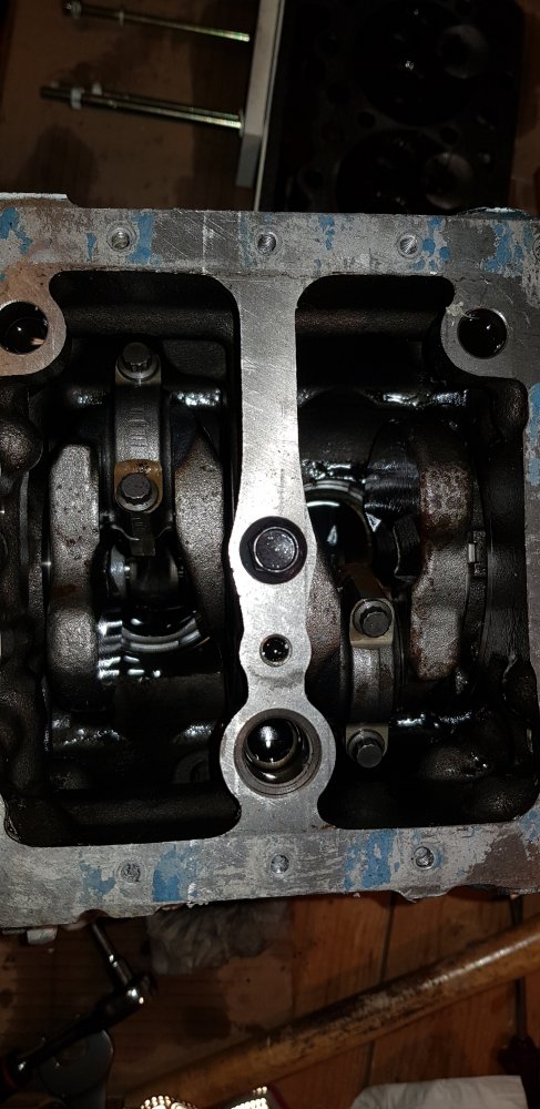

-Luna- Svart 28.November.2019 Emnestarter Link til dette innlegget Svart 28.November.2019 Dieselfan, motoren står nå i boden for demontering. Toppen er demontert og pillet fra hverandre. Alle delene ligger demontert i dieselbad. Det er også diesel i sylynderene så rustprosessen er stoppet. Ut i fra det jeg kan se er det kun kommet rust i selve sylindre og på ventiler. Det gjenstår å se hvordan det ser ut når bundpannen kommer av. Gir en lyd når jeg har fått skrudd litt ? Sitér dette innlegget Joda 24 T m/49Hk P4.108 Åpen båt m/15Hk Yamarin 5150BR 80Hk Yamaha Nimbus 3000 VP TAMD41P 192Hk Skorgenes Sonic 375 Link to post

-Luna- Svart 28.November.2019 Emnestarter Link til dette innlegget Svart 28.November.2019 3 hours ago, dieselfan said: Synd at sjøvannet kom inn men nå har du "tatt over kontrollen" og jeg blir i godt humør av å lese om tiltakene du har gjort ? Ja dumt at sjøvannet kom inn eksosen. Jeg har målt at eksos utløpet er 8cm over vannlinjen og anbefalt er 23cm. Her burde det vært montert en anti hevert ventil når agregatet var installert. Hvorfor det ikke har skjedd de 700 timene det har gått i båten kan jeg ikke svare på. Har temperatur noen innvirkning her? Mener å huske det var kaldt sist det ble kjørt. Sitér dette innlegget Joda 24 T m/49Hk P4.108 Åpen båt m/15Hk Yamarin 5150BR 80Hk Yamaha Nimbus 3000 VP TAMD41P 192Hk Skorgenes Sonic 375 Link to post

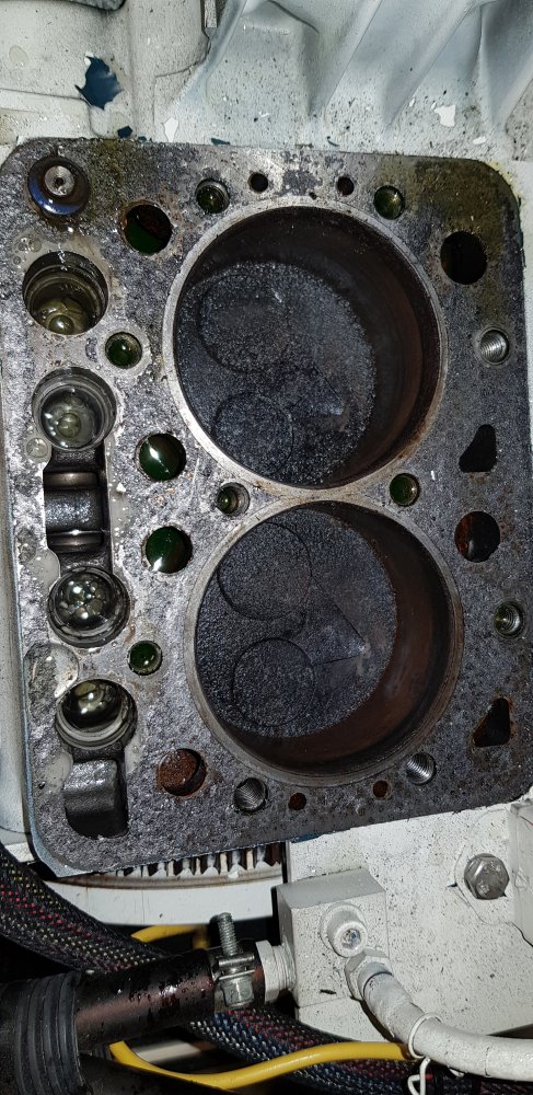

-Luna- Svart 3.Desember.2019 Emnestarter Link til dette innlegget Svart 3.Desember.2019 Da er nesten alt demontert. Funnet litt majones underveis, men ser ikke ut til at noe er rustet inni motoren annet enn stempler og topp. Da er det å få løs stempler. De står fast i en uheldig posisjon som gjør det vanskelig å få løs boltene. Hvor er det best å slå uten å gjøre skade for å prøve å løsne? Sitér dette innlegget Joda 24 T m/49Hk P4.108 Åpen båt m/15Hk Yamarin 5150BR 80Hk Yamaha Nimbus 3000 VP TAMD41P 192Hk Skorgenes Sonic 375 Link to post
dieselfan Svart 3.Desember.2019 Link til dette innlegget Svart 3.Desember.2019 (redigert) Har du forsøkt å få på både leddnøkkel og 3/8"pipe med ledd, uten å komme til ? (Kunne ha vedda en pepperkake på at det er plass... sett fra sofaen... ) Redigert 3.Desember.2019 av dieselfan (see edit history) Sitér dette innlegget Link to post
Hulda Svart 3.Desember.2019 Link til dette innlegget Svart 3.Desember.2019 Den der hadde også jeg fiksa fra sofaen. Sjekk Biltema 11-331 eller startmotornøklene. Dette fikser du :-) Sitér dette innlegget Link to post
A.M.S. Svart 3.Desember.2019 Link til dette innlegget Svart 3.Desember.2019 (redigert) Hei Luna. Har du prøvd å fylle sylindrene med blanding av aceton og ATF olje 50:50? Muligens at da vil stemplene løsne. Redigert 3.Desember.2019 av A.M.S. . (see edit history) Sitér dette innlegget Link to post
-Luna- Svart 3.Desember.2019 Emnestarter Link til dette innlegget Svart 3.Desember.2019 Kommer til med 8mm fastnøkkel på de nederste, men ikke pipe. De satt så godt at jeg ikke fikk de løs. Mulig jeg knekker nøkkelen. Prøver litt mer i morgen. Eventuelt ut å handle litt verktøy ? Sitér dette innlegget Joda 24 T m/49Hk P4.108 Åpen båt m/15Hk Yamarin 5150BR 80Hk Yamaha Nimbus 3000 VP TAMD41P 192Hk Skorgenes Sonic 375 Link to post
index Svart 4.Desember.2019 Link til dette innlegget Svart 4.Desember.2019 Slik denne står hjelper det neppe stort å løse lagrene uansett. Jeg ville ha prøvd med en vedkubbe i sylinderen, og slått vekselvis på stemplene. Om du er heldig skal det ikke så mye til. Sitér dette innlegget "First they ignore you, then they ridicule you, then they fight you, then you win." - Mahatma Gandhi Link to post
