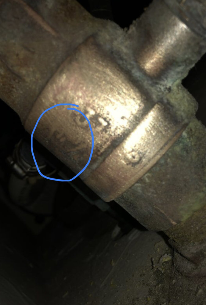

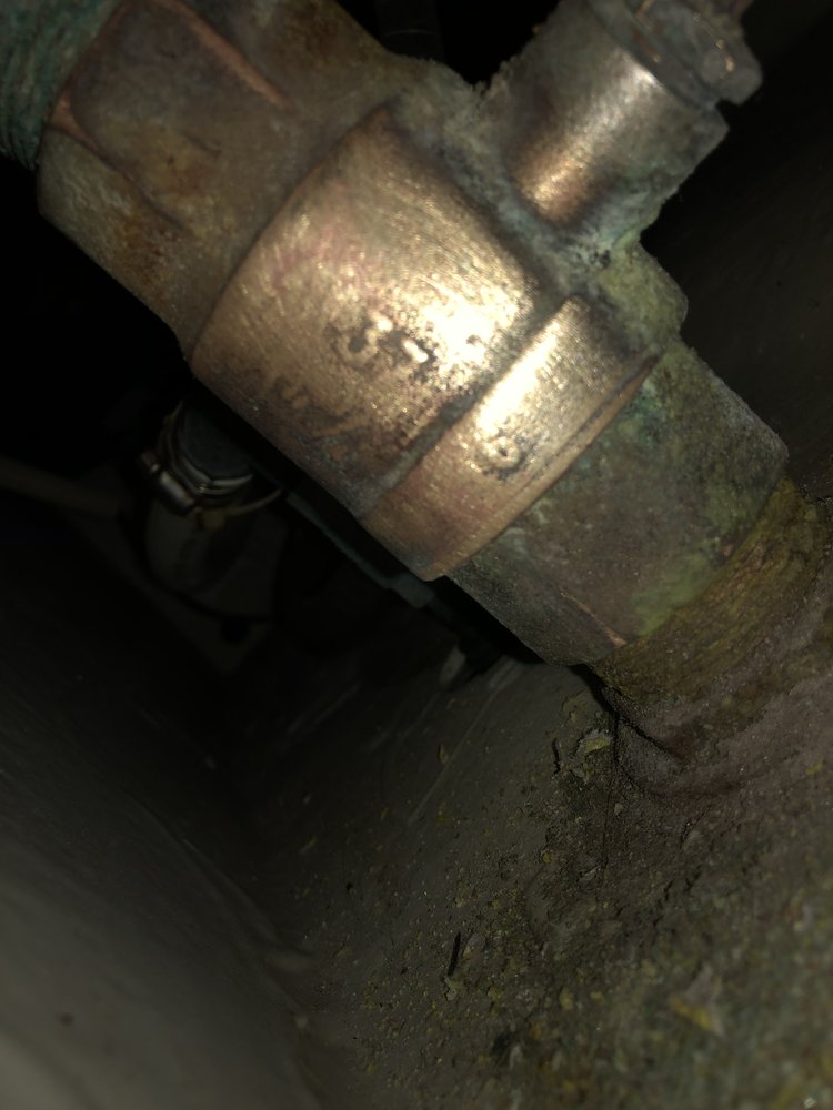

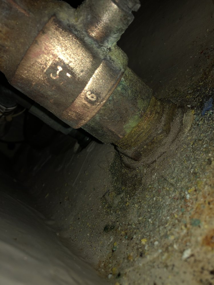

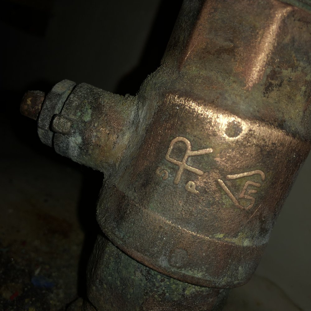

Seiler2000 Startet 12.Mars.2019 Link til dette innlegget Startet 12.Mars.2019 Er det noen som klarer å se hvilke dimensjon denne ventilen er? Klarer ikke å finne noen av de vanlige betegnelsene på denne? Sitér dette innlegget Link to post
mawilu Svart 12.Mars.2019 Link til dette innlegget Svart 12.Mars.2019 Umulig å se på bildet. Mål på gjengepartiet med skyvelær ville anbefalt å bytte skroggjennomføringen også ser ut til å være moden for utskifting Sitér dette innlegget Link to post
HappyCamper Svart 12.Mars.2019 Link til dette innlegget Svart 12.Mars.2019 Kan det være 1tomms? Sitér dette innlegget Link to post
SoBo Svart 12.Mars.2019 Link til dette innlegget Svart 12.Mars.2019 Ser ut som 1 og en kvart tom : 1" 1/4 Sitér dette innlegget Stell og oppgradering av en gammel dame (Princess Riviera) Link to post

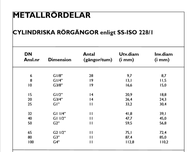

Ove T Svart 13.Mars.2019 Link til dette innlegget Svart 13.Mars.2019 Hej Denna tabell kan kanske vara till hjälp. Hälsningar Ove Sitér dette innlegget Link to post
Seiler2000 Svart 13.Mars.2019 Emnestarter Link til dette innlegget Svart 13.Mars.2019 Takk takk, stemte bra dette var 1 1/4 Sitér dette innlegget Link to post
