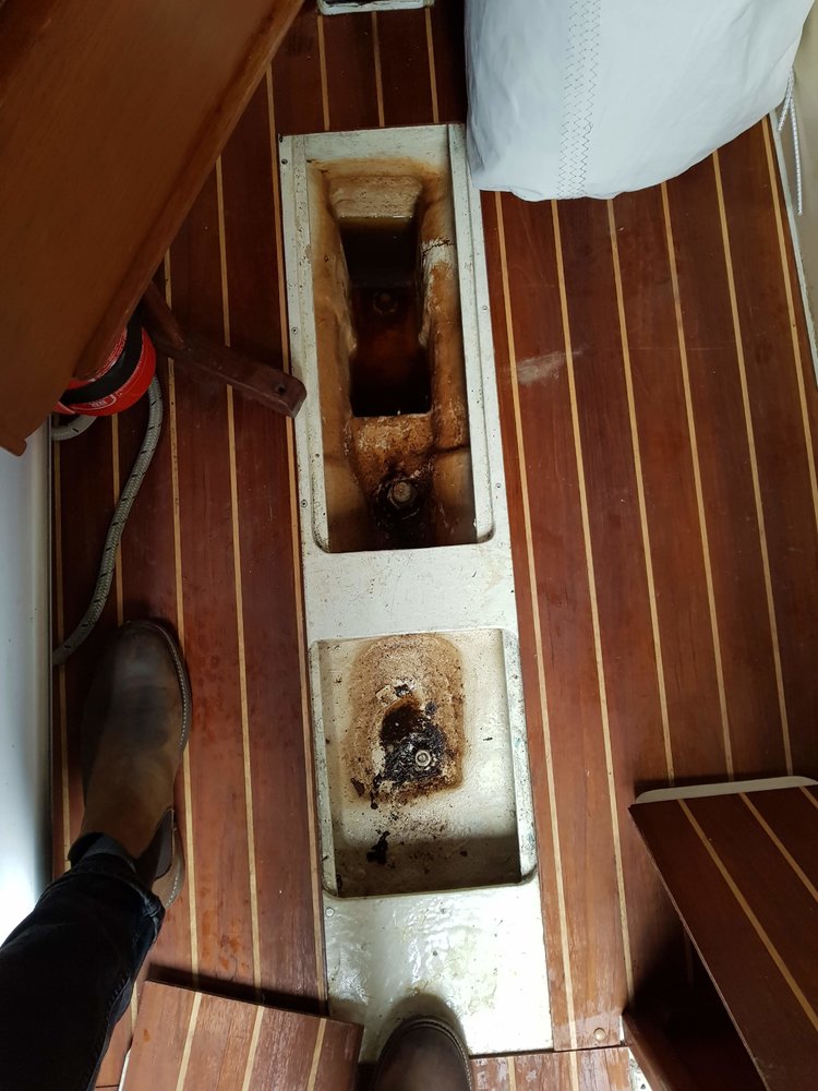

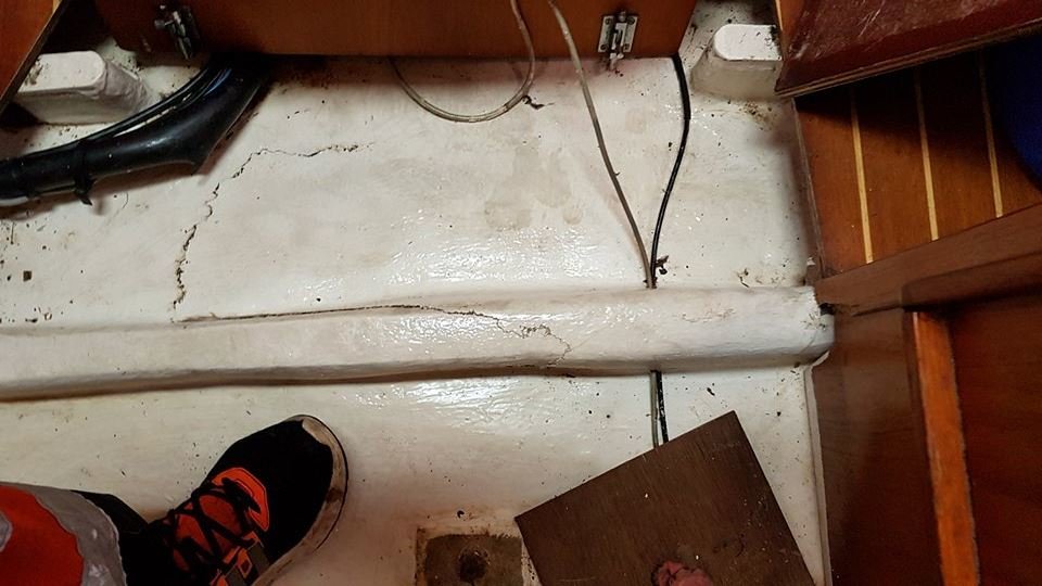

C&C 30E, sprekk i kjølsvinet

Vinderla skrev for 2 timer siden:
Få en fagmann til å se på det. Det er ingen her på forumet som kan si noenting om dette utfra bildene alene. Man kan kun synse, og det er det siste du trenger for å gjøre deg opp en mening.
Men det hender jo at det kommer opp noen med konkret kunnskap som kan redegjøre litt for konstruksjon osv. på en bestemt båt som utelukker en del spekulasjoner.
Guest Thostr
Selvfølgelig kan vi si noe ut fra bildene alene. Vi kan si at det er gjort et amatørmessig forsøk på reparasjon i kjølinnfestet. En god del folk her inne har erfaring med dette, og vet ut fra dette at det kan skjule seg alvorlige skader. Dette er akkurat hva kjøperen trenger å vite for å gå videre, og det er en utrolig nyttig funksjon som dette forumet kan bidra med. Å klassifisere dette som synsing er utrolig nedlatende. Skjerpings!

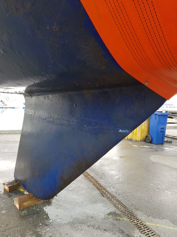

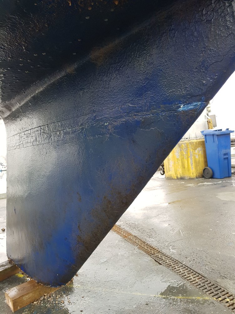

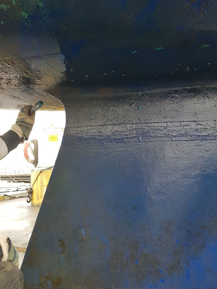

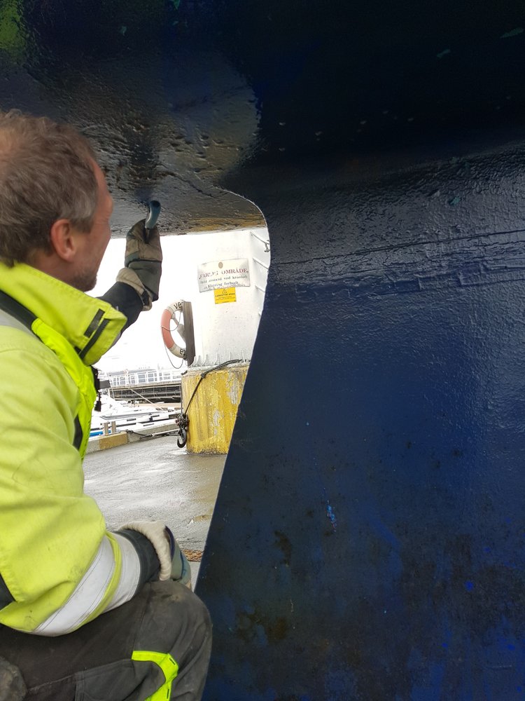

Da har båten vært på land og undersøkt av en båtkyndig som jobbet på marinaen.
Det er vel ingen tvil om at båten har vært på grunn og at den ene kjølebolten har fått seg et slag. Sprekken fra første bilde stopper heldigvis i kjølsvinet og kryper ikke vider opp i skroget.
Vi så nøye på kjølen, spes bak kjølen for å se på mulige skader der. Det ble også dunket med et skrujern rundt kjølen for å finne fravik.
Det var veldig positivt at skråget hadde et solid "skjørt" som selve kjølen var i. Dette var ikke skadet. Båter fra 70/80-tallet har visst et ganske solid skrog.
"Gliset" man ser forran på kjølen er mellom dette skjørtet og kjølen. Jeg lest litt om dette igår på forumet som @Festina_Lente postet.  Er visst et vanlig problem en kjølen til en C&C30 og kalles for the C&C-smile og kan ofte være mer kosmetisk enn hva det ser ut som.

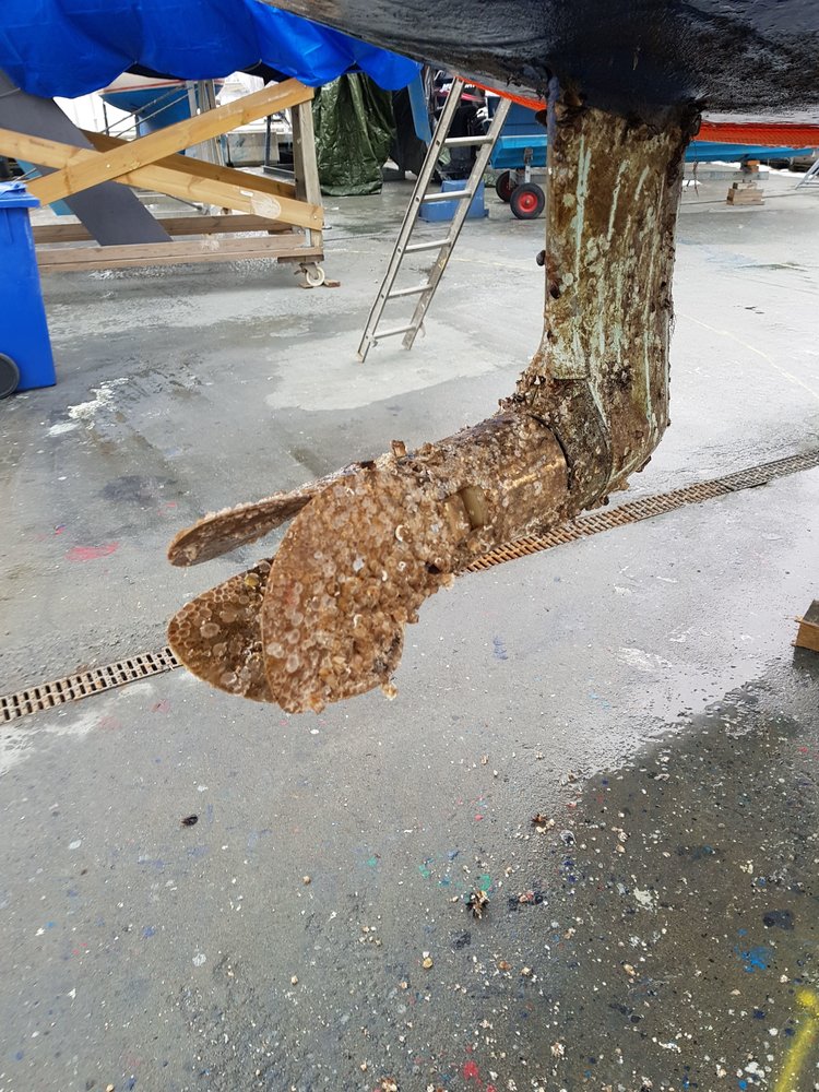

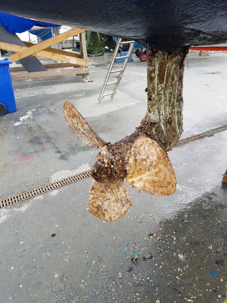

Seildrevet var litt tilgrodd etter å ha lagt ute i vinter, men dette skal taes under vårpussen.

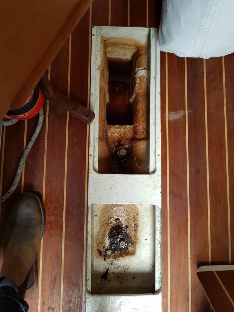

Flott. Regner da med at det er fastslått at det ikke lekker opp kjølboltene / ikke var saltvann fra skade i kjølinnfeste som lå i området akter på bildet ditt.

larsikken skrev for 2 timer siden:
Takk for det:)
Det ble ikke fastslått hvor vannet kom fra. Det kan ha lagt der en god stund med tanke på fargen og grumset.
Tenker jeg skal få installert en lensepumpe der ila våren
Om det viser seg å være saltvann er du tilbake til null ifht vurdering av båten. Om det har stått saltvann på boltene i xx år har du en usikkerhet som overgår båtens verdi, det til tross for at det ikke er påvist vesentlige skader på skrog osv. Vann som står surstoffattig på bolter over år er dårlige nyheter. Det blir umulig å vite tilstanden til boltene uten å ta ned kjølen, om en ikke kan gjøre det selv så er det dyrt.
En annen sak. Når dere løftet båten så kan du følge med og se om det renner vann ut i overgangen kjøl/skrog etter at resten av bunnen har tørket ut. Og hvor mye og lenge det renner ut. Om det ikke kommer noe ville jeg egentlig tatt det med ro.
Vi krysser fingrene for ferskvann i kjølen :-)
Guest Thostr
Ja merkelig at det ikke ble sjekket, stiller den  "båtkyndige" i et noe underlig lys. Nå kan jo saltvannslekkasje komme fra flere steder, så det er ikke nødvendigvis umiddelbar krise om det er salt.
Tæring på kjølbolter er ikke en teoretisk risiko om det lekker fra boltene, så det ville jeg ha fått sjekket om det er tilfelle. Kan hende det går an å skru ut kjølboltene en og en og sjekke, tipper eierforum-er kan gi full veiledning på dette. Da er det ikke noe voldsomt arbeid.
Om det lekker via den sprekken så er den i seg selv en relativt enkel sak å fikse selv på land.

Thostr skrev 23 minutter siden:
Sant nok. Kan være lekk rundt akslingstetting og rorstamme, eller forsåvidt også en skrogjennomføring. Så alt fra en løs slangeklemme/morken slange til.. ja. Uansett, saltvann i bunnen av båten må man finne ut av, helst kjapt.
Om han følger linken gitt til forum i tråden her så går det en link videre hit: http://cncphotoalbum.com/ Og der ligger det mye relevant.
Men om det renner ut rustvann, eller "for mye" til at det kun ligger i ytre delen av overgangen/sprekken så øker det sannsynligheten for at en, eller flere kjølbolter har vært eksponert for saltvann i xx år.
Tro om en kan ha i noe fargestoff i vann og ha det i bunnen av båten rundt boltene for å se om det renner "andre veien" når båten er på land? Evt noe med bedre gjennomtreningsevne enn vanlig vann. Om en fyller på med rustløser som penetrerer godt og dekker over så det ikke fordamper og gir det et par døgn? Kommer det ut noe "nede" så har en ett problem... Bare forslag fra meg dette :-)
