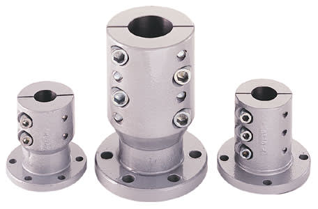

Roger jo Posted April 1, 2019 Share Posted April 1, 2019 (edited) Ser det hylserøret mølspist ut? Har du bilde av klem-flensen? Ikke godt å si ut fra bilde om det er talg eller...... Sjekk at akslen er fri for sår. Løsne aktre slangeklemme og trekk gummihylse og pakkboks forover. Nå kan du sjekke at akslen ligger der den skal i senter av hylserøret for å få en pekepinn på hvordan opprettingen har hvert. Bytt til denne Tessklemmen den er godkjent med en klemme, der du skulle hatt to. Edited April 1, 2019 by Roger jo (see edit history) Quote Kokekyndig maskinist kjent på kysten. Link to post
