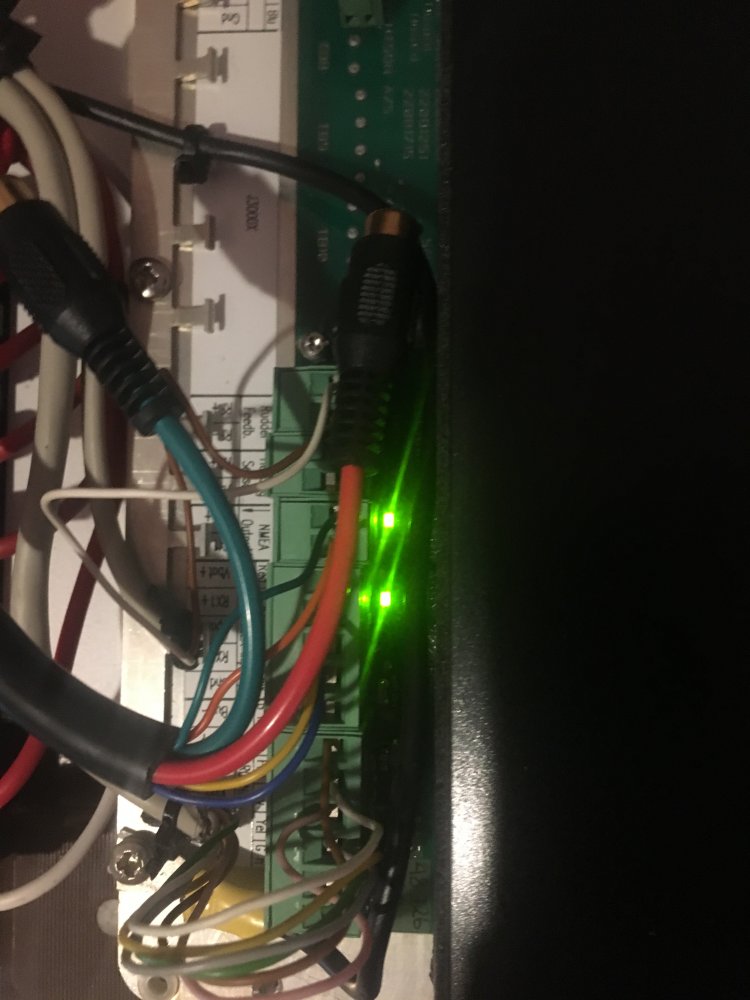

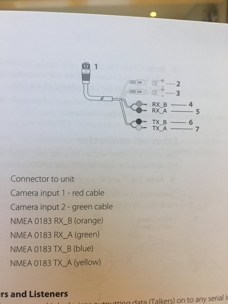

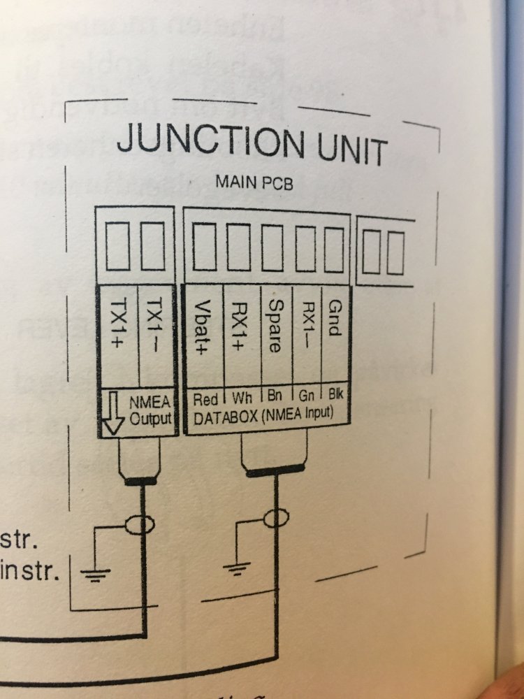

Lunde14 Svart 5.Juni.2019 Link til dette innlegget Svart 5.Juni.2019 Har også montert en NSS evo3 som erstatning for den gamle CA44. Jeg har ny radar, ekkolod og VHF koblet opp til denne på nema 2000 system så dette fungerer helt utmerket men problemet mitt er og få noe komunikasjon mellom NSS evo3 og den gamle autopiloten AP21 med databox J3000X. Jeg kjøpte kombiner nema183 og video kabel som @abbor referer til for og få dette til og har koblet dette opp slik jeg kunne finne ut at det skulle være ( se bilder av koblingsjemaer for kabel og data box) men får ikke noe komunikasjon mellom plotter og autopilot. Autopiloten vises ikke i utstyrslista på plotteren og autopiloten sier at den ikke har noe gps data. Fikk også samme svar som @Worry II at dette ikke kunne prate sammen så jeg slo meg til ro med det, men etter og ha lest denne tråden ser jeg at her er det muligheter Er det noen som kan hjelpe meg videre Sitér dette innlegget Link to post
abbor Svart 5.Juni.2019 Link til dette innlegget Svart 5.Juni.2019 Rx_A til Tx1+ Rx_B til Tx1- Tx_A til Rx1+ Tx_B til Rx1- Det er bare NMEA 2000 utstyr som vises i utstyrsliste. NMEA 183 konfigureres på Instillinger, Nettverk, NMEA 183. Standardinstillingene ser ut til å være greie. Sitér dette innlegget Link to post

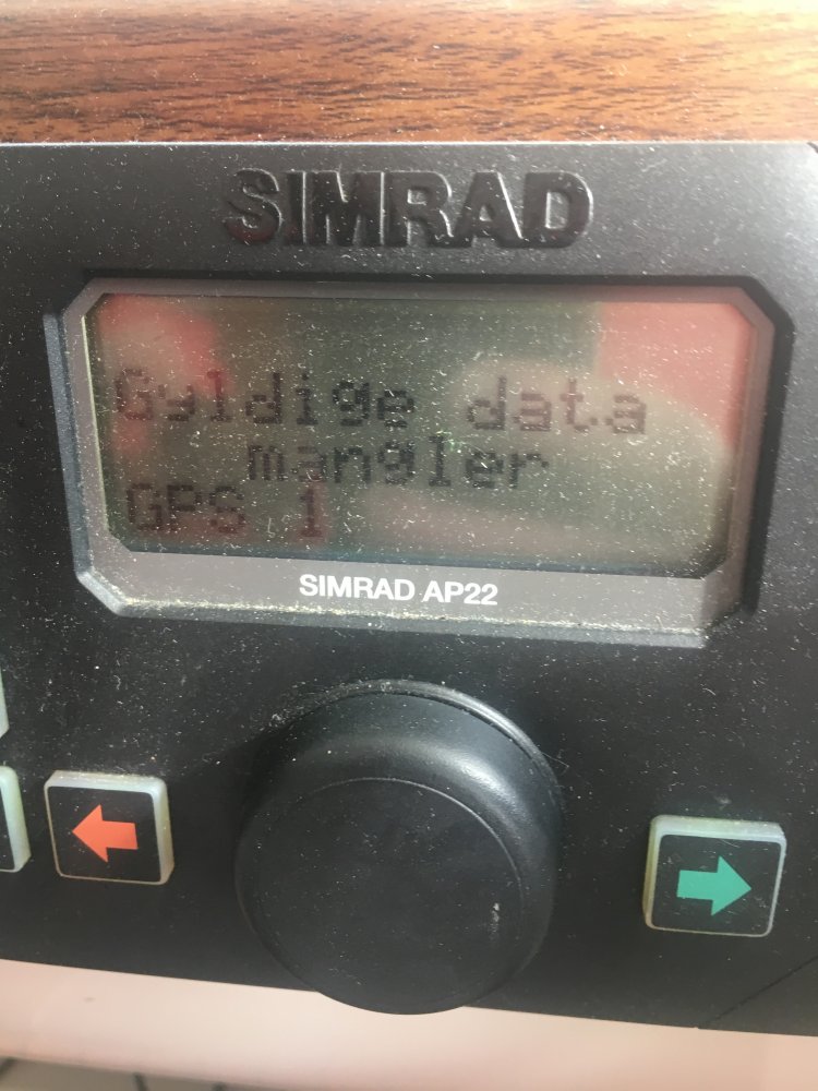

Lunde14 Svart 6.Juni.2019 Link til dette innlegget Svart 6.Juni.2019 Takk for hjelpen @abbor. Det viste seg at jeg hadde ikke kobblet rett har nå fått rettet opp i det og har nå fått grønne lys på J3000x. Men har nå et nytt spørsmål, i autopiloten får jeg enda opp at det mangler gps data, burde jeg få det? Sitér dette innlegget Link to post
Bonus Svart 6.Juni.2019 Link til dette innlegget Svart 6.Juni.2019 Lunde14 skrev On 6.6.2019 at 15.41: Men har nå et nytt spørsmål, i autopiloten får jeg enda opp at det mangler gps data, burde jeg få det? Vis hele sitatet Du skal vel få GPS data fra kartplotteren via NMEA0183 inngangen. Du må gå inn i Setup menyen (Trykke NAV i 5 sek), og velge deg fram til Interface setup. Jeg kjenner ikke AP22 selv, men antar at du skal kunne få noen valg der om hvor AP'en skal hente GPS informasjon. Da må du velge NMEA inngangen. Så vidt jeg husker har J3000X kun en NMEA0183 inngang. Antar at du også har et kompass direkte tilkoblet J300X'en.. Sitér dette innlegget Link to post

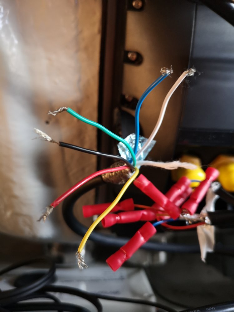

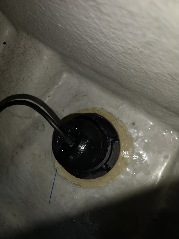

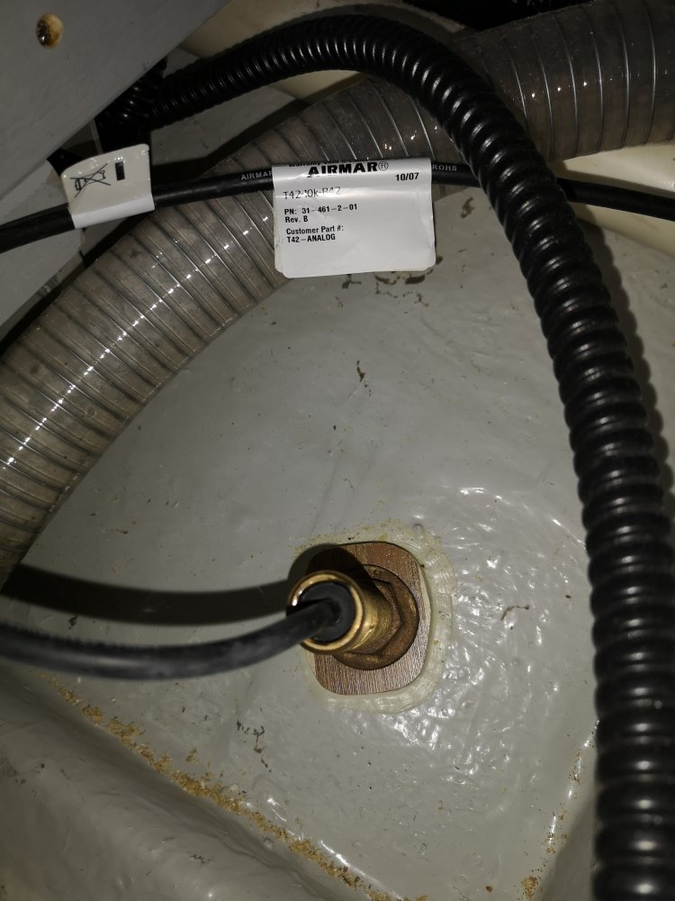

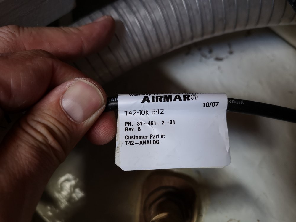

Sjøbliss Svart 3.Juli.2019 Emnestarter Link til dette innlegget Svart 3.Juli.2019 Denne fant jeg i motorrommet, det er vel ekkoloddet. Det virker fint, bare to kabler rett inn på nmea pluggen på plotteren. Så etter mye skruer fant jeg denne: Den ligner på kabelen som kommer opp og det stemmer at det er en temperatursensor. Airmar T42. Bak plotteren har jeg nå denne kabelen: Det jeg lurer på er om jeg bør sette på en ny plugg og koble den som svinger #2 på EVOen. Jeg bruker pluggen SONAR1 og SONAR2 er jo ledig. Hva tenker dere om det? Noen som har en farge til pinout guide på denne sistnevnte temperatur sensoren? Sitér dette innlegget Hjemmeside: https://www.sbarmen.no/ "Sofia" Nor Star 350 HT, 2008 modell med D6-370 "Sobasa" Nidelv 300 Sport, 2007 modell med D6-350: Historisk Finn annonse Link to post

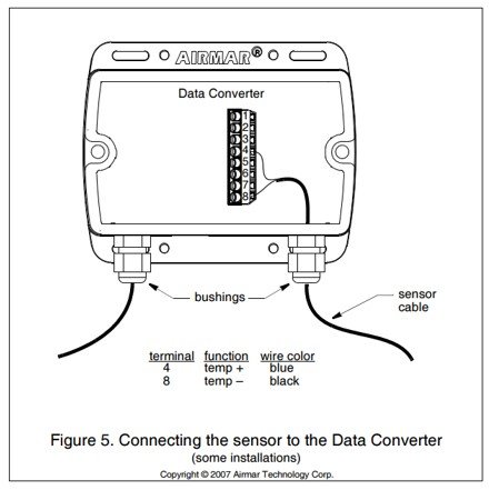

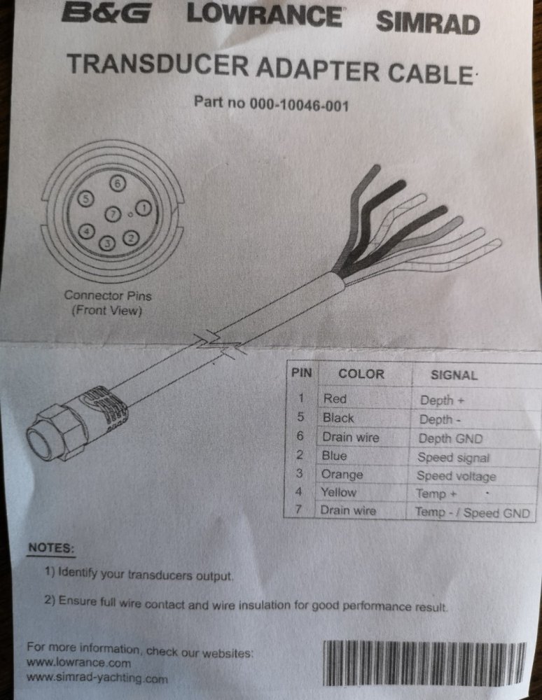

Bonus Svart 3.Juli.2019 Link til dette innlegget Svart 3.Juli.2019 T42 er levert i flere versjoner, også med tilkoblingsboks for NMEA0183. Du har vel analogversjonen, T42-A. Sakset dette bildet fra en installation guide for T42. Her ser du vel fargekoden for de to lederne fra sensoren: Sitér dette innlegget Link to post
Sjøbliss Svart 3.Juli.2019 Emnestarter Link til dette innlegget Svart 3.Juli.2019 Her er andre delen. Så om dette stemmer er det blå til gul og sort til jord. Sitér dette innlegget Hjemmeside: https://www.sbarmen.no/ "Sofia" Nor Star 350 HT, 2008 modell med D6-370 "Sobasa" Nidelv 300 Sport, 2007 modell med D6-350: Historisk Finn annonse Link to post

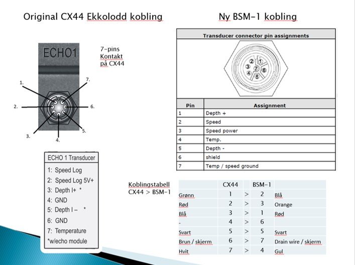

Bonus Svart 3.Juli.2019 Link til dette innlegget Svart 3.Juli.2019 Jeg lagde denne for en haug år siden da jeg byttet ut min CX44. Koblet to givere sammen til en plugg for fart gjennom vann (STW), dybde og vanntemperatur. Virket (og virker fortsatt) fint med de originale transducerne. Kan kanskje hjelpe deg litt Sitér dette innlegget Link to post
