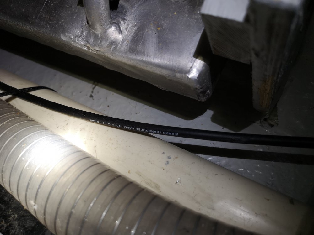

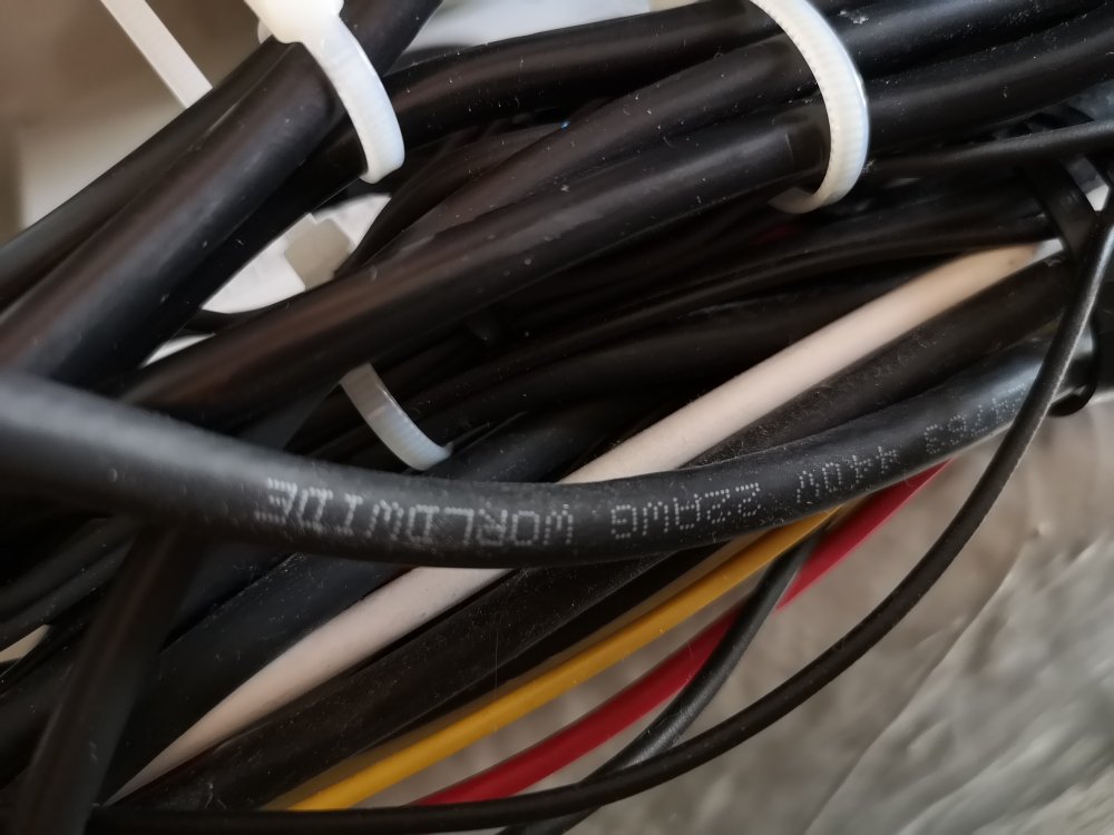

Brukte en time til på dette i dag og er fortsatt ikke klok. Masse prøv og feil uten resultat. Koblet alle tenkelige kombinasjoner men det går ikke. Dro opp gulvet en gang til for å se på kabelen.
Dette er kabelen som går fra temperatursensoren og videre i kabelgater inn i kaoset. Det går også en fra et annet sted tror jeg, for det skal også være en logg et sted. Når denne kabelen er kommet opp til plotteren er den byttet til denne:
Den første står det tydelig Airmar på, men ikke den siste.

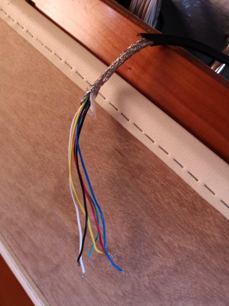

Samme kabelen avmantlet:
Kan det være at logg og temperatur er gått via en nmea0183 boks av en eller annen type? Jeg klarer ikke finne den men jeg er fristet å koble dette med antakelse om nmea0183 og plugge til echo2.
Vanskelig å si hva som er problemet. Jeg tviler på at giverne var koblet til CX44’en via en NMEA0183 interface, men jeg kan jo ikke vite sikkert. Det var i hverfall ikke slik i vår Windy 2006 installasjon.
Nei det forstår jeg @Bonus. Kan bare ikke skjønne hvorfor kabelen skifter på veien så derfor må den vel gå innom en boks. Kanskje @Knude klarer å huske. Må eventuelt lete mer for å finne ut hvor kabelen endrer seg fra Airmar kabel til hva enn den er blitt til.

Tanken har slått meg ja @Bonus. Jeg skal prøve å følge den litt lenger og se om jeg kan finne ut hvor den går. Det er en million ledninger i den båten så det er ikke bare bare. Spørsmålet er om det også er en logg som er koblet inn et sted. Kunne vært fint å funnet den også. ?

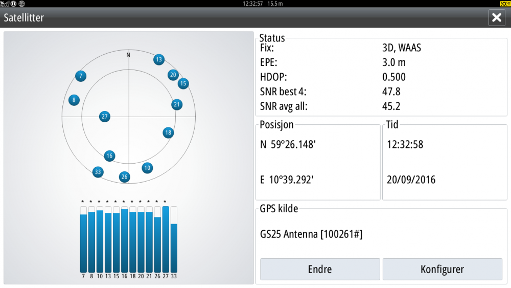

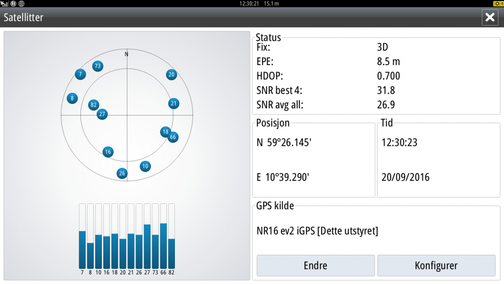

Enda en ting jeg lurer på. Den gamle GPS antennen på targaen. Er den i bruk lenger? Jeg mistenker at den var koblet rett i den gamle plotteren men den nye har ikke denne tilkoblingen da den har innebygget GPS. Stemmer ikke det? Skal ta å følge den for å sjekke men jeg mistenker at dette er tilfelle.
Vurderer å fjerne den fra targaen for å få plass til GSM antenner. Om den har en verdi kan jeg flytte litt på den.
Redigert av Sjøbliss (see edit history)
Hjemmeside: https://www.sbarmen.no/
"Sofia" Nor Star 350 HT, 2008 modell med D6-370
"Sobasa" Nidelv 300 Sport, 2007 modell med D6-350: Historisk Finn annonse
Den nye plotteren har innebygget GPS. Men, den kan også bruke frittmontert GPS mottaker. Denne vil da være koblet til NMEA2000 (SimNet) nettet ditt. Jeg fant at mottaket (S/N forhold) ble vesentlig medre med den eksterne mottakeren (GS25) enn den som var innebygget i kartplotteren. Dette har nok litt med hvordan kartplotteren er montert også; en flushmontert flat montering vil gi dårligere mottak enn en mer vertikal, frittstående enhet. (Min erfaring er fra evo2, men jeg skulle anta at mottakeren i evo3 er tilsvarende.
Bra, tusen takk @Bonus. Slik som jeg trodde ja. Jeg har en GPS antenne koblet til AIS som jeg kan flytte opp på targaen for å få bedre dekning på den. Denne er jo koblet til NMEA2000 så da kan plotteren bruke den antennen. Dette skal jeg sjekke litt mer. Var vesentlig forskjell i signal på dine to eksempler ja. Her skal jeg sjekke mer. ?

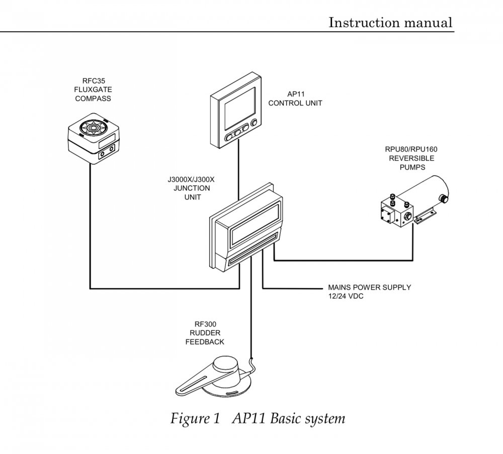

Men jeg får ikke min gamle autopilot AP11 til å styre riktig lenger. Mulig den gamle CX44 hadde et kompass via seg. Kan det stemme og kan kompasset kobles direkte, utenom den nye Axiom-pakke ? Eventuelt hvordan får jeg AP11 i drift igjen ?
Redigert av Worry II (see edit history)
Worry II skrev 1 time siden:
... Men jeg får ikke min gamle autopilot AP11 til å styre riktig lenger. Mulig den gamle CX44 hadde et kompass via seg. Kan det stemme og kan kompasset kobles direkte, utenom den nye Axiom-pakke ? Eventuelt hvordan får jeg AP11 i drift igjen ?
Du har nok et kompass direkte tilkoblet autopiloten din, tenker jeg.

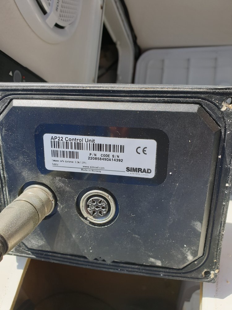

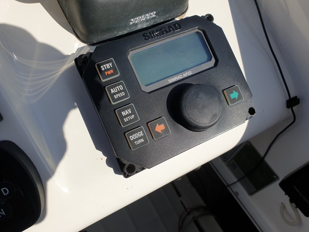

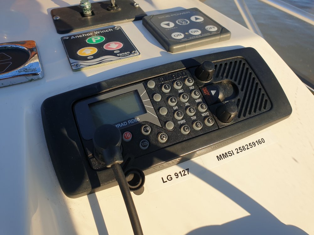

Så godt jeg fant denne tråden! Sitter å sliter meg i håret da jeg har byttet fra CX44 til NSS12 EVO3. Har AP22 autopilot, radar og RD68 VHF.

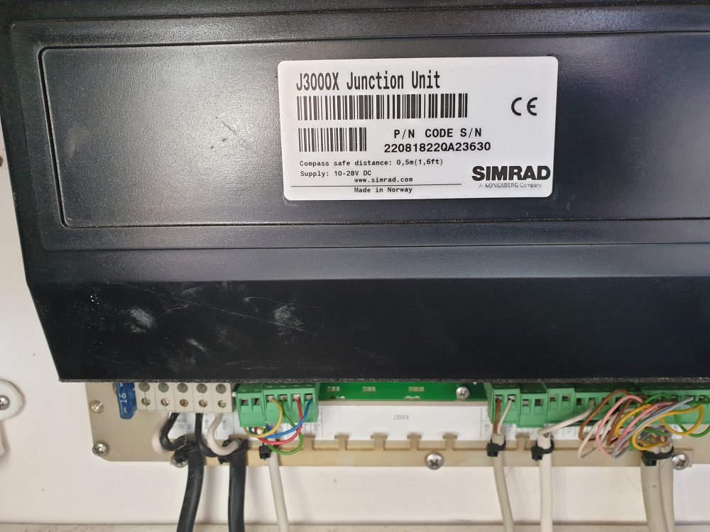

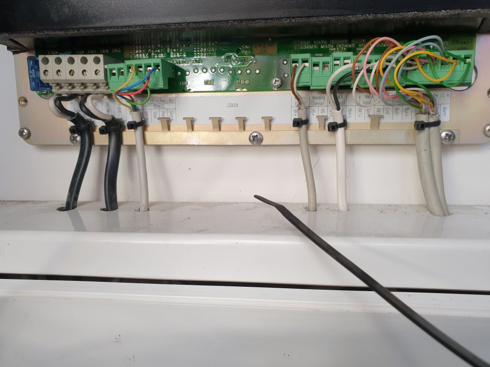

Jeg skjønner ikke en dritt for å være helt ærlig....! Men har snakket med SG marine idag som sender meg noen kabler og overganger. Båten er nylig kjøpt og er helt ukjent med disse systemene. Skjønner ikke hvordan systemet er bygd opp i denne båten, men må undersøke mer. Finner ikke svinger noen plass, så gudene vet hvor de har montert den. Den finnes det visst ikke overgang til men må splittes. Maritim skal sende meg koblingskjema på dette. Det er sagt av Simrad at jeg skal kunne bruke AP22 og at jeg skulle kunne koble kabel fra den fra baksiden fra et gult uttak men det stemmer ikke.... skal legge ved noen bilder av det jeg har så er det vel noen kloke hoder av dere som allerede har gjort dette som har noe smart å komme med :-)
20200608_181929.jpg.9ed11c1fa7b7d3749a0627f89d418ef7.jpg20200608_181543.jpg.46c6f950dc11b780442b51bc231a43ef.jpg20200608_181843.jpg.43a0d650145572295e9cfae9e870f067.jpg20200608_181836.jpg.a0b0b6a16ff3eb678c5c7655a736fecf.jpg20200608_181853.jpg.3e73337a0a3fa195dcd4d26a0a03ec93.jpg20200422_193237.jpg.5a883fa62c097ffd9f90b02009c01e09.jpg
Gul kontakt er SimNet (NMEA 2000), men AP22 har ikke SimNet, den har bare Robnet og NMEA 183 for kommunikasjon.
Du trenger en NSS videokabel (den har også NMEA 183).
Det kommer inn en kabel som er strekkavlastet under NMEA 183 utgang, men er koblet til NMEA 183 inngangen som er til høyre. Sannsynligvis kommer denne fra den gamle plotteren. NSS Evo3 skal kobles til NMEA 183 innganger og utganger på J3000X.
ja... det var ikke noe kabel inn på plotter som jeg kunne finne som sto koblet til AP22 er det jeg ikke helt skjønner.... er jo rart at den ikke er det på et vis. Hvis dette er fra båten var ny så skulle en jo tro at dette var koblet sammen... kablene som gikk inn på plotter var svinger, så var det to kabler fra hoveduniten til plotter og en fra VHF
