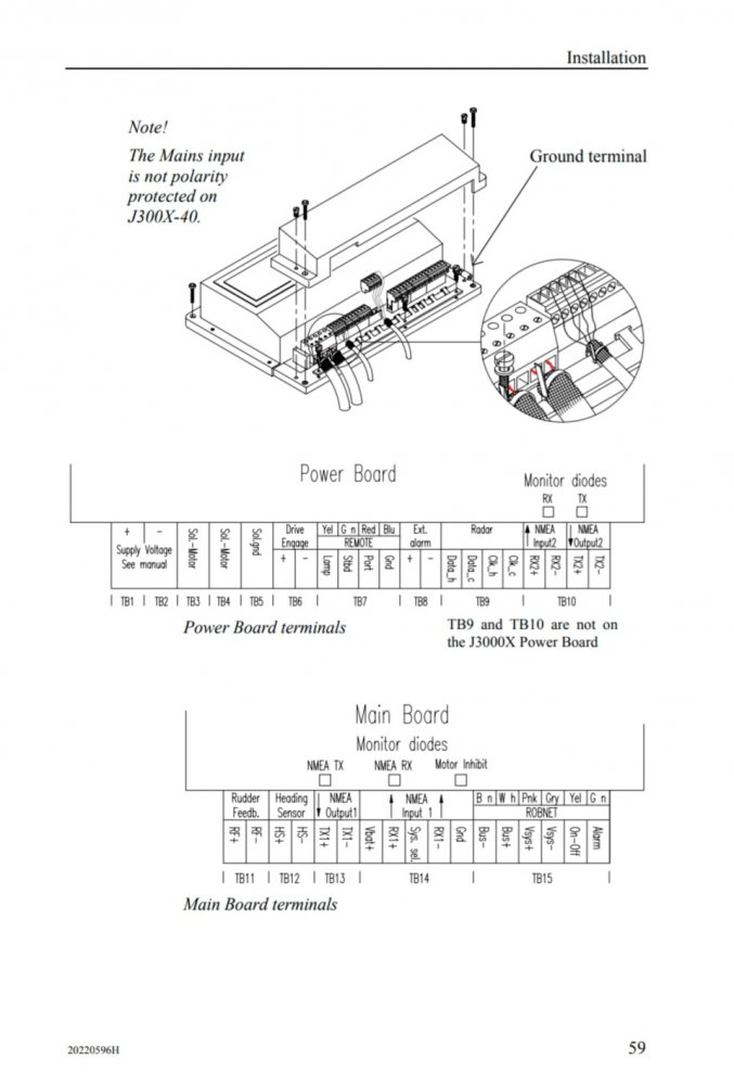

Fant også denne i manualen til AP22.
Du kan også sjekke på EVO om den der VHF på nmea nettet. Kan være du kan koble fra enhet til enhet. Er ikke sikker på om NMEA0183 er serie eller stjerne nettverk. Men mener du kan koble i serie.
