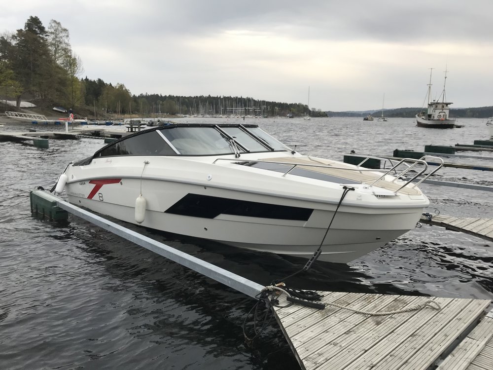

GVH1979 Startet 24.April.2019 Link til dette innlegget Startet 24.April.2019 Da er endelig dagen her og det føles som 17. mai, julaften og nyttår på samme tid! Det kribler i kroppen og følelsen minner om noe jeg sist opplevde i tenårene, hvilket begynner å bli en stund siden... Ventetiden har vært lang da båtkjøpet ble gjort i januar og spenningen er stor siden jeg av naturlige årsaker ikke har fått prøvekjørt båten på vannet. Dette er jo egentlig en stor nei-nei, men selgeren virket meget ærlig og behjelpelig samt båten har vært servet og lagret innendørs hvert år siden ny, så forhåpentligvis byr dagen ikke på de store negative overraskelsene. (Båten er en Finnmaster T8 med ca 130t på motor.) For å korte ned ventetiden tok jeg VHF kurset i vinter, så skulle uhell skje, får jeg øvet meg litt på bruken av denne også... Da henteturen ikke er lengre enn fra Son til Oslo regner jeg ikke med det blir noen spesiell lang "hentetråd" (hvilket er noe av det jeg syntes er morsomst å lese her på forumet), men jeg skal forsøke å få lagt ut noen bilder underveis. God sommer!! :-) Sitér dette innlegget Link to post
