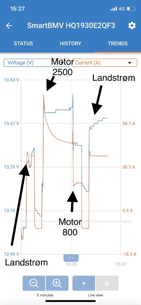

Etter litt mer testing med dette oppsettet (sens på start fordi original sens på forbruk gav spenning til start over 15V ved lav SOC på LiFePO4 forbruk og høyt turtall), blir det litt treg lading til forbruk. Bilde under er med 40-50% på forbruk, og lader bare drøye 40A på min Mitsubishi 115A dynamo. Det er altså en Bavaria seilbåt med VP D1-30 og original skillediode.
Har ikke Victron-overvåkning på start, men ved måling direkte på batteriet er det litt over 14V, altså 0,7-1 høyere enn forbruksbanken. Batteriene lever vel ok med dette, men det tar da 4 timer å lade opp og noe av poenget med litiumbatterier forsvinner.
Hva vil være beste løsning for å få ladet batteriene mine? Vi ser for oss mest mulig uthavn og seiler heller enn å kjøre motor om forholdene ligger til rette for det.
Dette har vi hatt før.
Problem er trolig at du bruker skillediode med spenningsfall.
Regulatoren vil kun til sin setpoint (ladeslutspennig), med alt den kan.
Senser nå regulatoren over skillediode med spenningsfall da vil regulatoren prøve
å kompensere fallet ved å øke spenningen på dynamoen.
Er dynamoen kraftig nok, særlig i fasen der det går masse strøm (mest spenningsfall over dioden),
kan det oppstå noe kraftig  økning på spenningen over kontakter med lite last (minste spenningsfall).
Siden start og trusterbatterier er sjelden utladet vil dette være et vanlig syn der.
Løsningen for problemet er å bruke noe ladestrømfordeler med helst lite/"ikke noe" spenningsfall,
dvs relébasert eller MosFet-fordeler (NB: MosFet kan også få nevneverdig spenninsgfall med høy strøm,
økende med økende strøm, men kraftig begrenset med strøm mindre enn ca. 20A).
