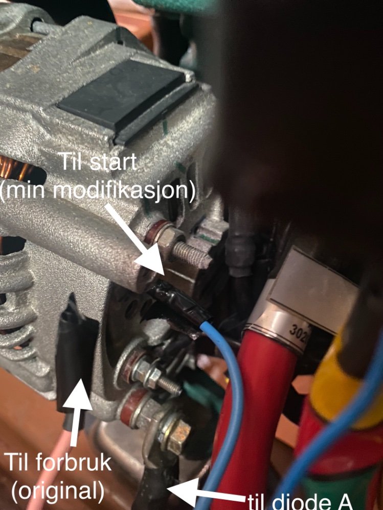

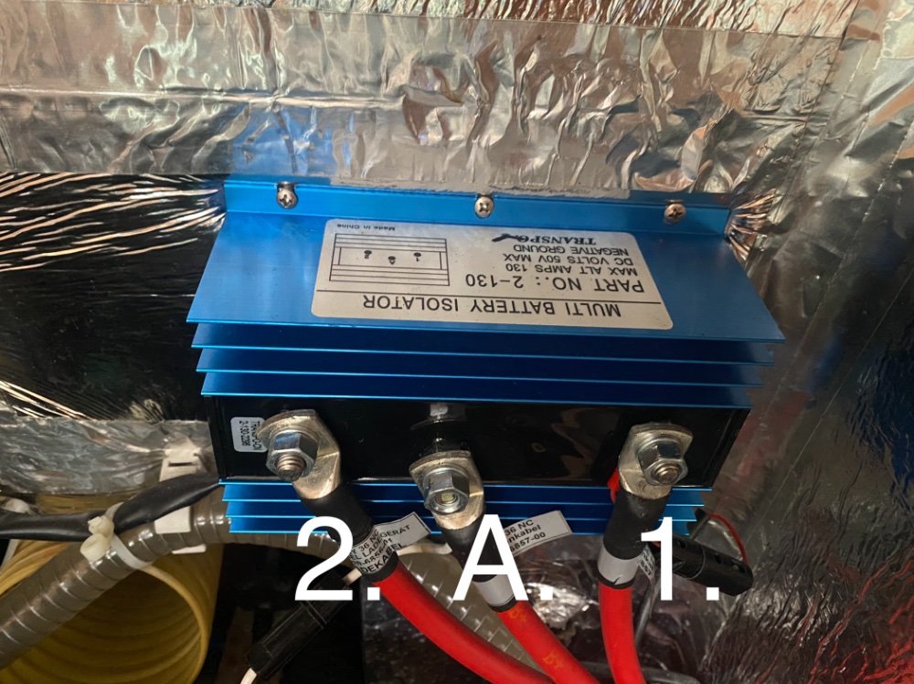

Hei igjen, og takk for overbærenhet med en strømidiot.
Fra dynamo går en tykk ledning til skillediode merket A. Den blå kabelen går rett på startbatteri og erstatter rød/rosa til forbruk (sens, tapet) slik jeg har satt opp nå for å unngå for høy spenning til start.
2. går til forbruk.
1. går til starter (kabel merket 302.. på øverste bilde), felles terminal på starter med kabel til startbatteri via hovedstrømsbryter. På batterisiden av hovedstrømsbryter er det også kabel til landstrømslader.
Fra A. går også en tynn hvit kabel til vifte motorrom. Det er «skjult opplegg» med tape og skjøter som ikke ser helt factory ut. Jeg ser ikke alt her, så mulig det er kablet også andre steder.
Fra 1. går også en svært tynn rød kabel som jeg mener går til landstrømslader.
Med hovedstrøm skrudd på og motor av: På skillediodens inngang og B+ er det ikke spenning målt mot jord. Jeg får 0,13V mellom B+ og 61 (brun kabel til MDI).
En tynn gul kabel (som jeg har lest skal være VP original sens er ikke tilkoblet (men har heller ingen spenning).

Er ikke alltid så lett å få oversikten i et trangt motorrom, men da har du i alle fall fått eliminert mulig direktekopling slik diskutert tidligere og har et system som virker!
For å forbedre lading til Lithium er det nok å bytte ut ladeskille med MOSFET med mindre spenningsfall eller kople en liten DC DC lader på startbatteriet den rimeligste/minst omfattende endringen du kan gjøre.
