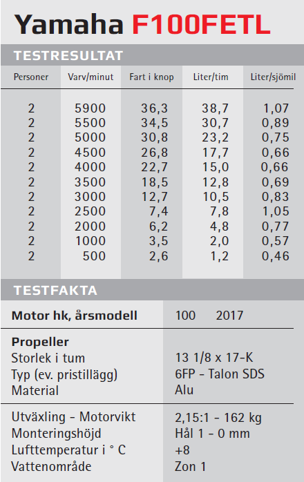

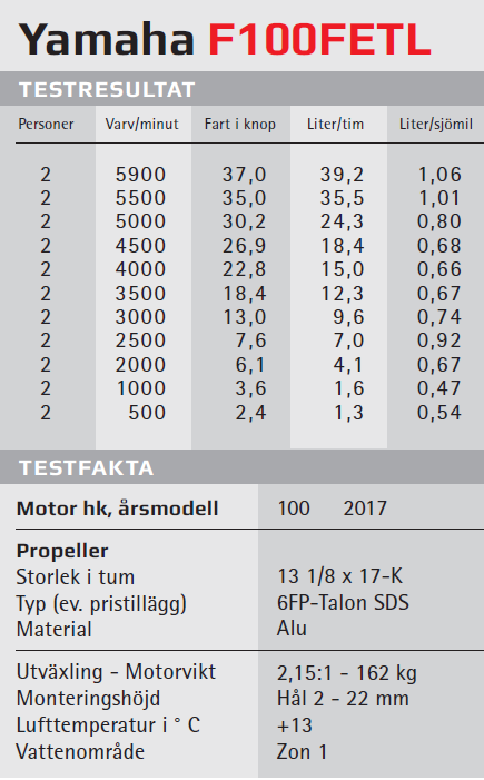

Ninz skrev for 1 time siden:
Det er en Finnmaster 2012 mod 17fot, 600kg ?
Da kan du jo plukke ut en båt i linken til ivar som ligner din. Her er to eksempler:
Buster XL:
Finnmaster 55 BR:
Her ser vi også at maks forbruk varierer fra 38,7 til 39,2 liter per time.

Komodo,  de tallene du fant passer egentlig perfekt til 115hk.....mulig trykkfeil i tabellen....
min optimax 115 brukte ihvertfall 38-40l/t.

Mort1 skrev for 5 timer siden:
good catch, jeg stussa også litt på at 2019 tabellen viste såpass mye høyere forbruk enn tabellen fra 2012
