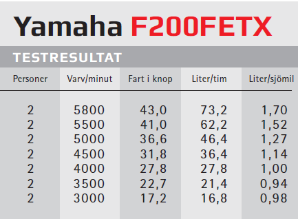

Komodo Svart 10.Mai.2019 Link til dette innlegget Svart 10.Mai.2019 Bergsholmen skrev for 14 timer siden: På min nåværende båt (60hk økning fra gamle) så marsjer er fortere og på 28kn så bruker min (200hk 4takt) 0,8-0,9l pr.nm i 36-37kn bruker den 0,7l pr.nm. Cerberus skrev 44 minutter siden: Er du sikker på det at ikkje at det er omvendt om dette er tall du leser i instrumentet? at ikkje det er 0,8 nm/l Det hørtes ekstremt lite ut. Enig med Cerberus, det der høres feil ut. Her er et eksempel på Yamaha 200 på en Finnmaster 68, der ser vi at den tar 1,27 liter per nautisk mil ved 36 knuter: Laveste forbruk er ved 22,7 knop, da skal den ha 0,94 l/nm Den bruker altså litt mindre bensin når man drar den opp i plan og øker farten til skroget kommer litt er ut av vannet. Den planer i 17,2 knop også, men da fortrenger den mer vann. Det å fortrenge vann krever energi, så en grei pekepinn kan nok være å da båten opp i plan, og øke farten til bølgene blir minimale. Så kan man jo øke farten ytterligere, og atter redusere farten til man ser at hekkbølgene begynner å øke, da bør man ha funnet skjæringspunktet sånn nogenlunde. Nå er jo Finnmaster 68 vesentlig tyngre enn en Nor-Dan 6100 (for det er vel det du har @Bergsholmen?), men differansen fra 1,27 l/nm til 0,7 l/nm høres urealistisk ut. Videre høres det direkte feil ut at den skal bruke mindre fuel ved 37 knop enn ved 28 knop. Ved 28 knop bør skroget ha kommet godt ut av vannet, så økningen derfra blir negativ på grunn av økt friksjon mot vann samt luftmotstand. Men for @Sofaseileren sin del så høres det ut som om de har for liten motor til å få båten helt ut av vannet. Sitér dette innlegget Draco 20 blir jolle Skroggjennomføringer og materialkvalitet DIY Badeplattform DIY Anker i syrefast Link to post

Komodo Svart 11.Mai.2019 Link til dette innlegget Svart 11.Mai.2019 Bergsholmen skrev for 5 timer siden: Den vise uansett lavere forbruk pr. NM på 36kn/ca.5000o/min en på 28kn/ca.4100o/min.. Igjen må jeg si meg enig med @Cerberus. Som jeg også nevnte lenge opp er vel ikke dette mulig? Se på forbruket i den tabellen jeg limte inn litt lenger opp, den er jo fra en test med 200hk Yamaha. At båten din er lettere skulle ikke tilsi at skalaen blir motsatt. Her ser vi at forbruket øker fra 1 liter/nm til 1,27 liter/nm.: Komodo skrev On 10.5.2019 at 11.49: Sitér dette innlegget Draco 20 blir jolle Skroggjennomføringer og materialkvalitet DIY Badeplattform DIY Anker i syrefast Link to post
