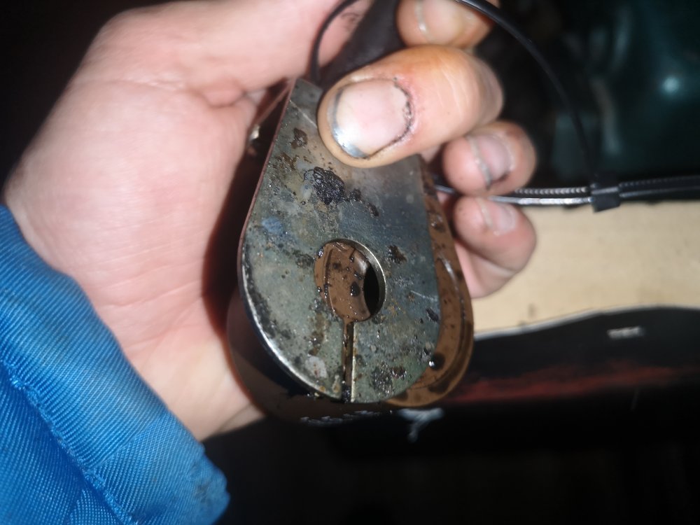

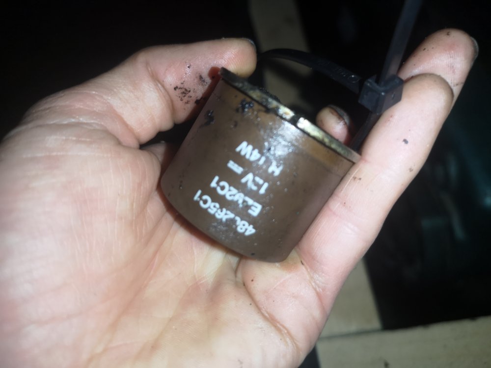

Summer_dreams Startet 14.Mai.2019 Link til dette innlegget Startet 14.Mai.2019 Heisann. Har fått ett problem med min Ford 2704et etter en testkjøring ved nesten fullt pådrag i ca 2min. Etter 2 min hoppet diesel retur for kaldstart av. Og fikk en diesel lekkasje på håndprimeren. Begge disse er fikset men sitter igjen med ett problem. Motoren jager på tomgang. På vanlig tomgang jager den ikke men viss jeg gir litt turtall begynner den. Og det er bare når den er på tomgang. Om jeg kjører fremover jager den ikke. Håper noen har kjennskap til motoren eller problemet. Fant og en løs ledning i motor rommet jeg ikke vet hvor kommer fra. Jeg legger ved noen bilder. Sitér dette innlegget Link to post

Roger og Olina Svart 15.Mai.2019 Link til dette innlegget Svart 15.Mai.2019 Som de andre skriver her, ny SAE30 olje på dieselpumpa, så regner jeg med at det ordner seg. Husk at på disse motorene så må du bruke tommes verktøy. Skruen i bunnen og nivåskruen på siden, er 1/2" Skruen på toppen til påfylling, bredt skrujern. Skru av den på toppen etter at du har løsnet den i bunnen på pumpa, så renner det ut raskere. Legg papir, håndkle ol under, for det er noe gris. Skru igjen bunnpluggen og skru ut skruen som sitter på siden. Fyll opp med olje til det kommer ut olje av hullet på siden. (der du skrudde ut skruen) enklest å bruke, er en slik pumpe oljekanne. De viser det litt ute i denne videoen: Den du holder i hånden, ser ut til å være en magnet til eks å stoppe motoren... Sitér dette innlegget Link to post
