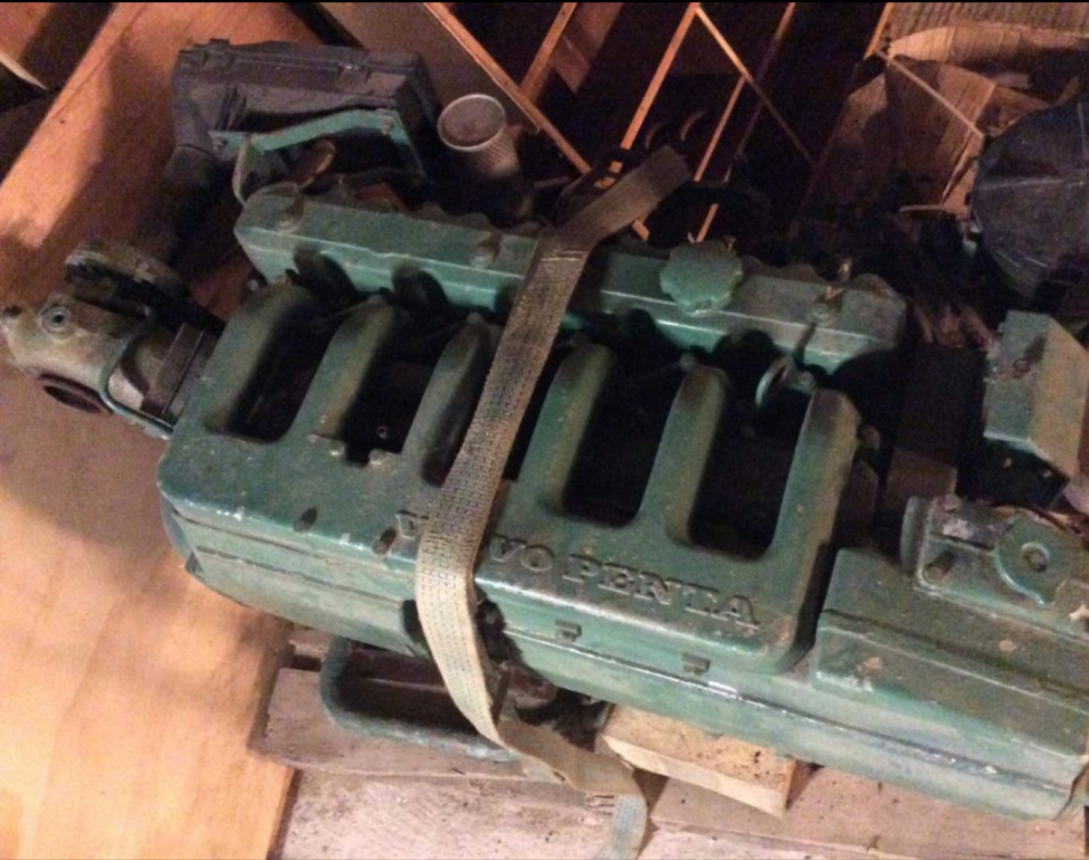

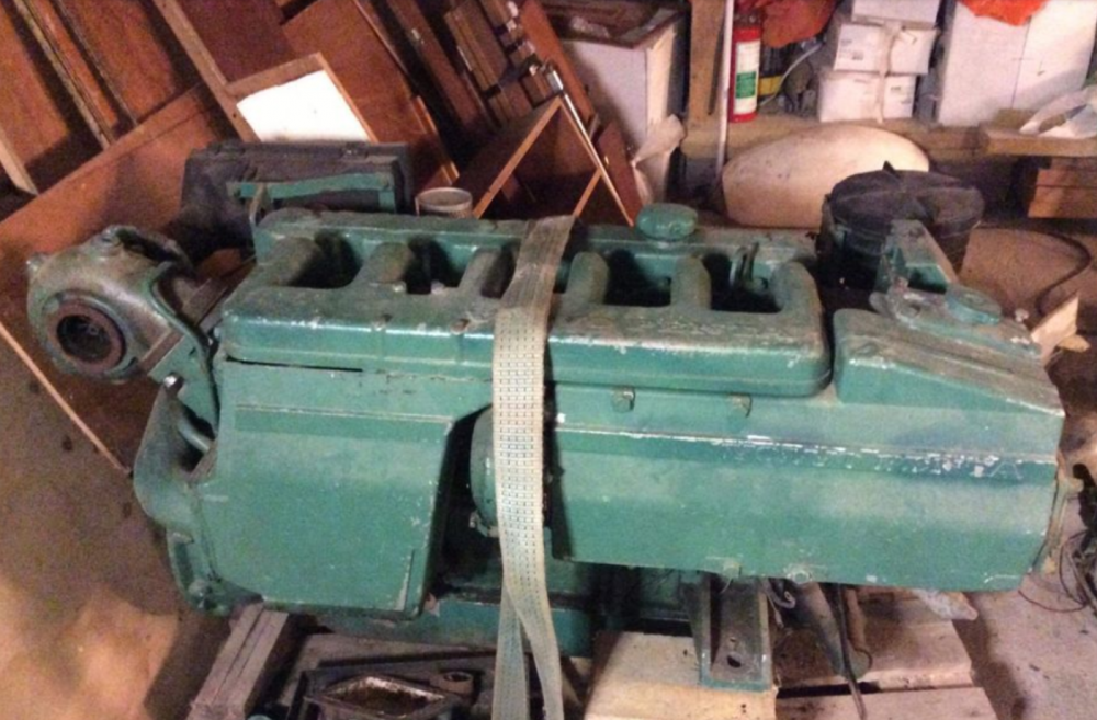

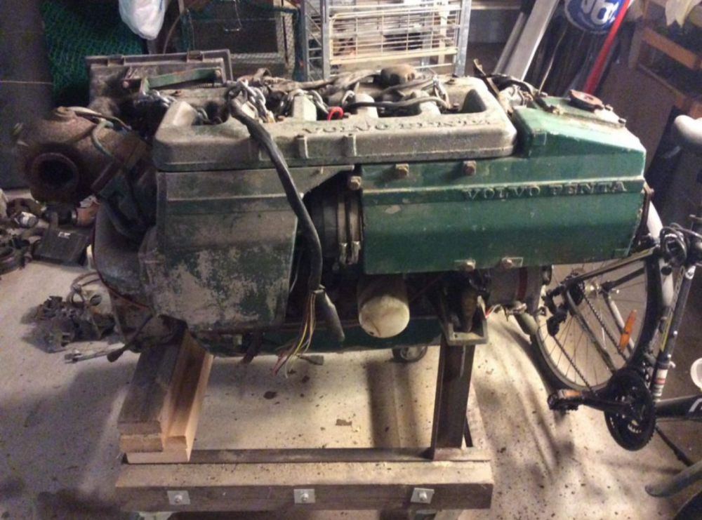

Tjond Startet 18.Mai.2019 Link til dette innlegget Startet 18.Mai.2019 Vil en VP AD40 (165HK) med VP290 drev bli for tung for min Huwa 26?? Har sittet en VP AD31P-A (150HK) med 290 drev tidligere og eier var godt fornøyd med den installasjonen. 31-motor er vel en god del lettere selvfølgelig en 40-motor så spørsmål blir: Vil VP40 motor bli alt for tung tro (baktung)?? Og noe spes en skal passe på/sjekke på denne motoren før kjøp? Har bare kunnskap på en gammel Ford 2715 motor? Skal ikke rett inn men ha gjennomgang både motor/drev? Takker for tips. Sitér dette innlegget Trond Haug Link to post
hanto1 Svart 18.Mai.2019 Link til dette innlegget Svart 18.Mai.2019 Motoren er en utdødd dinosaur, hadde ikke giddet ombygging for å sette inn slikt utdaterte greier. Få heller fatt i en 31 /32 motor, lettere og med bedre deletilgang. Sitér dette innlegget Link to post
Okkaby Svart 18.Mai.2019 Link til dette innlegget Svart 18.Mai.2019 Mye deler som ikke går å få lengre til disse. Så kan fort bli mye styr om noe må byttes på den. Sitér dette innlegget Link to post
Tjond Svart 18.Mai.2019 Emnestarter Link til dette innlegget Svart 18.Mai.2019 Prima!! Da var det en annen som tok over å kjøpte. Som sagt, en AD31A-P med 290 drev og det mente en tidl eier var en super kombinasjon..... Noen tips utover de nevnte som gir en tilsvarende effekt ?? Har jo sett litt på 41 motor men pgavekt må jo den i midten å legge aksel til drev... Er jo litt dustete vel?? Sitér dette innlegget Trond Haug Link to post
Okkaby Svart 18.Mai.2019 Link til dette innlegget Svart 18.Mai.2019 Tjond skrev 2 minutter siden: Prima!! Da var det en annen som tok over å kjøpte. Som sagt, en AD31A-P med 290 drev og det mente en tidl eier var en super kombinasjon..... Noen tips utover de nevnte som gir en tilsvarende effekt ?? Har jo sett litt på 41 motor men pgavekt må jo den i midten å legge aksel til drev... Er jo litt dustete vel?? En 41 motor har jo samme tyngde som den du nettopp vurderte. Så da måtte du vel også ha hat den AD40 i midten. Nei se etter en 31/32 er nok det beste. Sitér dette innlegget Link to post
SoBo Svart 18.Mai.2019 Link til dette innlegget Svart 18.Mai.2019 Tjond skrev for 1 time siden: Har jo sett litt på 41 motor men pgavekt må jo den i midten å legge aksel til drev... Er jo litt dustete vel?? Tja.. Skilsø 33 ble f.eks. også levert med D4 mellomaksel og drev. Sitér dette innlegget Stell og oppgradering av en gammel dame (Princess Riviera) Link to post
