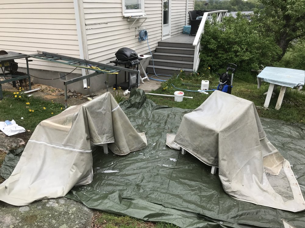

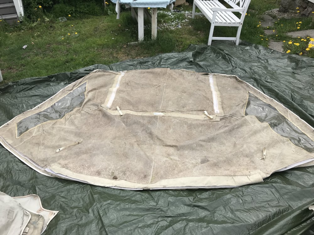

Sendte masse mailer til folk på finn som skulle selge lik båt, om de hadde en gammel kalesje liggende. Fikk napp! Billig, men så ikke bra ut. Noen sømmer å fikse, men ikke mange. DAD1550E-C85F-4A0B-97ED-F08F70AB8ADF.jpeg.facb42cf64df84a8d2ea02022bf7d03a.jpeg

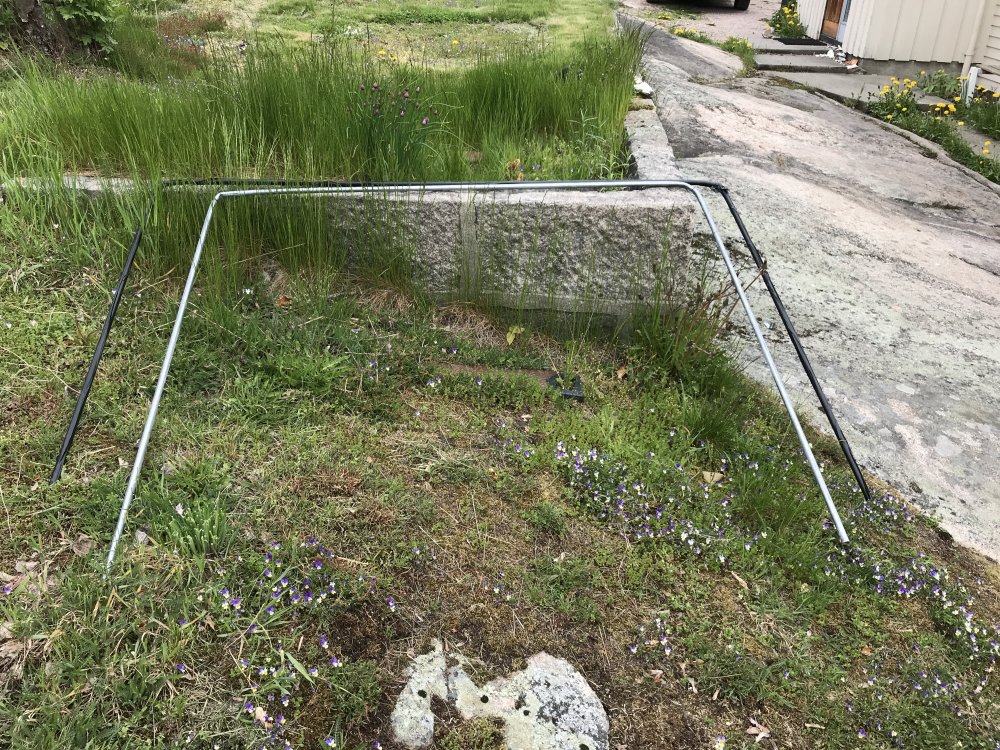

kjøpte jordslagfjerner hos Maritim, Acapella grå og stenger hos Elektroimportøren..! Rett dimensjon, og enkle å bøye. Lakket dem grå etter dette bildet. Den ene stanga har her svart gaffa.

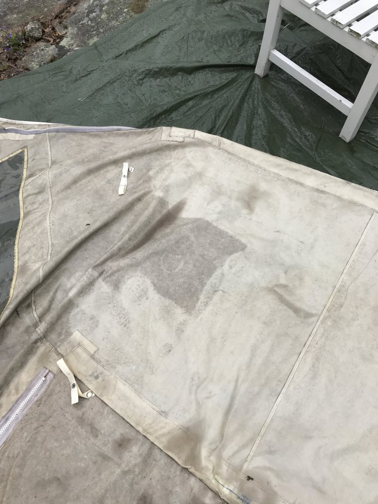

Sprøyta kalesja med jordslagfjerner. Skrubba lenge med kost, men det bli ikke bra.
På tross av advarsler, testet jeg høyttrykksspyleren, funka kjempebra! Den gamle duken tålte det, var forsiktig i sømmene.
Litt skjoldete etter acapellaen. Skal la det tørke og ta ett strøk til.

Kalesjen blir bra den. Dog skal man være forsiktig med jordslagfjærner,
det fører til at sømmene blir dårlige(råtener)
Du bør tenke på å sy over disse før du tar kalesjen i bruk, så slipper du at en søm revner
på tur.  Er kalesjen trang når du skal montere den på båten, er trikset å sørge for at kalesjen er hjennomvåt
og tørker på plass. (utvider seg litt når våt)
