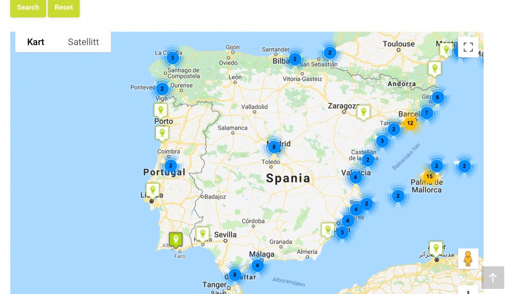

Mitt råd til dere som kjøper nytt utstyr, hol dere hjemme nær forhandler og test utstyret. Jeg kjøpte det i fjor høst og har bare hatt problemer siden.Forhandler og importør sier det bare er å komme innom med plotter så fikser dem det ..men fra Spania, Portugal er ikke det så enkelt
