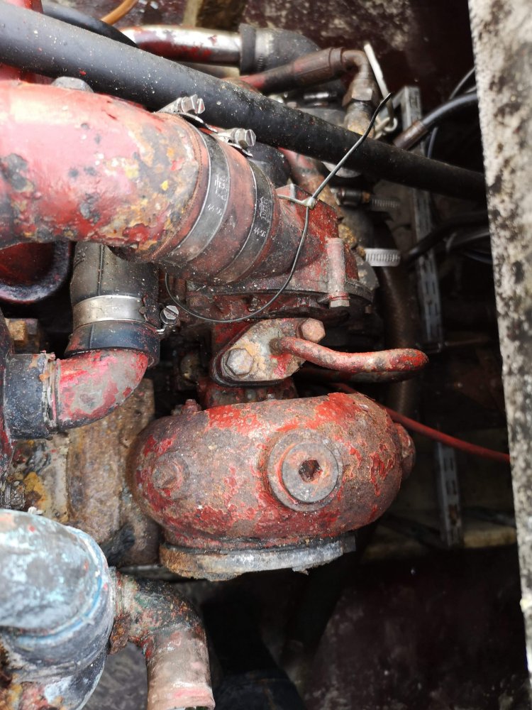

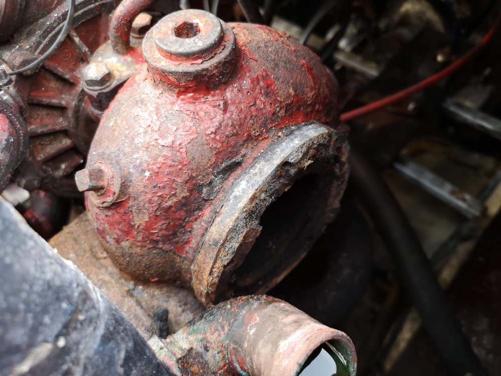

Ronny291 Svart 12.Juni.2019 Emnestarter Link til dette innlegget Svart 12.Juni.2019 Hei. Er det noen her som kan svare meg på om eg kan bytte ut turboen på min 2722e, ford 155 hk motor? 1987 modell. Vil gjerne om mulig montere en større turbo for mitt mer fart. Hei folkens. Er det noen av dere som sitter på informasjon om hva turboen på en ford 2722e, 155 hk heter? Navn, nr etc? Er så tært at eg tror eg må bytte i en ny. Ronny291 Sitér dette innlegget Link to post

Mort1 Svart 12.Juni.2019 Link til dette innlegget Svart 12.Juni.2019 Hvis jeg husker riktig, så går det å skru opp dieselpumpen til ca 180 hk, skrur du mer enn det kan plungeren komme til kaldstartsporet og innsprøytningstidspunktet blir en del seinere og resultatet blir høy eksostemperatur og lite effekt. Les av dieselpumpens skilt, nr begynner på P og har ofte 4-6 tall. Så tar du kontakt med Maritim Diesel i Godvik, de har tekniske data på en god del av de forskjellige effektuttakene på disse fordene. Turbo får du f.eks hos norsk turboservice. Lancing marine i england har en del info om motoren på nett, og har mye kompetanse på ford. Sitér dette innlegget Link to post
