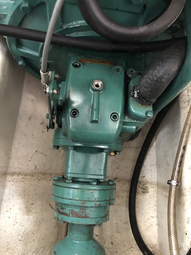

I.M.S. Svart 17.Juni.2019 Link til dette innlegget Svart 17.Juni.2019 Du skriver ikke om det er en 40 A eller B, ei heller om det er MS3, 3A, 3B,3C. Dersom oljen er ren og fin og ikke lukter brendt, kan du som regel (men ikke alltid) utelukke sluring i kon idet denne "sitter" hardere med økt belastning. Alle disse girene har en "slurekobling" som kan begynne å "glippe" ved høyere belastning (ligner på sluring i clutch på bil).På MS 3 og 3A sitter denne i flensen for tilkobling av propellaksel(stor, rund "klump"), og på B og C (og 4A) ligger den i pinion for utgående tannhjul. På 3 og 3A kan dette konstateres med "overrett " merking mellom kobling og aksel på girkassesiden, men på B og C ligger denne inne i kassen og må evt testes ved demontering av giret og momentdragning av koblingen. Dog, dersom slurekoblingen i pinionen har "sluppet", er det som regel merkbart ved at denne "klemmer" på akselen når du tar den ut, og det er også som regel synlig idet lamellene ikke ligger 100 % overrett. Sitér dette innlegget Link to post
As8 Svart 17.Juni.2019 Emnestarter Link til dette innlegget Svart 17.Juni.2019 Det er tmd40a og girkassen er ms3, det står ikke a eller b på kassen. Oljen var ikke ren og fin da jeg tømte den, den var litt svart. luktet ikke på den! Må man demontere girkassen for og fikse problemet hvis det er slurekoblingen som er problemet? Pratet med en mekaniker som har veldig peiling, han mente det var slure koblingen som var løsnet og ikke konen som måtte byttes! Håper jo det er det som er tilfellet for den konen var veldig dyr! Sitér dette innlegget Link to post

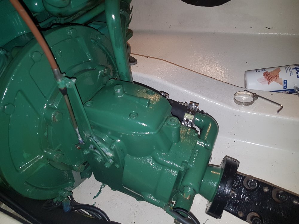

Scand 360 dc Svart 17.Juni.2019 Link til dette innlegget Svart 17.Juni.2019 Ok, den er ikke lik mine ser jeg. Jeg har ms3c kasser. Sitér dette innlegget Link to post
Kweelhouse Svart 18.Juni.2019 Link til dette innlegget Svart 18.Juni.2019 7 hours ago, As8 said: Det er tmd40a og girkassen er ms3, det står ikke a eller b på kassen. Oljen var ikke ren og fin da jeg tømte den, den var litt svart. luktet ikke på den! Må man demontere girkassen for og fikse problemet hvis det er slurekoblingen som er problemet? Pratet med en mekaniker som har veldig peiling, han mente det var slure koblingen som var løsnet og ikke konen som måtte byttes! Håper jo det er det som er tilfellet for den konen var veldig dyr! Dette ser ut som MS3A Sitér dette innlegget Link to post
I.M.S. Svart 18.Juni.2019 Link til dette innlegget Svart 18.Juni.2019 Slurekoblingen er den runde "klumpen" som sitter mellom gir og propellaksel og er festet til utgående aksel i giret med en mutter i senter bak akselflensen. Inne i denne ligger det en form for clutchlameller som er klemt sammen med platefjærer. Jeg har sett tilfeller hvor skruene som holder koblingshuset sammen har løsnet slik at trykket fra platefjærene har blitt for lavt så ta en kontroll på disse. Det er litt olje inne i koblingen som da kan lage det sporet som så vidt er synlig på bildet, men det kan jo også være at tetning på aksel har hatt en liten lekkasje. Håper det ikke er denne idet den er utgått som reservedel.( Sjaltekon kan jo skaffes selv om den er dyr.) Sitér dette innlegget Link to post
As8 Svart 19.Juni.2019 Emnestarter Link til dette innlegget Svart 19.Juni.2019 Takk for godt svar ? sjekket slurekoblingen og disse skruene var VELDIG løse, etter og ha strammet disse kunne jeg kjøre opp til 3100rpm før den begynte og spinne! så det er det ganske tydelig hvor problemet ligger ? Sitér dette innlegget Link to post

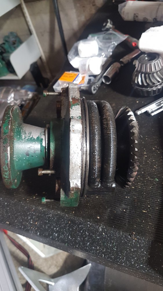

Scand 360 dc Svart 16.August.2019 Link til dette innlegget Svart 16.August.2019 I.M.S. skrev On 17.6.2019 at 10.06: Du skriver ikke om det er en 40 A eller B, ei heller om det er MS3, 3A, 3B,3C. Dersom oljen er ren og fin og ikke lukter brendt, kan du som regel (men ikke alltid) utelukke sluring i kon idet denne "sitter" hardere med økt belastning. Alle disse girene har en "slurekobling" som kan begynne å "glippe" ved høyere belastning (ligner på sluring i clutch på bil).På MS 3 og 3A sitter denne i flensen for tilkobling av propellaksel(stor, rund "klump"), og på B og C (og 4A) ligger den i pinion for utgående tannhjul. På 3 og 3A kan dette konstateres med "overrett " merking mellom kobling og aksel på girkassesiden, men på B og C ligger denne inne i kassen og må evt testes ved demontering av giret og momentdragning av koblingen. Dog, dersom slurekoblingen i pinionen har "sluppet", er det som regel merkbart ved at denne "klemmer" på akselen når du tar den ut, og det er også som regel synlig idet lamellene ikke ligger 100 % overrett. Hei, et spørsmål her? Si at jeg har en slurekobling som slipper på et ms3c gir. Vil den kunne byttes? Fins disse delene nye? Sitér dette innlegget Link to post
Scand 360 dc Svart 17.August.2019 Link til dette innlegget Svart 17.August.2019 Sitter denne sluremekanismen inne i denne? Sitér dette innlegget Link to post
I.M.S. Svart 18.August.2019 Link til dette innlegget Svart 18.August.2019 Slurekobling på MS3C sitter i pinion som ligger i bakgrunnen på bildet. Sitér dette innlegget Link to post
