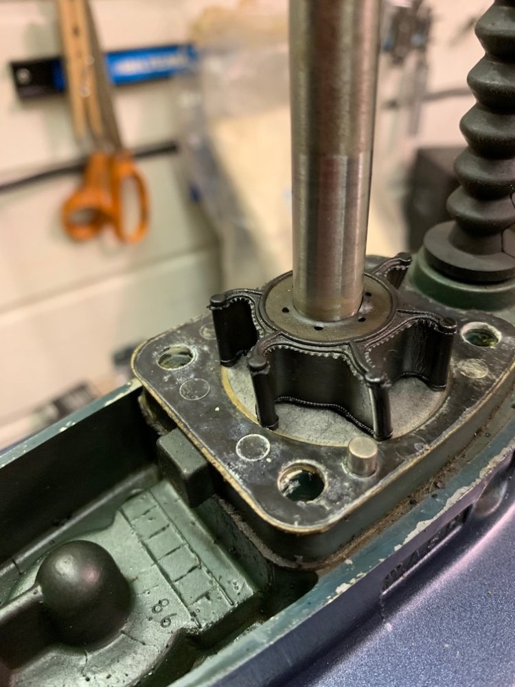

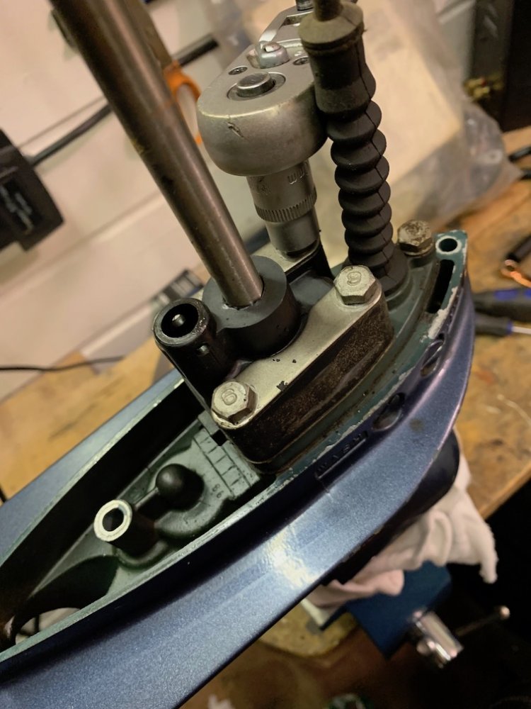

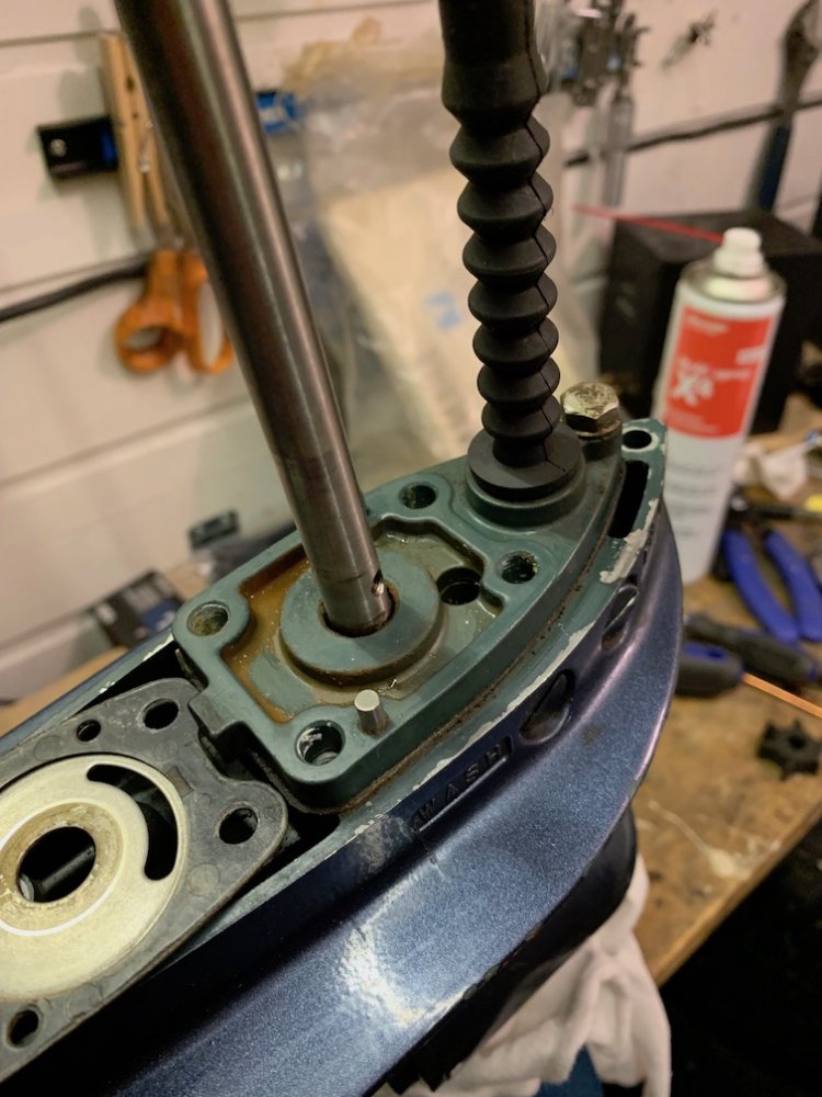

4. Demonterte undervannshuset. Enkleste jobben jeg har gjort noen gang. Minimalt med korrosjon. Løsnet huset til impelleren. Også der noe hvit korrosjon, men lite. Null stress å skru opp. Impelleren hadde mistet en av seks vinger og en vinge så ut til å ha snurret "mot-veis". Så greit å bytte denne.

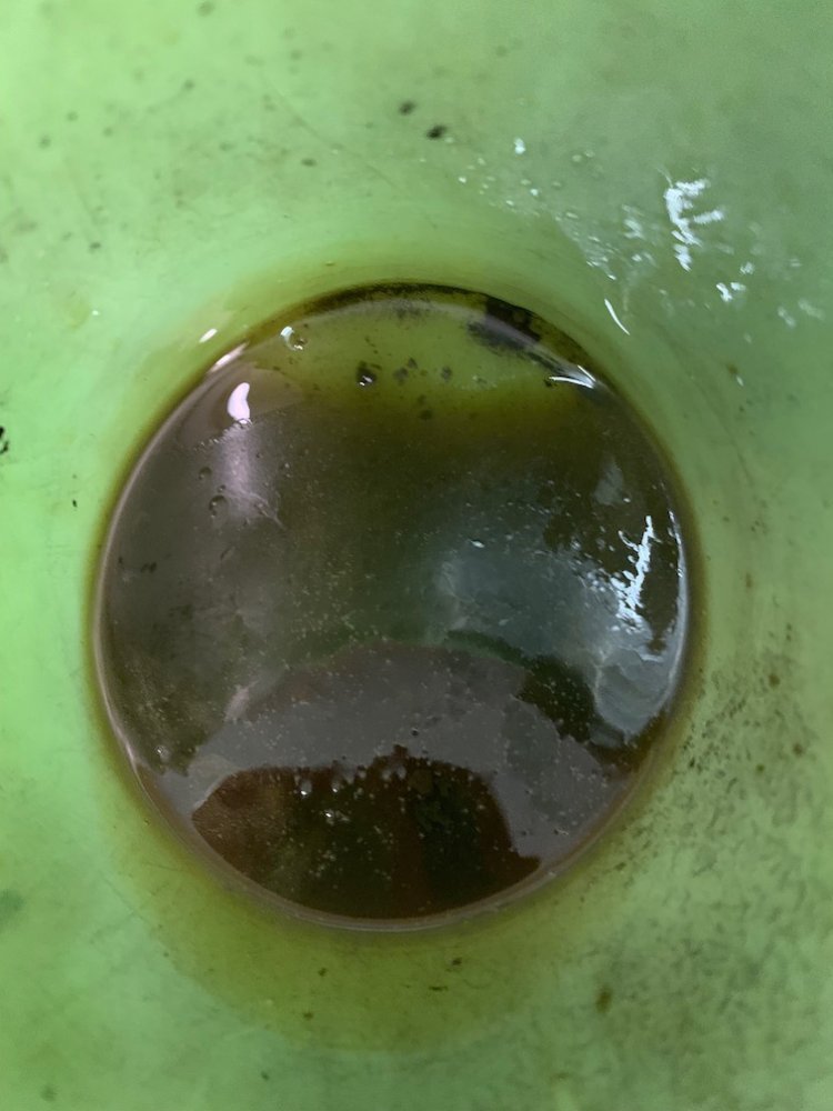

5. Tappet ut gearoljen. Så helt grei ut, Sort/brun. Ikke antydning til grå. Brukte trykkluft til å få ut alt. Skittet i bøtta tror og håper jeg var der fra før. Ganske sikker på det.

 - En del sot på akslingen som går ned til gearhuset. Fikk gnidd av det meste med fille og 5-56.

 - Det ble sagt her at det ikke er nipler på alle smørepunkter. Gear-hendelen går litt tregt (også etter at underhuset er demontert. Under den ser det ut til å være et smørepunkt. Hva betyr det som noen sa her at det ikke er nipler? Hva skal jeg da bruke?

 - Ved siden av gearoljeskruen er det en skrue som heter "Wash". Er dette i stedet for sånne klokker man putter på for å kjøre i ferskvann. I så fall, finnes det mulighet for en overgang fra denne til en Gardena-kobling?
fant du den brukne vingen?
hm  , ikke godt å si hvor den har funnet veien da..  Kan jo være at den har smuldret opp og forsvunnet ut. Kjedeligere om det sitter biter å blokkerer kjølekanaler
