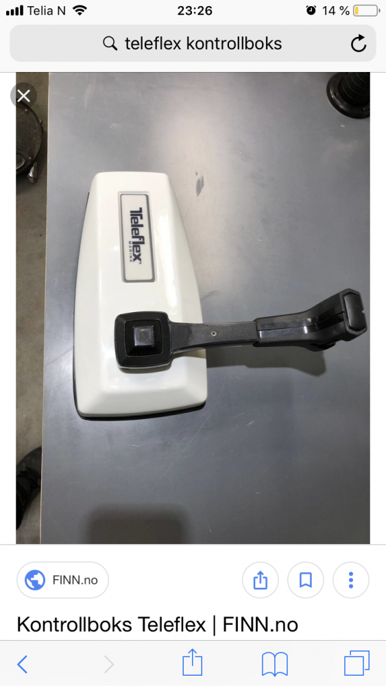

Beklager at det ikke kom med. Er en Yamaha 20hk autolube 6L2 (20D) midten av 90-tallet. Veldig usikker på hva slags teleflex det er, men samme som den på bilde.

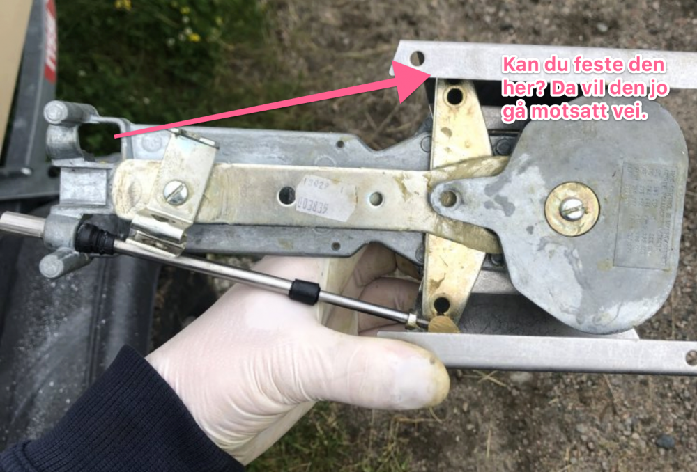

Kan du bare bytte inngangshull, slik at du monterer den fast på den andre siden? Ser ut som det er en hel plate, og ved feste i andre ende av den så blir jo bevegelsen motsatt.)
(Eller er det der giret skal koples?)

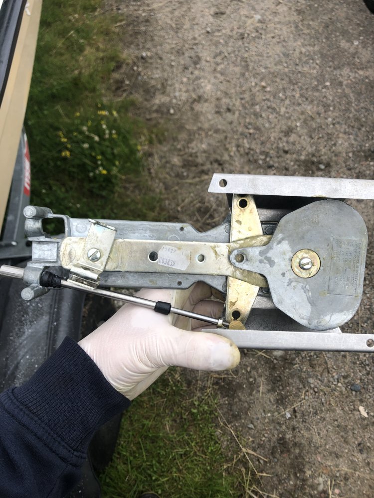

Gir wire fungerer som den skal, der wire er festet på bilde er giret. Gasswire er den i midten (øverste plata)
denne kontrollboksen er jo en "dra" funksjon ( når du presser gasspak fremover går wire samme retning)
jeg skal ha "dytte" funksjon ( når gasspak presses fremover for å gasse, da skal wire dyttes tilbake)
Snu boksen fysisk 180 grader?

Fra spøk, jeg monterte en gasswire til en etec i feil hull, og da ble det opp ned... etter å ha tatt den av igjen og studert bevegelsene på platene, fant jeg et annet hull som gjorde at ting ble normalt.
