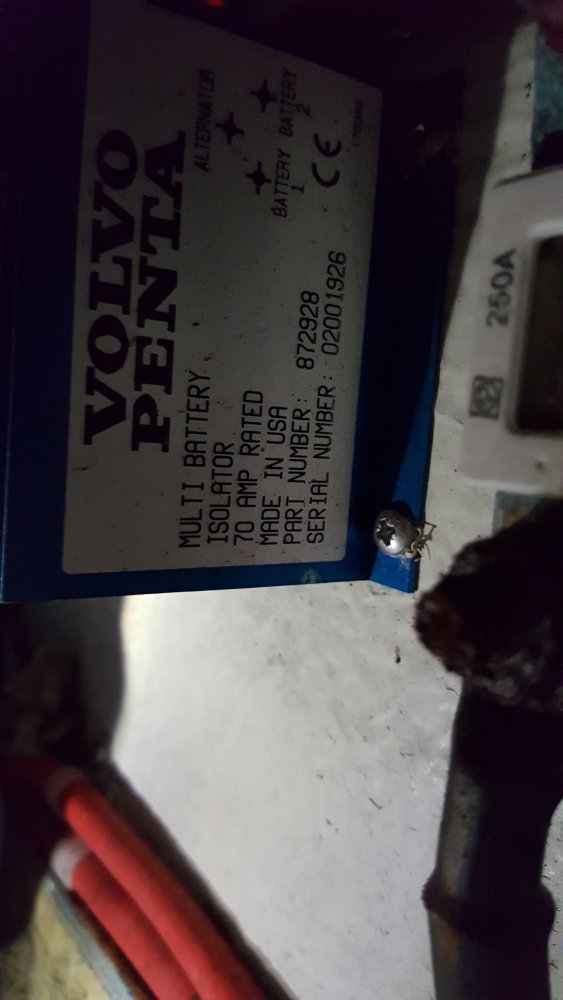

Kan det hende at skillediodene som står i mellom dynamoene og batteriene på en eller annen måte lager trøbbel? De er fra 2003 og ser ut som det også. Se bilder.
I min søken på det store nettet har jeg sett at disse feiler og det begynner å lekke strøm mellom bankene eller lager elektriske problemer på forskjellige måter. (Det lekker ikke strøm hos meg. LifePo4 banken har en hvilespenning 13,3V og startbatteriet har 12,8V hvilespenning. Victron batterimonitoren jeg har på forbruksbanken viser 0,0a når med alt avslått.)

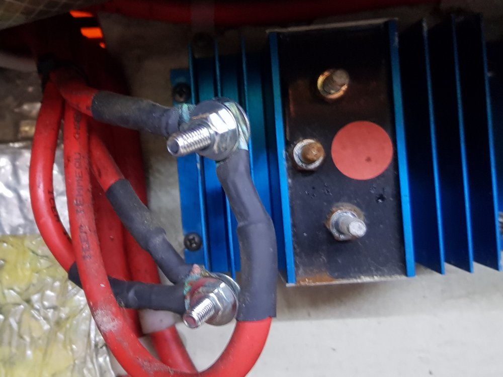

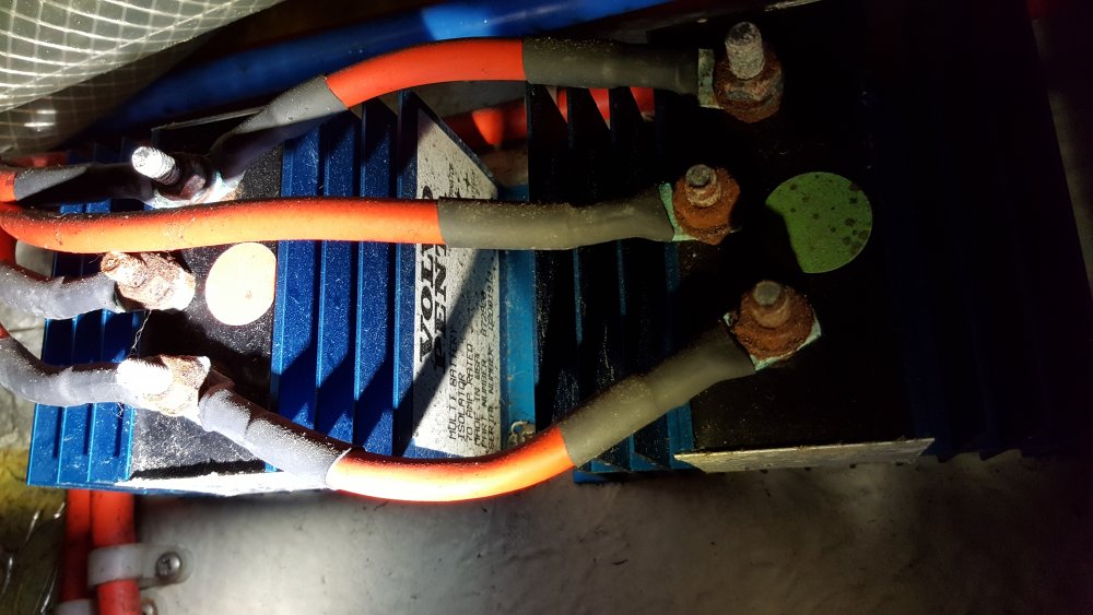

Koblet bort skillediodene. Bb motor lader start, og styrbord lader forbruk. Satte bare på noen M6 bolter og muttere. Til tross for et trist syn med grønn irr var kontaktflatene på kabelskoene blanke og fine.
Nå kan jeg starte motorene i hvilken rekkefølge jeg vil. Jippi ?
Men bb motor, som nå lader bare startbatteriet, slår fortsatt ut plotteren ved kinning. Styrbord gjør ikke. Målt spenning på startbatteri ved kinning er bb=ca 8,9v, stb=ca 10,2v. Spenningen målt på forbruksbatteriene er steady 13,28v uavhengig av motor ved kinning.
