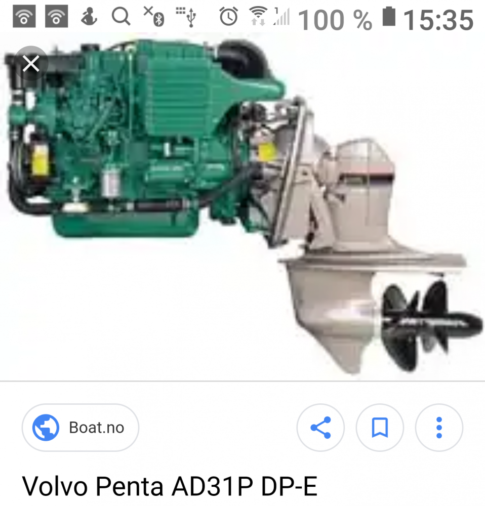

Trenger motor og drev til "nye" skipet. Sittet en VP AD31 P-A og et VP290 drev i den tidligere.
Ser en slik eller tilsvarende installasjon fort ryker på for 80.000,- og oppover.....

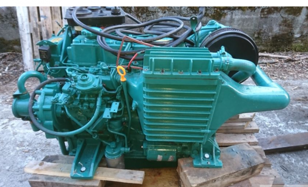

En AQUA 41motor blir for tung iom båten er bygd opp for motor/drev bak. Derfor spørsmål om en Volvo penta TAMD 31A blir for "slapp" med sine 130HK kontra AD31 P-A sine 150HK på min Huwa 26 som fort veier sine 2600kg tenker jeg?
Hva av utstyr må til for å bygge om en TAMD31A motor til drevdrift om det skulle bli en sånn motor pga kostnader som fort blir 25-30.000,- rimligere??
Eller bør jeg skrape konto'n å gå for en komplett AD31P-A m/290 drev til 80K?257528656_Screenshot_20190628-1138212.png.f816a4a13b482f96966a6aa30a3e380b.png

Men vet du eller andre kunnskapsrike medlemmer hva som må til av utstyr å gjøre en TAMD 31A klar for drevdrift?
Trond Haug
Er ikke 100% sikker, men tror det eneste er å skifte demperplaten på svinghjulet og nye kjøleslanger som går fra drevet til sjøvannspumpen. Jeg anbefaler kun originale slanger, da desse er formstøpte og du slipper at slangene ligger og gnager.
