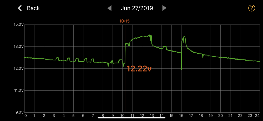

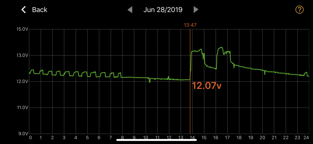

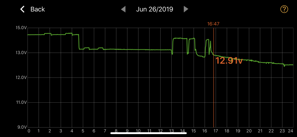

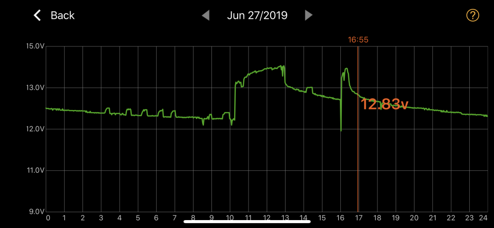

Dorten75 Startet 28.Juni.2019 Link til dette innlegget Startet 28.Juni.2019 Forsøkt lest mange år tilbake i forumet for å se om jeg finner løsningen på min undring. Jeg har før sesongen fått installert et ekstra forbruksbatteri. Så nå skal jeg ha 1 stk 115 og 1 stk 110 (+eget startbatteri). I fjor som var første år i båten gikk vi tom for strøm ett par ganger, før det ble innført strengere regime for hva som ble brukt. Nå er det i all hovedsak kjøleskapet som får gå. Utover det blir kokeplate starter et par ganger iløpet av dagen, samt vannpumpe noen ganger for dagen. Radio har jeg unngått å bruke. Burde ikke det rekke med 112 ah (225) i godt over et døgn? Jeg har en enkel Bluetooth app for å se nåværende V på batteri. Kan bare ikke forstå at ikke disse to batteriene ikke skal klare å holde oss med strøm enn ca 20-21 timer før jeg er nede på 12.0v? Tips til hva jeg bør sjekke? Usikker på om jeg i det hele tatt har fått mer effekt enn i fjor... Fakta: Sønnak 115 - SR550 (nytt i 2018) Fiamm 110 (nytt i 2019) Kjenner lite til dette, da jobben ble satt bort under vinteropplag. Daycruiser Yamarin 76 dc 25 fot Sitér dette innlegget Link to post
Fiks Svart 28.Juni.2019 Link til dette innlegget Svart 28.Juni.2019 Har du sett på bruksfrevens på båten med faktisk ladetid mm? Hvis du ikke har solcellepanel og eller landstrømslading får du ikke mer Ah tilgjengelig en det som dynamoen klarer å levere til batteribanken. Er det montert batterimonitor slik at du kan lese av ladestrøm/forbruksstrøm til batteriene (via appen)? Sitér dette innlegget Link to post
ozo Svart 29.Juni.2019 Link til dette innlegget Svart 29.Juni.2019 Det er nok ikke noe mystisk med dette. Hvis jeg tolker de grønne kurvene riktig, lades batteriene i et par-tre timer i døgnet (med motor, antar jeg). Da spørs det hvor mye generatoren gir i snitt. Hvis vi antar 30 A i tre timer, blir dette 90 Ah, enten batteribanken er på 100 eller 200 Ah. For å få et fornuftig regnestykke må du summere alle aktuelle strømforbrukeres døgnforbruk. Dette må, som "Fiks" også påpeker, så lades på én eller flere måter pr. døgn. Med større batteribank kan man lade sjeldnere, men kraftigere, men det totale energiforbruket må uansett suppleres jevnlig. Dersom den eksisterende ladingen ikke er tilstrekkelig, må enten ladetiden økes, det må byttes til en mer effektiv regulator, eller det må suppleres med f.eks. et solcellepanel. Selv et 100-watts solcellepanel kan muligens gjøre motorladingen overflødig om ikke været er for dårlig. Sitér dette innlegget Link to post
