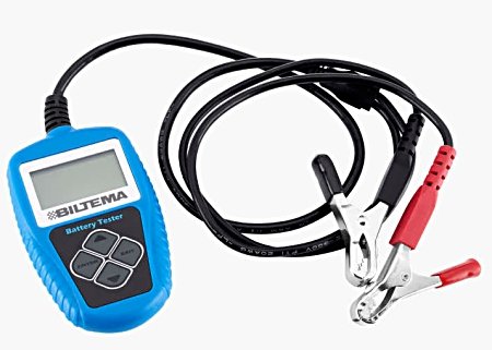

pipe Svart 30.Juni.2019 Link til dette innlegget Svart 30.Juni.2019 Ida Marie III skrev On 30.6.2019 at 8.49: Slike de selger på biltema..? Vis hele sitatet Ja. Batteritester BT Sitér dette innlegget Link to post
Ida Marie III Svart 30.Juni.2019 Link til dette innlegget Svart 30.Juni.2019 pipe skrev On 30.6.2019 at 10.58: Ja. Batteritester BT Vis hele sitatet Ja har sett den...muligens en raskere og enklere måte å finne ut av det på... Noen som har forsøkt/ har erfaring med disse..? Sitér dette innlegget Link to post

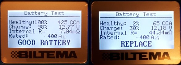

Lars H. Svart 30.Juni.2019 Link til dette innlegget Svart 30.Juni.2019 (redigert) pipe skrev On 30.6.2019 at 10.58: Ja. Batteritester BT Vis hele sitatet Sitat Ja har sett den...muligens en raskere og enklere måte å finne ut av det på... Noen som har forsøkt/ har erfaring med disse..? Vis hele sitatet Jeg har ikke den store sansen for slikt utstyr, men det gir i hvert fall en viss indikasjon på tilstanden til batteriet. Selv har jeg den andre varianten fra BT. Her testing av to startbatterier, et bra batteri og et som nettopp er tatt ut pga. manglende evne til å starte bilen. Redigert 30.Juni.2019 av Lars H. (see edit history) Sitér dette innlegget Lars H. Helgesen, "Kapteinen" på Trudelutt (Saga27) med hjemmehavn i Son, Oslofjorden Nettsteder jeg drifter: trudelutt.com oljepionerene.no Skipshunden vår Som Paschuan i Soten sa på 1920-tallet: Ja, inte är jag mätt, men törstig är jag. Link to post
