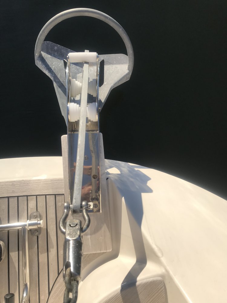

bjorngb Svart 3.Juli.2019 Link til dette innlegget Svart 3.Juli.2019 Bitteliten skrev 38 minutter siden: Ser sånn ut hos med. 20kg Rocna hekkanker 50 m kjetting. Sitter en Wichard 10mm lyrsjakkel mellom anker og svivel i dag. Svivel fra Kong. Ca 5 tonn bruddstyrke på hele kjeden. Antar vinsjen røskes ut før noe annet ryker ? Ser veldig bra ut. Lar du vinsjen ta lasten ved fortøying, eller legger du på en klo med tau til kryssholt? Sitér dette innlegget Link to post

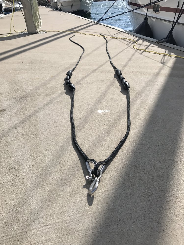

Bitteliten Svart 3.Juli.2019 Link til dette innlegget Svart 3.Juli.2019 (redigert) Etter at clutchen/overlast vernet på vinsjen løste ut en gang pgs sjø fra passerende båt bruker vi alltid tau med rykkdemper til kryssholt. Har en hanefot løsning som brukes både på baug-og hekkanker dennrick, du vil bli happy med Rocna ? Redigert 3.Juli.2019 av Bitteliten (see edit history) Sitér dette innlegget Link to post

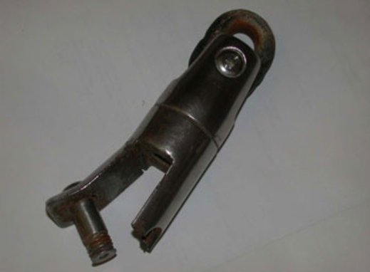

dennrick Svart 3.Juli.2019 Link til dette innlegget Svart 3.Juli.2019 Ja, det blir spennende å med nytt anker @Bitteliten Løsningen du viser her var fin, og du hekter da kroken i kjettingen selvsagt? Jeg har ankervinsjen på den ene siden akterut, og må innrømme at jeg innimellom bare har hengt på vinsjen. Ved mer vind har jeg pleid å bruke en Biltemastropp fra kjettingen til det nærmeste kryssholtet. Bruker du hanefotløsningen bare for å være dønn sikker? Ser "profft" ut. Fra bildet ditt over, så så jeg at du ikke hadde en liten kjettingstump mellom ankeret og svivelen slik du hadde forut? Er det fordi det er mer aktuelt på svai da vinden kan endre retning, mens retningen ikke endres ved anker akterutog tau i land? Jeg har dog lagt merke til at ved heving av ankeret mitt akterut, så har svivelen innimellom ligget vinkelrett på ankeret da svivelen ved setting av ankeret har glidd i det avlange sporet på selve ankeret og låst seg der ved belastning. Jeg antar dette skjer dersom jeg har hatt for liten fart inn mot land og sluppet en haug med kjetting rett ned. Svivelen har med andre ord stått i 90 grader på retningen av kreftene mellom ankeret og kjettingen. Slik jeg forstår det, så er ikke det heldig for svivelen? Derfor tenker jeg at kjettingløsningen din mellom svivel og anker er aktuelt akterut også. Sitér dette innlegget Skipsplast 605 | Bavaria 300 Sport | Uttern D66 | Bavaria 28 Sport | Bavaria 39 HT Sport + Grand RIB 380 | Grand RIB 650 Golden Line 200HK | Bavaria 42 Vision (Båtplass på Tjøme) Link to post

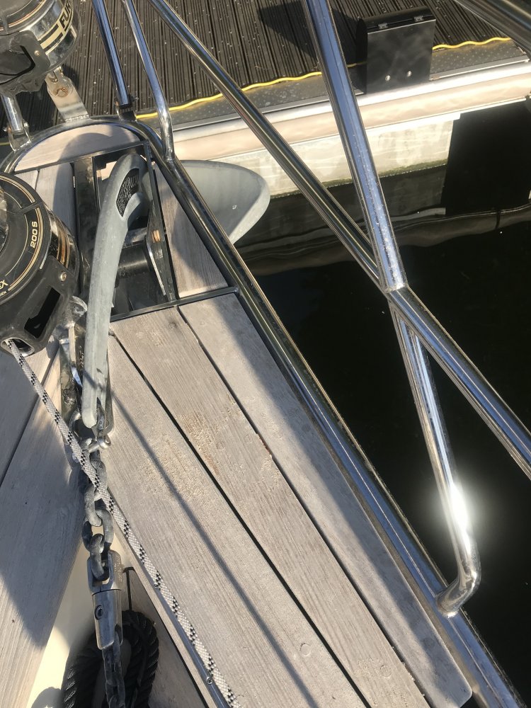

Bitteliten Svart 3.Juli.2019 Link til dette innlegget Svart 3.Juli.2019 (redigert) Bruker samme avlastr foran og akter. Derfor to tau ?. Kroken er en kjettingkrok til 8 mm kjetting. Lagd for ankring i orkan på langtur. Foran har vi 33 kg Vulvan 80m høyfast 8mm kjetting. Lå alltid rett på vinsjen helt til vi fikk Rocna med kjetting. Mulig blytauet flekser mer og da er litt snillere mot vinsjen. har ikke den kjettingstumpen mellom anker og svivel fordi hekkankeret ikke får samme sideveis belastning. Men lyr sjakken i mellom anker og svivel bør du ha. Bolt på sjakkel sikres med litt syrefast ståltråd (Clas Ohlson har det) Med kjetting mellom anker og svivel er du helt sikker ?. Kjettingen min her er 12 mm for å passe inn på sjakkel og svivel. Gikk ut og tok noen bilder nå ? Redigert 3.Juli.2019 av Bitteliten (see edit history) Sitér dette innlegget Link to post

Bitteliten Svart 4.Juli.2019 Link til dette innlegget Svart 4.Juli.2019 (redigert) Pga formen. Se hvordan sjakkelen er ulikt montert på anker foran og bak hos meg. Med Rocna hadde nok jeg lagt inn en skikkelig sjakkel med sertifisert bruddstyke. Kan være Seatronic har det på lager. De fører Wichard Redigert 4.Juli.2019 av Bitteliten (see edit history) Sitér dette innlegget Link to post

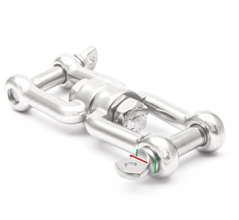

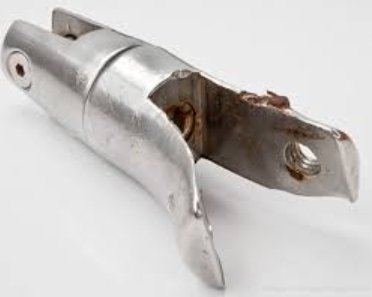

Mix Svart 4.Juli.2019 Link til dette innlegget Svart 4.Juli.2019 (redigert) Jeg modifiserte en slik sjakkel. Kuttet ørene ved rød strek, og slipte flate spor ved de grønne strekene slik at det ble anlegg for å feste den med skiftenøkkel. Brukte også Locktite. Dette er mange år siden og det har aldri løsnet og sjakkelen/svivelen fungerer smooth i ankerrulla. https://seatronic.no/svivel-sjakkel Redigert 4.Juli.2019 av Mix (see edit history) Sitér dette innlegget Link to post
Mix Svart 4.Juli.2019 Link til dette innlegget Svart 4.Juli.2019 Jeg var skeptisk til å bruke denne type svivel. Sitér dette innlegget Link to post

Gunga Din Svart 5.Juli.2019 Link til dette innlegget Svart 5.Juli.2019 Mix skrev for 4 timer siden: Jeg var skeptisk til å bruke denne type svivel....... Det du viser til Mix, er da sviveln sitter rett i ankaret.... sitter den som på Bittelitens bilder, så oppstår aldri brytkafter Sitér dette innlegget S/Y Gunga Din Link to post
Mix Svart 5.Juli.2019 Link til dette innlegget Svart 5.Juli.2019 Jeg liker ikke konstruksjonen Gunga, dyr er den også. En bit kjetting mellom svivel og sjakkel kan brukes uansett. Sitér dette innlegget Link to post
