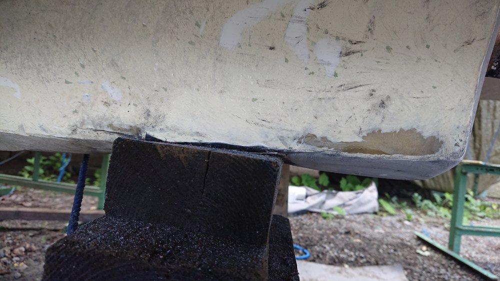

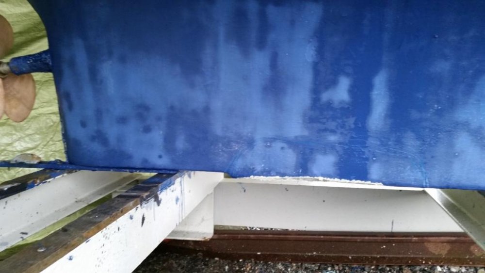

Jeg har oppdaget en sprekk i kjølen, i området der båten hviler på opplagsbukken. På bildet sees sprekken i overkant av klossen og den går fra litt foran klossen til et godt stykke bak klossen. Jeg kan ikke se at den er gjennomgående men den spriker ganske bra forran og bak. Det virker som laminatet har gitt etter for vekta av båten?
Blir jo rimelig stressa av dette og har prøvd å avlaste litt til jeg får løftet båten og flytta bukken.
Hvordan bør jeg angripe en reparasjon av dette?

Dette er en strukturell skade som ikke bør repareres med en klatt sparkel. Den er mulig å reparere kun fra utsiden men det krever at det blir rengjort på innsiden.Vaskes. Om sprekk er gjennomgående, ser sånn ut må det slipes tynt ganske langt fra skaden ( 50 cm )  for å se om mer er knust.  Bør bygges opp med csm fiber og polyester. Mange lag om trappes av. Mange gode forklaringer og bilder på forumet .

Og en del konstruksjoner er så svake at båtene ikke tåler å stå på visse deler av kjølen. Dette gjelder både seil og motorbåter. Det er altså en strukturell skade som kan gi overraskelser om den ikke blir reparert skikkelig. Nå er Knude og Komodo plastspesialister. Jeg kjenner til dette ut av ren nysgjerrighet. Som blant annet hvorfor gutta på marinaen ikke støtter disse båtene midt under, men støtter på sidene. Og en del seilbåter bruker de vektenmåleren på trucken til å fortelle hvor mye last støttene skal ta, og hvor mye last som skal hvile på kjølen. Så det var for så vidt et overraskende spørsmål jeg fikk her om dagen da Hulda skulle på land. "Tåler båten å stå på kjølen?"

Veldig enig i det Knude skriver her. Men årsaken til mine spørsmål er at det etter min mening er lettere å gjøre en god reparasjon dersom du kan støpe både fra utsiden og innsiden.
Fylle opp med sparkel i sprekken vil grense til svindel dersom båten blir vidersolgt på et senere tidspunkt. Heller ikke særlig trygt å ha med familie på tur dersom vanntemperaturen er under 20 grader og man er mer en 100 meter fra land.

Å vaske rent på innsiden er først og fremst for at det ikke skal renne olje eller vann ut igjennom sprekkene og ødelegge reperasjonen. Siden båten sikkert er et håndopplegg av csm og Orto  polyester  ville jeg brukt det.  Også lettere med csm da epoksy krever en sydd duk som ikke er like lett og forme på en slik reperasjon og er heller ikke lett og få til å henge på plass under laminering. ( limer ikke så godt på underlaget) vinylester er kanskje det beste valget da den normalt har bedre vedheft.
Etter endt støping er det vanlig å legge et lag med toppcoat før primer.  Toppcoat kan legges på så fort støpes er  mulig å pusse. Et par tre timer. Primer likeså.

Ingen tvil om at å slipe på innsiden og legge noen lag er den sikreste og beste løsningen.  Det krever at det slipes mye på innsiden for å få det helt rent. Ofte er det lettere å spare et tynt  lag og reparere fra utsiden så lenge det ikke blir et stort hull. Om du tar litt bilder blir det som @Komodo skriver lettere å svare.
litt om styrke på en kjøl som denne. Normalt ligger det en 7-8 lag 600 gr. Csm i bunnen av denne typen båt. Da blir det dobbelt i bunnen av kjøl da det legges skjøt på motsatt side hele veien. Den er normalt så sterk at hele båtens vekt kan legges på en jekk under "Helen"  uten problem. Samme i baugen.   At denne ikke har tålt trykket tyder på at noe er galt. Kanskje gammel reperasjon som er dårlig utført med tilhørende frost sprengning??????

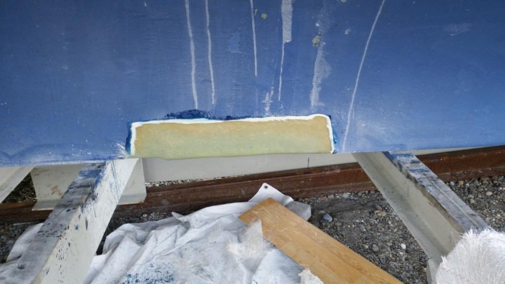

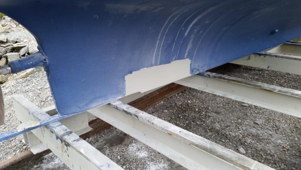

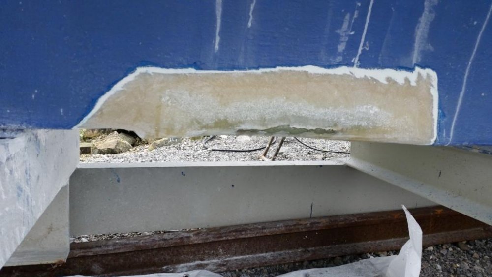

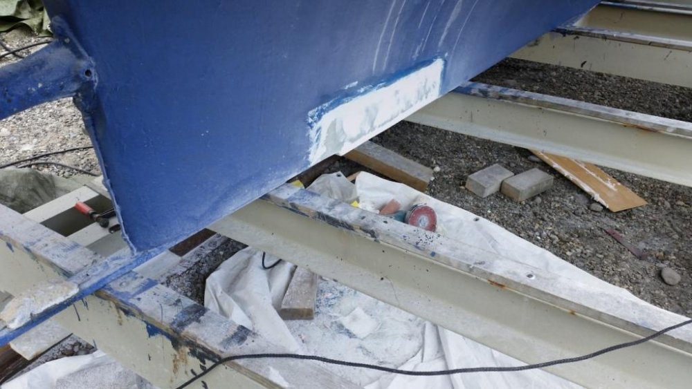

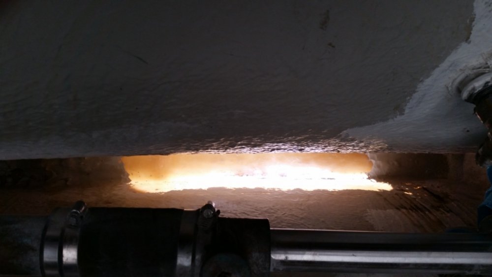

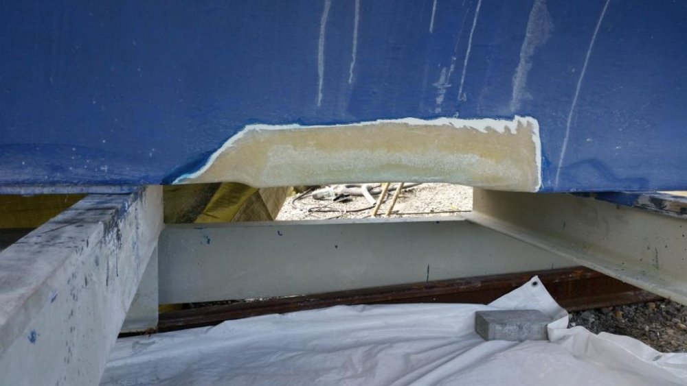

Noen bilder fra en reparasjon av lignende skade etter grunnberøring. Brukte polyester og CSM matte fra Biltema til reparasjonen. I tillegg ble det lagt inn et par lag 800/300 grams kombimatte for å bygge opp tykkelsen på underside av kjøl. Reparasjonen ble utført i 2015 da båten var 27 år gammel.
Skade utvendig med delaminering og liten lekkasje i kjøl.
Rengjort og slipt innvendig i kjøl før laminering med 2 x 450 gram CSM.
Grovslipt utvendig og laminert innvendig før ferdigsliping. Innvendig laminat ble brukt som forskaling for utvendig laminering.
Fjernet alt skadet laminat fra utsiden og påbegynt utvendig laminering, skal slipe et litt større område før ferdiglaminering.
Ferdig laminert før sparkling og pussing.
Ferdig sparklet og pusset. brukte polyestersparkel, men kunne med fordel brukt en epoxysparkel til dette.
Grunnet med epoxy primer.
