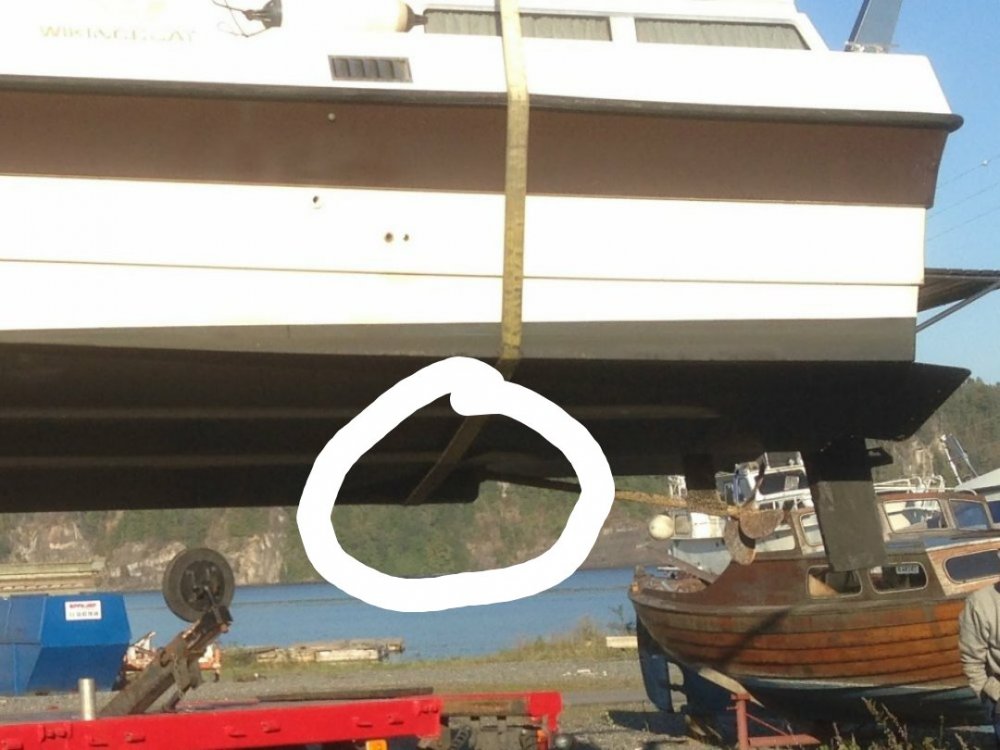

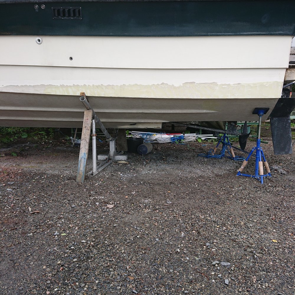

Grand Banks jr Svart 8.Juli.2019 Link til dette innlegget Svart 8.Juli.2019 @Gudrun, jeg ser det står der at båten har kjøl. Sitat Propellen sitter på strak aksel, og den er godt beskyttet av kjølen og en flyndre. Men jeg har aldri sett en Wiking 28 med kjøl. Nettopp derfor endte vi opp på 90-tallet med en Concord 9000, for den hadde kjøl. Vi hadde hatt en Fjord 27, og lovet oss selv aldri en båt uten kjøl igjen. Problemer med dreggtau, og problemer med berøring av land. Bare for å sjekke så tittet jeg på dem som ligger på Finn.no nå, og de har alle (som jeg fant bilder av bunnen på) denne type løsning: Ellers ser jeg frem til å få sett bilder fra inne i båten. Nysgjerrig på hva som er gjort med Wikingen til TS. Sitér dette innlegget Fiskebåten: Shetland 498 - min 16" "speed sjark" - 60 HK Evinrude VRO (deaktivert VRO) Turbåten: Neptim 8000, VP TMD40A TAMD41B Link to post

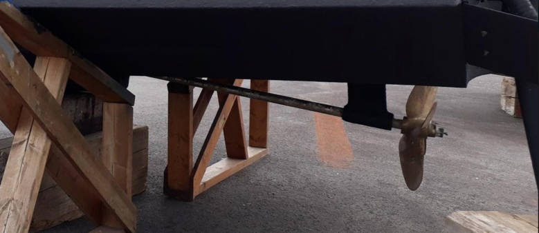

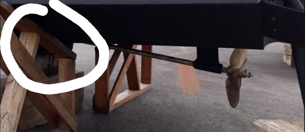

Kronidiot Svart 9.Juli.2019 Emnestarter Link til dette innlegget Svart 9.Juli.2019 Bildene av båtene som @Grand Banks jr og @Vita Mare viser båter som er identiske med min båt. "Kjølen" som jeg nok noe misvisende har kalt den er helt lik. Skadeområdet er markert på disse bildene. Flere bilder av min båt kommer så snart jeg har anledning til å reise i båten igjen. Først må barnevakt til 3 ordnes, fri fra jobb må til, og 2 timers togtur. Så det blir nok ikke med det første, er jeg redd... Og @Komodo, du er grei nok du ?? Sitér dette innlegget Link to post
Grand Banks jr Svart 9.Juli.2019 Link til dette innlegget Svart 9.Juli.2019 Å, så det er en tunnel opp i båten og en "kjøl" som stikker ned i den? Men den stikker ikke ned for å beskytte propell og gir? Så da kan det være originalt allikevel? Ja, flere bilder vil hjelpe mye her. ? Sitér dette innlegget Fiskebåten: Shetland 498 - min 16" "speed sjark" - 60 HK Evinrude VRO (deaktivert VRO) Turbåten: Neptim 8000, VP TMD40A TAMD41B Link to post

Kronidiot Svart 9.Juli.2019 Emnestarter Link til dette innlegget Svart 9.Juli.2019 (redigert) Jannmar skrev 32 minutter siden: Kan det stemme? Ser fram til flere bilder :) Hadde dette liggende Redigert 9.Juli.2019 av trampeklapp (see edit history) Sitér dette innlegget Link to post

Knude Svart 9.Juli.2019 Link til dette innlegget Svart 9.Juli.2019 Ja det var bildet jeg var ute etter. Da er det jeg har kommentert tidligere relevant. Da er reperasjons stedet en del av bunnkonstruksjonen og åpen fra innsiden. Sitér dette innlegget Bygger 47 fot Trawler Yacht tegnet av Bruce Roberts Goodson Bygge 47 fot Trawler Yacht fra cd til ferdig båt Link to post

Komodo Svart 9.Juli.2019 Link til dette innlegget Svart 9.Juli.2019 (redigert) trampeklapp skrev for 8 timer siden: Flere bilder av min båt kommer så snart jeg har anledning til å reise i båten igjen. Først må barnevakt til 3 ordnes, fri fra jobb må til, og 2 timers togtur. Så det blir nok ikke med det første, er jeg redd... Da skjønner jeg jo litt mer hvorfor flere bilder sitter litt langt inne Men for å si noe sikrere om hva som er enkleste vei til en god reparasjon må man vurdere innsiden også. Ut fra de to bildene jeg siterte på forrige side ser man at det er støpefeil og dårlig (feil?) konstruksjon den delen av kjølen med sprekker. På det ene bildet ser du at de har brukt alt for mye polyester. Glassfiber er nærmest fraværende i bruddet. Det er å be om trøbbel. Dernest er hjørnene alt for skarpe. For meg ser dette hjemmemekket ut. Hvis dette er støpt i en form kan det være ok dersom hjørnene er sparklet opp med radier før glassfiberen er laminert. Hvis ikke er det ikke ok, det gir svekkelse i hjørnet, og uforholdsmessig store spenningsopphopninger. Og det er jo nettopp her du har fått sprekker. Av den grunn er det rett og slett ikke sikkert at skaden kan utbedres på en tilfredsstillende måte fra utsiden. Man må vite mer. Det som imidlertid er sikkert er at det er lettere å oppnå fullverdig styrke ved å laminere på både ut- og innsiden. Men det blir jo en vurderingssak. Redigert 9.Juli.2019 av Komodo (see edit history) Sitér dette innlegget Draco 20 blir jolle Skroggjennomføringer og materialkvalitet DIY Badeplattform DIY Anker i syrefast Link to post
