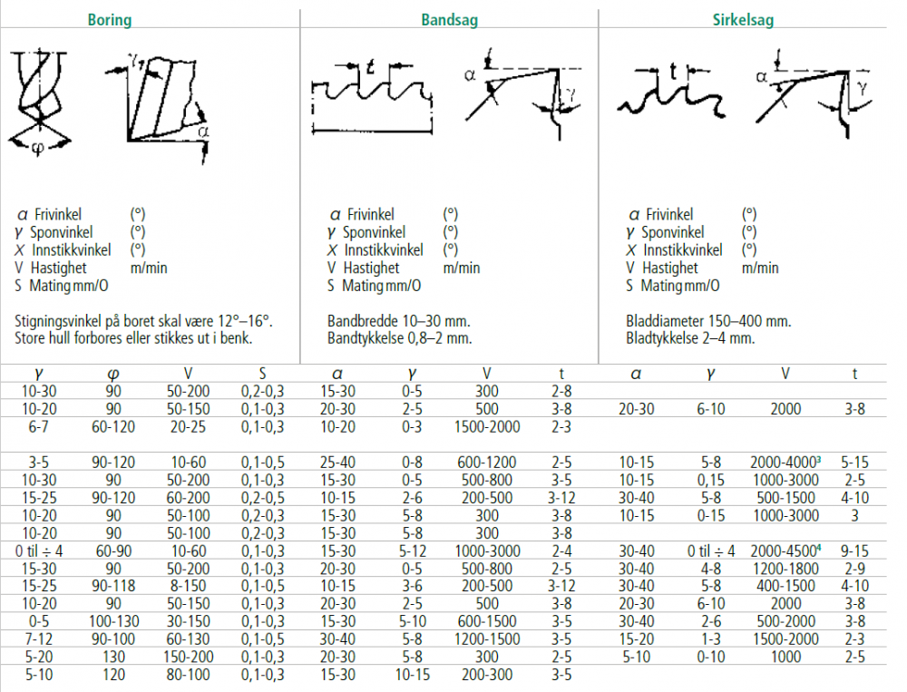

Komodo Svart 3.Juli.2019 Link til dette innlegget Svart 3.Juli.2019 Vedrørende boring i plast så er det et tema for seg selv. Vi ser bort fra at plasten (polyester/herdeplast) er armert med glass, det spiller ingen rolle i den sammenhengen. Polyester (og gelcoat, som også er polyesterbasert) er en relativt sprø plast. Bor skal ha ulik skjæregeometri avhengig av hvilket materiale man skal skjære i. Metallbor er utmerket, men for å gjøre det korrekt skal eggen på boret slipes i en spesiell vinkel for avsponing av sprø materialer. Man kan da bruke samme vinkel som for boring i messing eller støpejern. Men siden de færreste verken har kunnskapen til å slipe bor på den måten, eller ei god skive å slipe på for den saks skyld, så blir det gjerne å bruke det man har. Vanlig spiralbor for stål går helt greit, men noen ganger kan man oppleve at det går et skall av gelcoaten idet man går gjennom og inn i laminatet. Årsaken er at boret har for spiss eggvinkel, og "hugger". For å motvirke det kan man forsøke å kjøre på veldig lav fart inntil man er gjennom gelcoaten. Et annet alternativ er å forbore med et vesentlig tynnere bor, og kjøre det siste boret feil vei inntil man er gjennom coaten. Sitér dette innlegget Draco 20 blir jolle Skroggjennomføringer og materialkvalitet DIY Badeplattform DIY Anker i syrefast Link to post
R.O Svart 3.Juli.2019 Link til dette innlegget Svart 3.Juli.2019 Komodo skrev 1 minutt siden: Et annet alternativ er å forbore med et vesentlig tynnere bor, og kjøre det siste boret feil vei inntil man er gjennom coaten. Planen min var også å forbore med mindre bor. Kjøre større med motsatt vei på overflaten for å ikke skalle av er nok lurt, det har jeg gjort på f.eks lakkede trelister, og fungerer utmerket. Også tape... Sitér dette innlegget Link to post

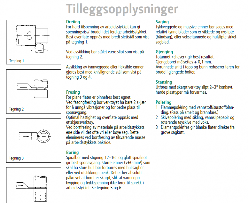

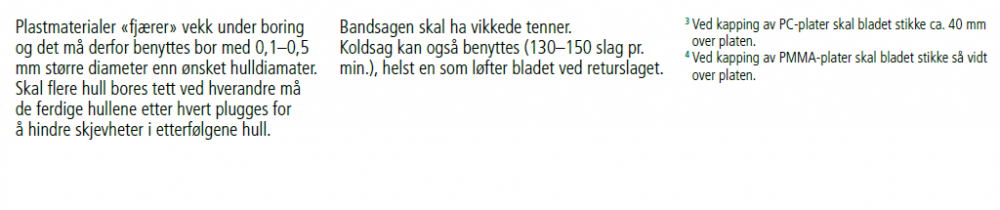

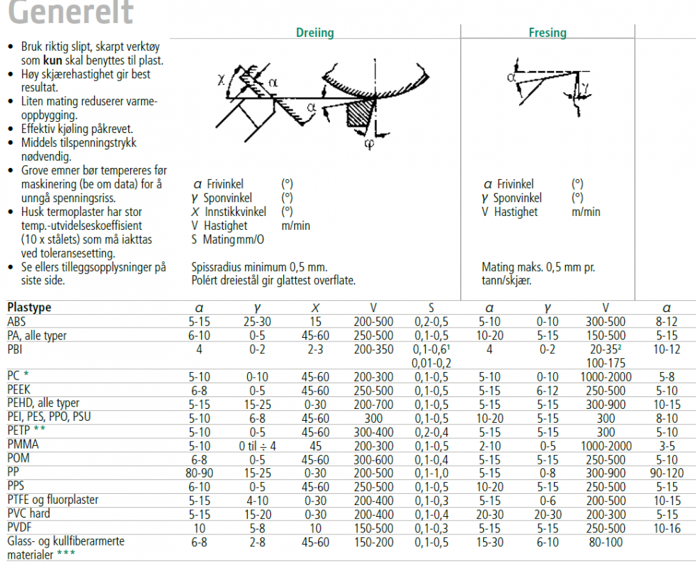

Komodo Svart 3.Juli.2019 Link til dette innlegget Svart 3.Juli.2019 Bildene under beskriver maskinering i plast. De er hentet fra Astrups materialkatalog for plast. Vær obs på en ting i forbindelse med forklaringene. Man må skille på et skarpt skjæreverktøy, og et skjæreverktøy med stor (butt) eggvinkel, det er to forskjellige ting: Sitér dette innlegget Draco 20 blir jolle Skroggjennomføringer og materialkvalitet DIY Badeplattform DIY Anker i syrefast Link to post
