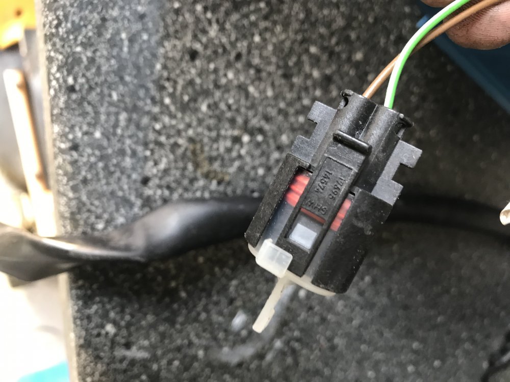

Litt usikker på hvis min emnetittel er innafor, men kom ikke på en bedre beskrivelse.Jeg har kjøpt en brukt airtop 3500 som jeg har skiftet viftemotor på. Enkel å grei sak d.
Når jeg kobler sammen alt å tar opp ledningsnett som kom med varmer så er det en eller annen form for sensor eller giver som jeg ikke kan finne igjen på noen koblingsskjemaer eller bilder på nett, å lurer da om noen kan hjelpe meg med at identifisere denne.
Jeg har ikke funnet noe "naturlig" sted der den skall være inne i varmeren, men kabellengde osv tilsier at den skall antingen rett på utsiden av chassi, eller rett på innsiden.
Noen som drar kjennskap på denne "dingsen"?
Har prøvd å finne denne i verkstedsmanualen men finner den ikke noen sted.
Jeg ser nå etter at ha sett på bildet at det er en form for deksel som kan tas av.

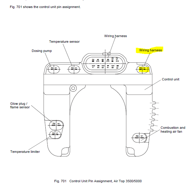

Regner med at denne går inn i kontakten til høyre for hoved kontakten?
Motsatt side av ekstern tempføler?
I manualen så er denne kontakten kun merket som Wiring harness.
