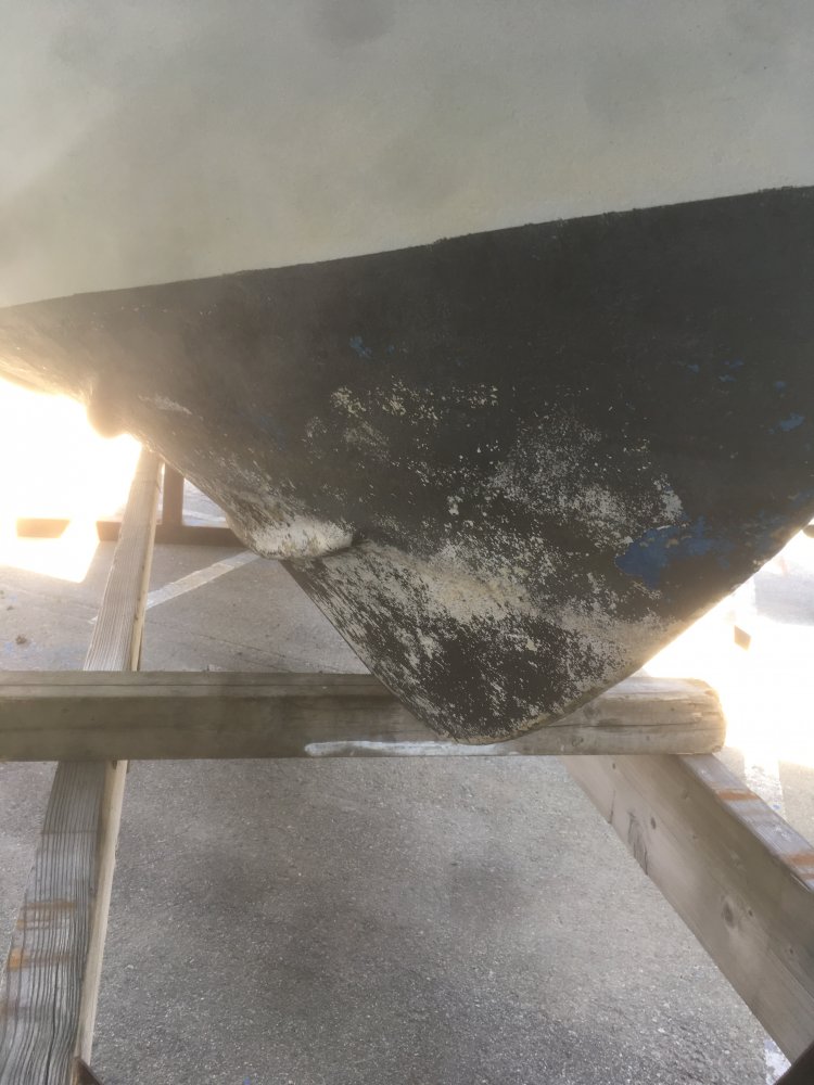

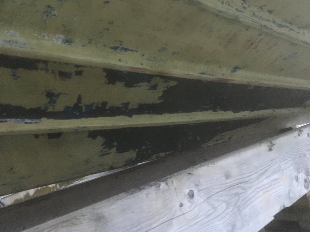

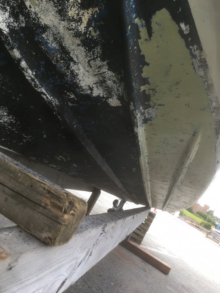

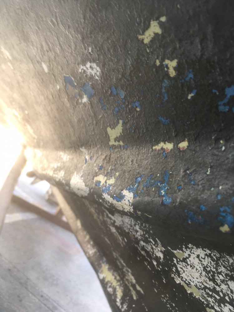

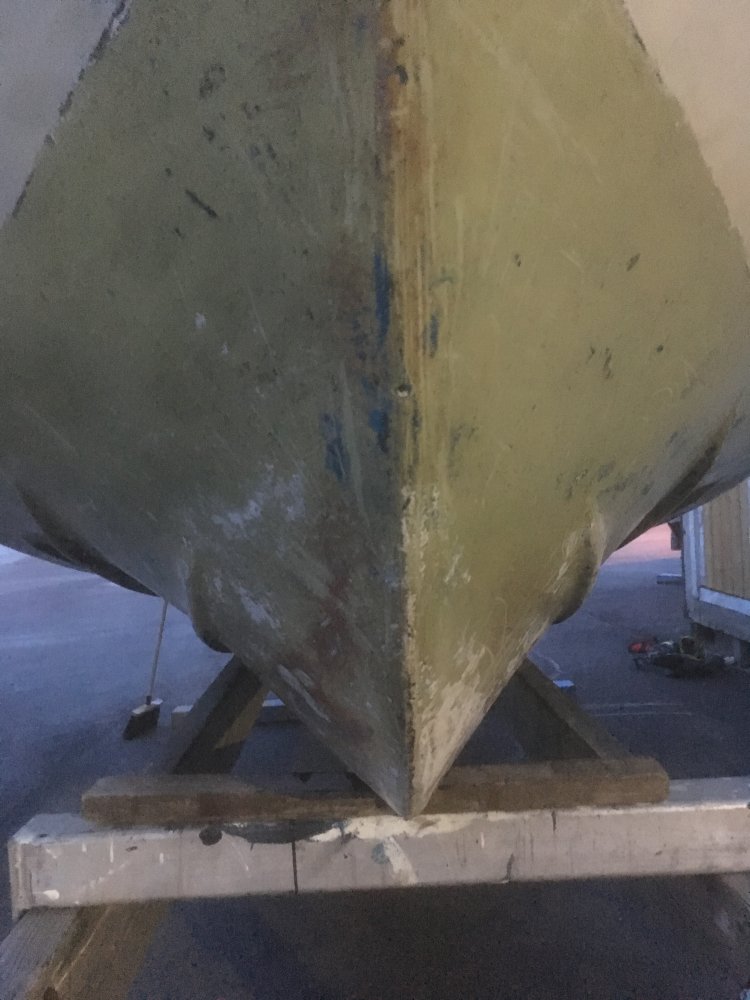

Seeco Startet 11.Juli.2019 Link til dette innlegget Startet 11.Juli.2019 (redigert) Hei. Ganske blank så bær med meg.. Jeg har skrapt ned båten til skroget (privatstøp glassfiber, bilder under), fylt og lappet med stålplast marin epoxy, skal nå pusse ned og har kjøpt, VC tar2 epoxy primer og Neptune formula bunnstoff. Så mitt spørsmål er da: kan disse påføres på hverandre ? Andre innspill og visdom ang mitt prosjekt tas imot med åpne armer. Ser at bildene kommer veldig blandet men dere skjønner nok rekkefølgen. Redigert 11.Juli.2019 av Seeco (see edit history) Sitér dette innlegget Link to post
