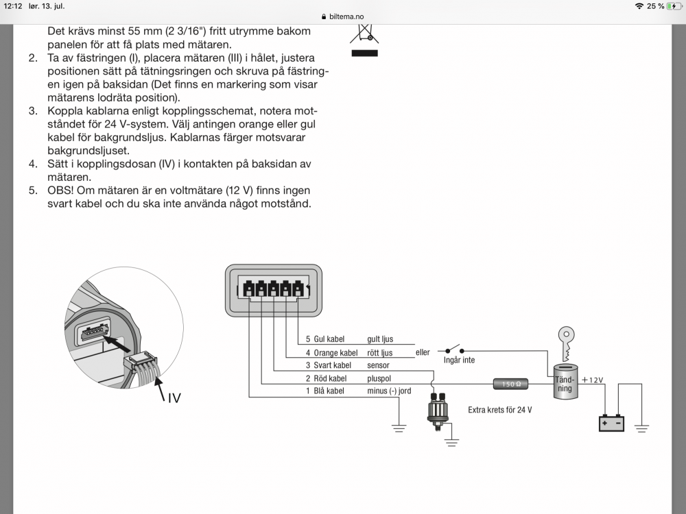

Har tullet litt rundt å instalert en oljetrykk måler i stedet for en oljetrykk bryter.
Tenker da i mitt enkle hode, enkel løsning. Kjøper en oljetrykkmåler å instalerer den. Uansett greit å se hva trykket er, å ikke bare bli varslet med et lyd når det er på til ......
koblet alt riktig, å fyrte opp motoren. Måleren gikk helt i taket.
tenkte da at, greit nokk. Må bare bruke dette motstandet som kommer med. Når jeg nå ser på koblingsskjema så ser jeg at det ska inn på pluss siden. Å da skjønner jeg (som vanlig) ikke noe.

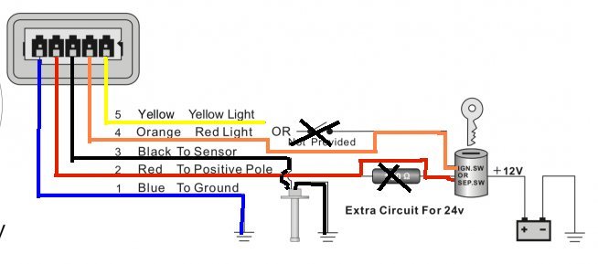

Kobler du som vist nedenfor, skal det virke. Velger du å koble gul i stedet for orange, får du gult lys på displayet mot rødt med orange koblet. Motstanden skal du bare glemme, den skal kun kobles inn dersom du har et 24volt system i båten. Jeg har selv KUS opplegg liggende som jeg ikke har fått koblet opp. Men da jeg pakket opp forsendelsen fra Maritim, hadde jeg fått feil giver til korrekt instrument. Da kunne jeg selvfølgelig fått feil avlesning. Maritim ordnet umiddelbart opp og sendte ny giver samme dag jeg kontaktet dem.
Nettsteder jeg drifter: trudelutt.com oljepionerene.no  Sagaforumet
Webkameraer i gjestehavner Sverige https://trudelutt.com/webcams/
Hvilken giver har du? har den en eller to tilkoblingspinner? Dersom den har to tilkoblinger skal den svarte ledningen kobles til den som er merket G. Den merket WK glemmer du (er dersom jeg husker rett for oletrykksalarm). Giveren får minus/jord via gjengene og motorblokken.

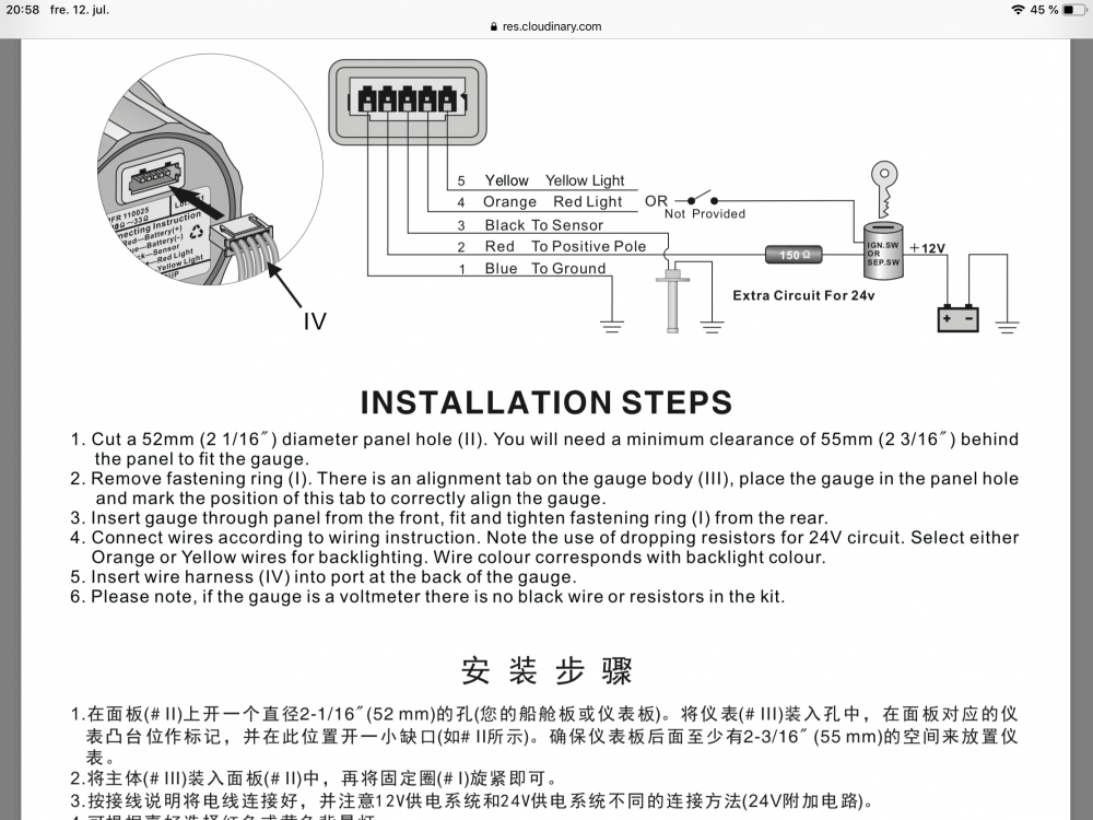

Merket meg en sak når jeg var innom biltema sine sider å kikket på oljetrykks instrumenter.monterings beskrivelsen er identisk i layout å fonter med det som Kus har, så jeg vill gjette at det er dem som produserer disse for biltema.
kontakter å alt er 100% likt som på kus.

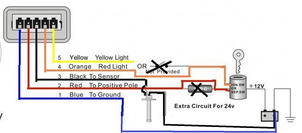

men nå til saken. Som ni ser på bildet her så ska det kun kobles en kabel i følge dem.
kan det være dette som er feilet hos meg? Vet at jeg har jord i blocket. Så i realiteten så skulle jeg ha hatt en enpolig giver?
Det finnes jo givere med dobbel funksjon også. Da er den ene kontakten tilkoblet instrumentet(måleren) mens den andre er tilkoblet varsellys og alarm. Giveren får da minus via innfestning i motorblokk. Sikker på at det ikke er en slik du har? Du skrev at måleren gikk til topps når du startet. Da kan det ha vært den var tilkoblet kontakten som er tiltenkt varsellys. Den kontakten brytes allerede ved lavt trykk. Som Lars har nevnt lenger opp så går instrumentet til topps når giverkabel mister kontakt med minus. Maritim selger slik dobbel giver til KUS og den er kliss lik den du har lagt ut bilde av. Altså den ene kontakten bryter kontant strømmen mens den andre regulerer strømmen gradvis etter om trykket er lavt eller høyt. Det er den som skal kobles til instrumentet.
