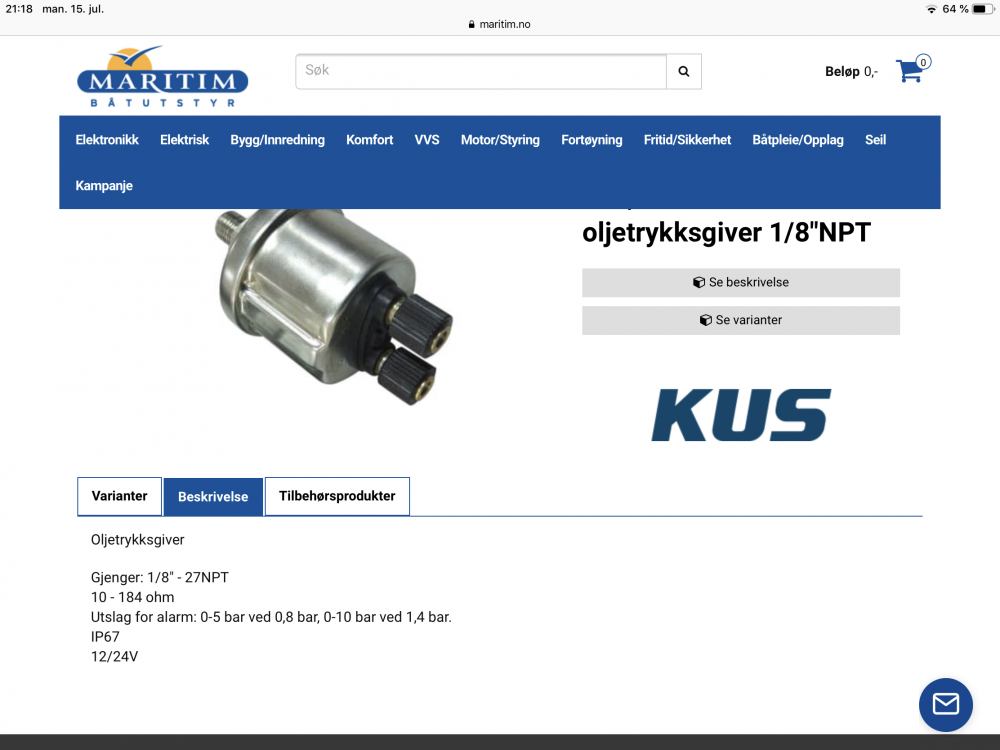

Da var jeg hos maritim å kjøpte giver som er til Wema og kus.
Denne er det to kontakter på så den gir både akustisk lyd, å signal til giver.
eneste er at sen da tar jord fra blokket, men i mine øyner greit.
Det som forbauset meg er at alt virker som det ska.
jeg slår på tenning og buzzer gir lyd. Instrument viser null. Akkurat som det skall være.
fyrer opp motoren. Bzzer blir stille, men instrumentet går i taket å vill ha det til at jeg har over 5 bar trykk på oljen.
dette ville bekymret meg, hvis jeg ikke merket meg at buzzer går av vid tre bar etter at jeg har stoppet motoren.
utfra det jeg ser på beskrivelsen så ska denne gå av vid 0.8bar.
begynner å bl dritt lei hele opplegget, å aner ikke hva mer jeg kan gjøre.
Kan jeg oppe i det hele ha vært maksimalt uheldig å fått en defekt giver?
kan ikke tenke meg at jeg har fått 0-10 bar. Da ville buzzer gå av vid 1,4bar

Bytte til utstyr som passer til motoren din, altså o - 10bar. Selv burde jeg ha enheter for 0 - 5 bar, men av praktiske grunner ble det 0 - 10. Da får jeg leve med at viseren ikke utnytter hele skalaen.
Nettsteder jeg drifter: trudelutt.com oljepionerene.no  Sagaforumet
Webkameraer i gjestehavner Sverige https://trudelutt.com/webcams/
Dette med at perkinsforhandler hadde 0-80 var grunn til at jeg valgte 0-5 bar, men har da som sagt funnet ut at vanlig område for 4108 er 50-65 vid varm motor.
Det eneste jeg stusser over er at buzzer går av vid 3 bar. Men kan godt være at instrument er litt treigt å at ohmen slår inn innen viseren rekker å vise korrekt.
