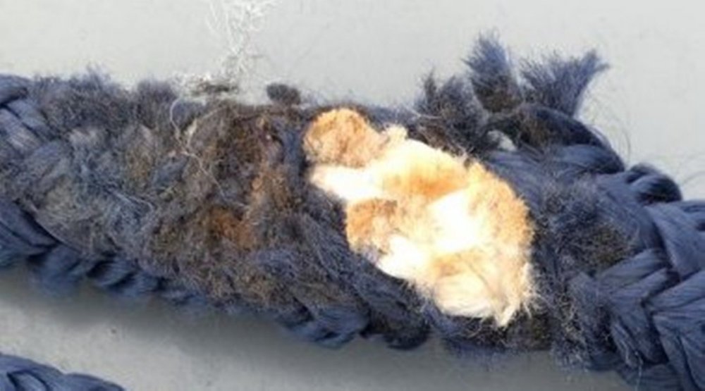

Jeg lå ute med fire liner med Biltema sine Forsheda-kopier av strekkavlastere. Noen 18mm andre 16mm. Fortøyningen forut var 18mm og har rett og slett røket. Tauet er litt over ett år gammelt. Hvis jeg ikke husker feil oppgir Biltema bruddstyrken å være 3500kg for det aktuelle tauet. Kanskje er det for svakt for min båt? Jeg har tenkt at det er tilstrekkelig når jeg normalt bruker fire liner i land...
Er tau fra Biltema generelt svake, eller er dette noe jeg må forvente uansett produsent? Kanskje må det ha vært en skade på tauet allerede, men det har jeg i så fall ikke sett selv.
Nå er du på viddene i mine øyne. Den skaden du har på ditt tau er gnag og har absolutt ikke noe med styrke å gjøre.
Her har du vel oversett en skarp kant, og det kan ikke Biltema noe for....

Takk for svar. Er nok mekanisk slitasje ja, men det rare her er at bruddpunktet ikke var i nærheten av øyet jeg var fortøyd til. Har sikkert vært et rift fra tidligere som ikke ble ordentlig synlig nå før tauet ble strukket mye.
Du var der, du har 99 ganger bedre forutsetning enn meg for å fastslå årsaken selv om jeg tilfeldigvis også var i Kirkebukta forrige torsdag...
Det er mye rotesjø i den bukta og vinden dreier og når ferjene kommer og går så er tøft å være tau og det er krevende å fortøye.
Det kan ha ligget en annen båt på tauet ditt en stund...
Min ærlige mening er at jeg ville hatt meget sterke bevis på at det vi ser på bildet skyldes dårlig kvalitet før jeg hadde hengt ut en Leverandør på Forumet.
Tråden din burde i mine øyne heller hatt tittelen:  Skade på tauverk i fortøyning - hva i all verden har skjedd ?
Mekanisk slitasje på tau har ikke noe med kvalitet å gjøre...

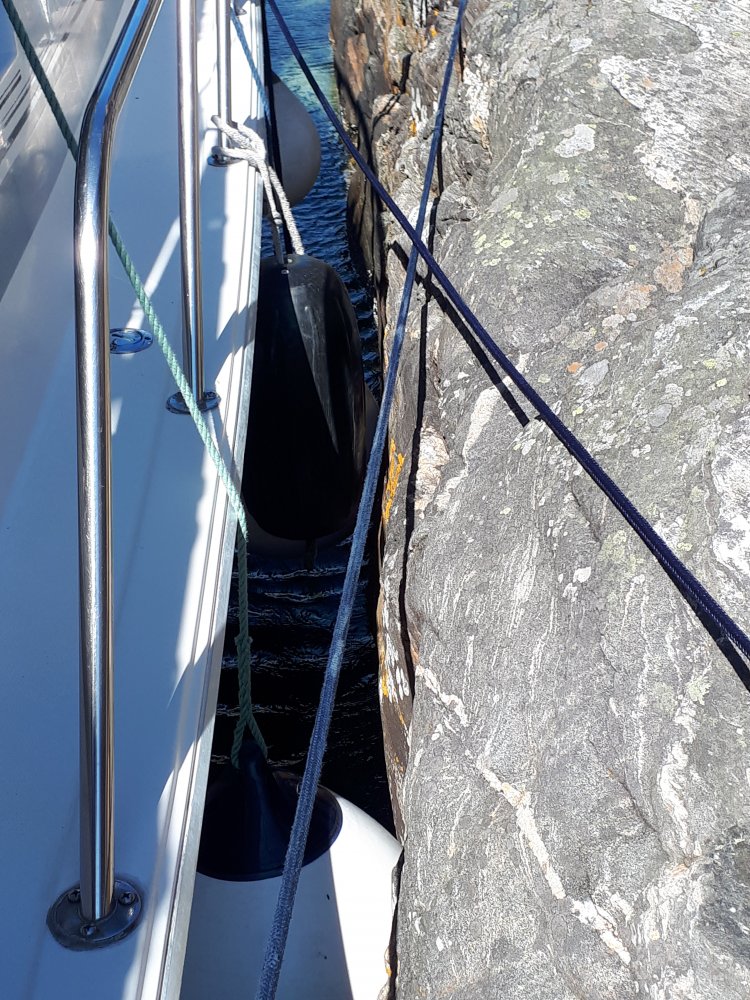

Jeg har begge deler ombord her...dyre tau og er par Biltema slik du viser på bildet... du kan trygt kjøpe Biltema videre...
Vi ligger i uthavn nå..
Som bilde viser, det er lett å få gnag/filing på tauet...så sjekk det med jevne mellomrom...

Tauene er polyester.
Polyester har høy bruddstyrke. men tåler ikke særlig høy varme.
Om tauene ligger lenge og "gnager", selv mot en glatt avrundet kant, oppstår det etter hvert friksjonsvarme. Ikke bra.
Om slik "gnaging ikke er til å unngå, så tre en plastlange eller noe annet høvelig over slangen i det aktuelle området.
Dette gjelder polyestertau fra alle leverandører.
