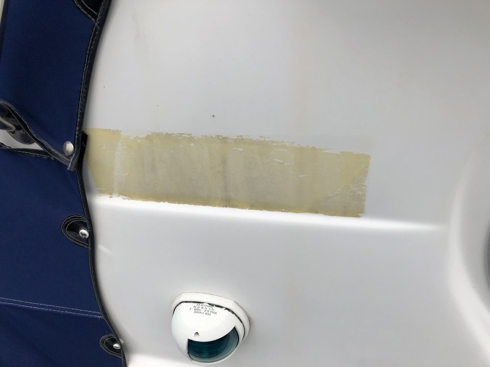

Gammel lim fra kjennemerker - få bort?

dieselfan skrev 1 time siden:
Kjøp eller lån friksjonshjul til drill, det bruker proffene. Restene tar du med aceton som nevnt av mange.
Bra forslag! Men noen ganger løser ikke aceton opp limrestene. Tynner gjør da gjerne susen. Den tar en god del ting som aceton ikke tar. Fremdeles ikke skadelig for gelcoaten.
Hvilken Tynner er det du anbefaler da Komodo, det er jo så mange av de og jeg får litt utvalgs-angst....  :crazy:
Jeg har bare skulet til hva den lokale klistremerke-dama bruker.... kanskje hun kunne få et godt råd fra oss... hun er veldig snill og hjelpsom så det hadde vært hyggelig å kunne hjelpe henne litt :thumbsup:  hun jobber 50/50 med bil og båt
dieselfan skrev 35 minutter siden:
Jeg skal ikke anbefale en spesiell tynner, men den eneste tynneren jeg har hatt i huset de siste 10-15 år er den fra Biltema. Det er helt tydelig at den løser opp en del ting som aceton ikke tar.
Jeg fjerner nesten daglig gamle klistremerker fra offentlige installasjoner. Dette er merker av alle kvaliteter og typer da det gjerne er reklamemerker pålimt av forbipasserende. Har fortsatt til gode å møte på et lim som ikke lett løses opp med Biltema`s "Label Off" sitrusspray. Er det mye rester igjen av selve merket i tillegg til limet bruker jeg forsiktig et barberlad (type platetoppskrape) i tillegg.

Lazyjack skrev for 19 timer siden:
Trenger ikke være spesielt forsiktig, aceton løser ikke gelcoat.
Løser kanskje ikke nei, men matter overflaten hvis man ikke tørker det vekk med det samme.
Forsiktigheten ligger for min del i å unngå søl, og unngå at acteon flyter ut og ligger til det fordamper.
Acteon fjerner så godt som alle fettstoffer i overflaten.
For å beskytte gelcoaten er det fornuftig å legge et nytt vokslag på det området man har arbeidet med. :)
Hårfønern t matrosen duger, ikke helt inntil, bruk neggel til å løsne en tupp. Trekk veeeeeeldi forsikti og la fønereren varme forsiktig...og etterpå aceton. Bruk de små svampene dere vet med stålull på ene siden, gni forsiktig, på med vann, rubbe for å få vekk restene. Polish. Og da skulle det gå. Fikk vekk gamle merker nå nettopp. Du fekk me dæ d no Dieselfan. Heill mæ t trøndersk læll, my artiar, itj sant☺
