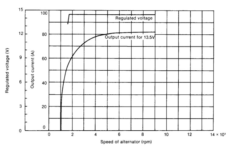

Lars H. Svart 22.Juli.2019 Link til dette innlegget Svart 22.Juli.2019 Turtallet har selvfølgelig noe å si, her spenning og strøm som funksjon av turtallet på dynamoen for en Hitachi 80A dynamo med integrert regulator. Sitér dette innlegget Lars H. Helgesen, "Kapteinen" på Trudelutt (Saga27) med hjemmehavn i Son, Oslofjorden Nettsteder jeg drifter: trudelutt.com oljepionerene.no Sagaforumet Webkameraer i gjestehavner Sverige https://trudelutt.com/webcams/ Som Paschuan i Soten sa på 1920-tallet: Ja, inte är jag mätt, men törstig är jag. Link to post
Komodo Svart 22.Juli.2019 Link til dette innlegget Svart 22.Juli.2019 Den kurven der følger i alle fall ikke min Hitachi med integrert regulator. Sitér dette innlegget Draco 20 blir jolle Skroggjennomføringer og materialkvalitet DIY Badeplattform DIY Anker i syrefast Link to post

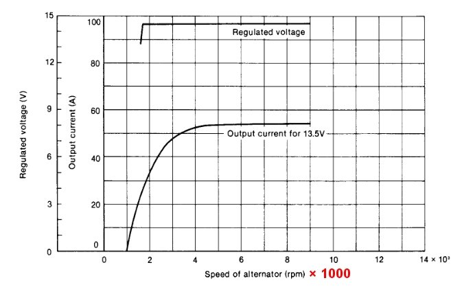

Lars H. Svart 22.Juli.2019 Link til dette innlegget Svart 22.Juli.2019 Her spesifikasjonen på en 55A Hitachi dynamo. Bemerk at RPM er på dynamoen, ikke motoren. Sitér dette innlegget Lars H. Helgesen, "Kapteinen" på Trudelutt (Saga27) med hjemmehavn i Son, Oslofjorden Nettsteder jeg drifter: trudelutt.com oljepionerene.no Sagaforumet Webkameraer i gjestehavner Sverige https://trudelutt.com/webcams/ Som Paschuan i Soten sa på 1920-tallet: Ja, inte är jag mätt, men törstig är jag. Link to post

Komodo Svart 22.Juli.2019 Link til dette innlegget Svart 22.Juli.2019 Lars H. skrev for 7 timer siden: , her spenning og strøm som funksjon av turtallet på dynamoen for en Hitachi 80A dynamo med integrert regulator. Lars H. skrev for 5 timer siden: Her spesifikasjonen på en 55A Hitachi dynamo. Felles for de to kurvene er at ladespenningen går rett opp til ca 14,4V når den får turtall. Hos meg får jeg ikke over 14 volt før batteriene er fulle. En annen ting er at de oppgir at den skal gi merkestrøm ved ca 4000 rpm. Det skjer ikke hos meg selv med batteripakker på 850Ah som er sultne som ulver. Det et vel ikke mange som opplever at dynamo med integrert regulator leverer merkestrøm selv med tomme batterier. Sitér dette innlegget Draco 20 blir jolle Skroggjennomføringer og materialkvalitet DIY Badeplattform DIY Anker i syrefast Link to post

Lars H. Svart 22.Juli.2019 Link til dette innlegget Svart 22.Juli.2019 Komodo skrev 1 time siden: Felles for de to kurvene er at ladespenningen går rett opp til ca 14,4V når den får turtall. Hos meg får jeg ikke over 14 volt før batteriene er fulle. En annen ting er at de oppgir at den skal gi merkestrøm ved ca 4000 rpm. Det skjer ikke hos meg selv med batteripakker på 850Ah som er sultne som ulver. Det et vel ikke mange som opplever at dynamo med integrert regulator leverer merkestrøm selv med tomme batterier. Nå er det vel flere måter å tolke diagrammene jeg la ut. For det første, de sier ingenting om hvor stort batteri som lades, og heller ikke hvor utladede de er. Egentlig burde diagrammet vært splittet i to, et for spenning og et for strøm. Da ville jeg lest diagrammet for spenning som at en må opp i et visst turtall for å ha mulighet til at dynamoen kan gi nominell spenning, for denne dynamoen 14,4volt. For delen av diagrammet for strøm, blir det noe tilsvarende, en må over et visst turtall for at det skal bli noe lading i det hele tatt. Økes turtallet øker mulig strøm for etter hvert å flate ut. Sitér dette innlegget Lars H. Helgesen, "Kapteinen" på Trudelutt (Saga27) med hjemmehavn i Son, Oslofjorden Nettsteder jeg drifter: trudelutt.com oljepionerene.no Sagaforumet Webkameraer i gjestehavner Sverige https://trudelutt.com/webcams/ Som Paschuan i Soten sa på 1920-tallet: Ja, inte är jag mätt, men törstig är jag. Link to post
