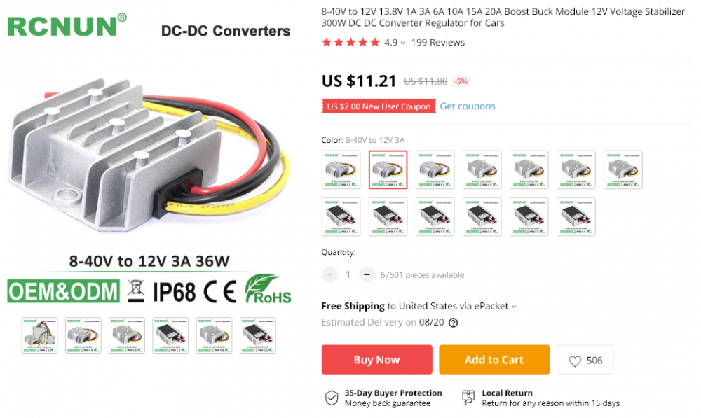

Samtidig bør man ikke går for høyt med ladespenningen, uansett temperatur, for det reduserer levetiden til glødepærer spesielt, veldig mye. Derfor bruker jeg å sette eller regulere ladespenning til maks 14,8V.
Dette er vel et problem for en del LED--pærer også? Vurderer å sette inn en buck/boost-converter på lyskursen i salong/lugarer pga laber levetid.
F.eks. noe slikt, funnet med et (veldig) raskt søk på aliexpress:buckboost12v.PNG.3c3873b10107d5575d053cbaabe1d600.PNG
(Tipper den støyer så mye at man ikke får inn noe på VHF, da :giggle:)
Veldig mange LED pærer dekker et område som Hulda sier fra 10 til noen og tredve volt. Egentlig noe jeg «hater» for da er det en del elektronikk i dem og veldig ofte støyer dem. Men det finnes unntak og et av dem er pærene fra Biltema. De har faktisk vært veldig gode til nå og de eneste jeg vet som støyer var noen mindre lanterner. Men noe elektronikk kan oppføre seg «snodig» ved varierende spenning og da kan en slik spenningsregulator være kjekk å ha.
