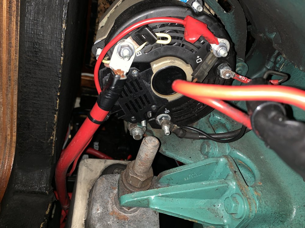

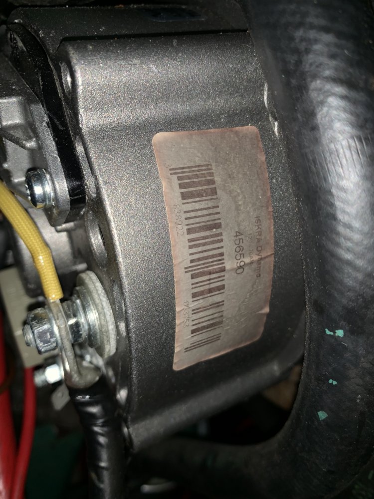

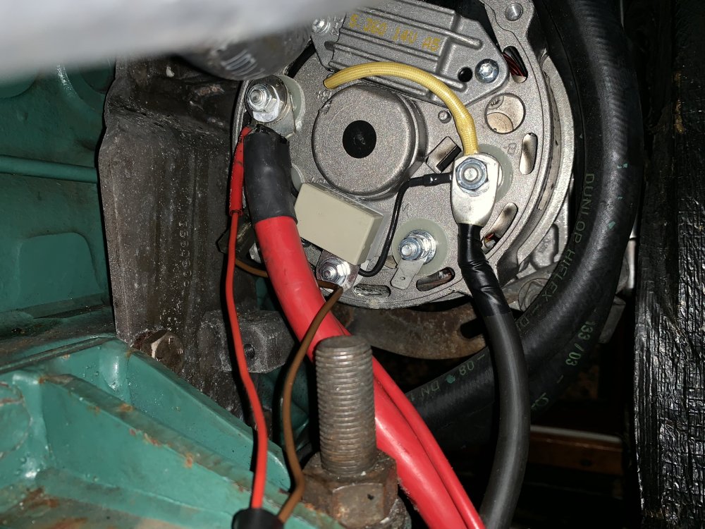

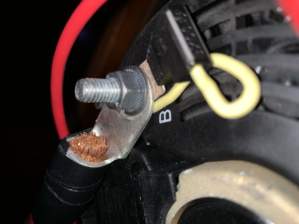

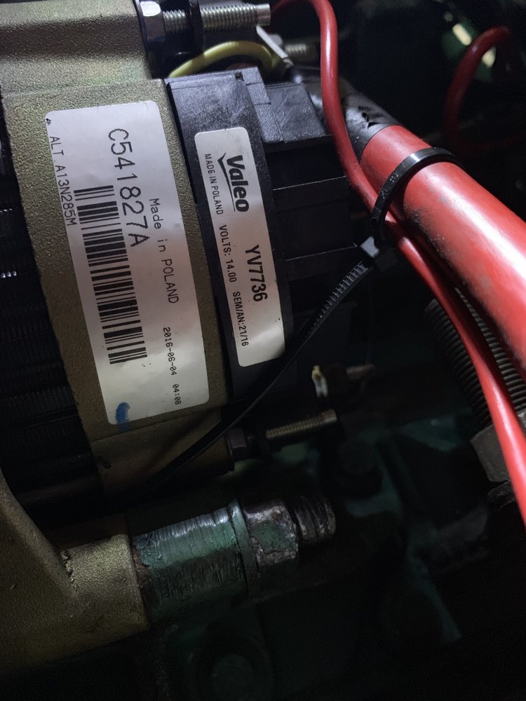

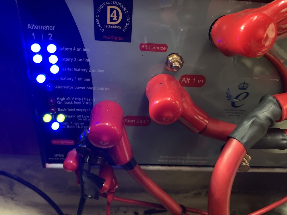

Jeg ser i manualen til mitt «skille relé» (Sterling Pro Split r) at jeg burde koble sense ledningene fra dynamoene mine direkte til denne. Men, på den ene ser det ut til at sense er koblet til B- (ISKRA 456590) og den andre er koblet til B+ via en plastikk «dings» (VALEO YV7736)
Noen som har flyttet sense ledningene på disse dynamoene?

Den til B- er bare Minus til intern regulator.
Sensen på B+ kan du flytte, men enten til B+ eller på inngående side av PSR.
Det betyr det samme som til "Sense" på PSR siden den medflger batteriene som er tilkoblet dynamo.
Grunn for det:
PSR er relébasert og bestemmer hvilke batterier er tilkoblet dynamo.
Når den stenger for et batteri og sense er tilkoblet der
vill dynamoen/regulatoren ikke kunne følge spenningen.
Noen regulatorer slutter da bare, andre øker spenningen for å utjevne spenningsfallet som den ser.
Da kan det hende at spenningen skyter i været.
Så husk:
Brukes det brytere eller relé
da må sense tilkobles innenfor inngangen av relé / bryteren.
:seeya:
Jørg
Redigert av Joerg Becker (see edit history)
