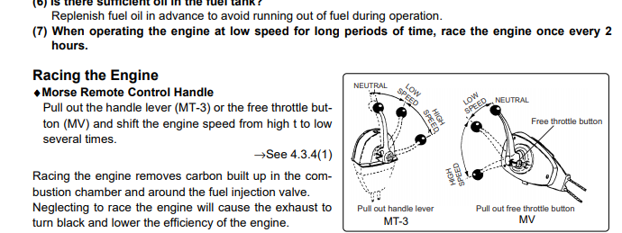

When operating the engine at low speed for long periods of time, race the engine once every 2 hours.
Racing the Engine
♦Morse Remote Control Handle
Pull out the handle lever (MT-3) or the free throttle but- ton (MV) and shift the engine speed from high t to low several times.
→See 4.3.4(1)
Racing the engine removes carbon built up in the com- bustion chamber and around the fuel injection valve. Neglecting to race the engine will cause the exhaust to turn black and lower the efficiency of the engine.
Det står også at man kan vaske turboen om motoren soter
Redigert av Bitteliten (see edit history)
Låter rimelig @Bitteliten. Bare merk en ting: Å ruse motoren på tomgang hjelper ikke turboen. Som skrevet over, det en varmekraftmaskin, og den trenger fuel for å få noe futt. Altså mer diesel og belastning. Offshore slet vi med at operatørene kjørte flere gassturbiner i parallell for å 'teste at de fungerte', og med hyppige stopper og starter. En del av vedlikeholdsprosedyren var å vannvaske turbinene. Det vil si at de ble kjørt og spylt med vann. Deretter varmkjørt for tørking. På en vanlig motor kan man også vaske. Ferskvann tilsatt karbondioksid (noe som bobler, Selters) gir best effekt. Med slik behandlig bør man varmkjøre motoren skikkelig og bytte olje og filter etterpå. Igjen, les instruksjonsboken for motoren. Det jeg skriver er generell info.

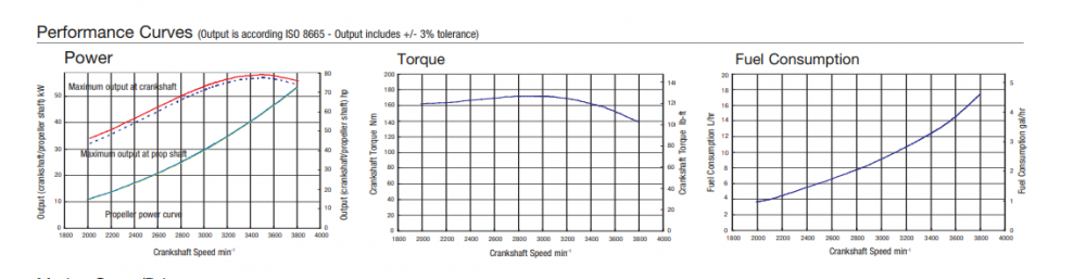

Jeg lurer på hvor turboen starter å lage litt skikkelig varme. Jeg har alltid tenkt at det er fra ca 2000 rpm. Stemmer det?
Turboen heter  RHB52(IHI) Water cooled and forced lubrication system. Det er ikke så enkelt å lese ut i fra data diagrammene på motoren her

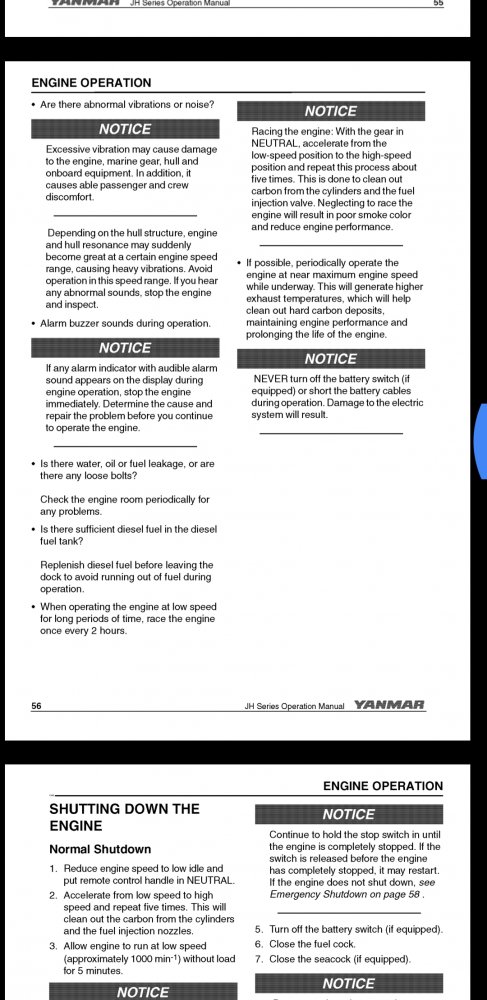

Her er fra manual på min motor. Racing the engine står for å rense dyser og sylindere i følge ditt bilde  -altså ikke turbo som denne tråden handler om. (og som er ganske dyrt om man får turbohavari pga koksing)
Det interessante er at Yanmar ikke sier noe om hva som er low speed direkte. Noen som vet?
Står det angitt hos deg hva som er "normalt arbeidsområde" på turtall? Står ingenting hos meg om det.
Mare Nostrum skrev 12 minutter siden:
Hmm, dette står å lese i instruksjonsboken for min motor, 4JH5E:
Tror jeg satser på at Yanmar vet best...
Det står vel der det samme som sies ellers i tråden;
Kjapp rusing i fri blåser ut Carbon fra sylindrene og innsprøytingsventilene. Samt periodisk full gass underveis for å få opp eksostemperaturen og blåse ren eksossystemet (inkludert turbinen i turboen)

Samt at jeg ruste motorene i fri med jevne mellomrom (Yanmar) som faktisk står i instruksjonsboken til mine Yanmar ...
Dette er en del år siden, de går like fint, og har bikket 2000 timer...siden de var ny i 2011..
Mare Nostrum skrev 48 minutter siden:
Nå må du være grei nok å ta med det jeg siterte, nemlig en som skrev "Jeg ruser aldri motoren (Yanmar) i fri".
Det var det jeg svarte på!
