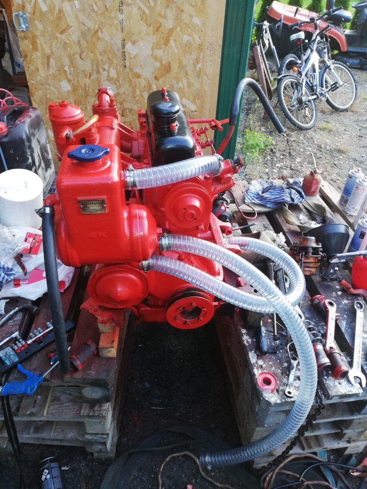

Hei godt folk har fått mye god hjelp her før så prøver igjen fikk motor ras på fårje om636 motoren da veiva ikke ønsket mer så nå har e sotte i dele motoren istede å satser på denna holder bedere ? men fra spøk til revolver e har problemer med at denne lekker på selve dysene mellom motor og selve dysa har prøvd med gjengeteip uten noe videre hell skal det kansje være at den skal slippe ut noe overtrykk eller mangler det en tetting i bunnen kanskje? Så på den gammle motoren som er rast å kunne ikke finne noe forskjell der ? evnt hvor kan en få kjøpt slikt? ?

Jeg antar at du mener det lekker mellom sylinderhodet og dysene?
Da er det kanskje de tetningsringer som bør ligge i bunnen av dyse-skjaktene og som skal byttes når de ble fjernet.
Hvis du ikke har nye trenger du ikke å være bekymret om priser, de koster bare noen få kroner.
... altså untatt hos Bertel & Steen i hele verden ellers, mente jeg da.
Teflonbånd der er nok ikke hjelpsom for å tette men godt for å få dysene ut igjen en gang.
Selve tetningen går bare som beskrevet ovenfor.

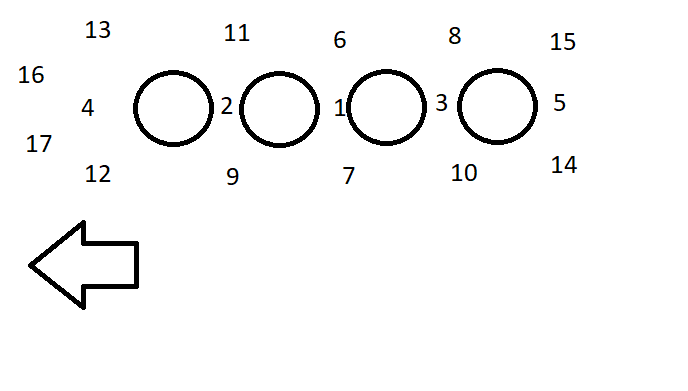

Men over til et annet spm. Det viser seg at topp pakningen på dele motoren er ødelagt så har sendt inn toppen til sjekk hos sylinder service, har også bestilt nytt paknings sett med nye bolter å da lurer e litt på er det noen som vet NM og grader, rekke følge de skal trekkes til med?

Det er en gammel tråd, men det er mange som har slike motorer enda.
Gjelder stort sett alle OM 636 og BOM 636. / Volvo Penta MD 4 / Sole 36 / Thermo King 636 og andre varianter av Ludwig motoren.
De store toppboltene skal trekkes med 8 kgm
De to små med 6 kgm.
Ettertrekkes med driftsvarm motor.
Rekkefølgen er  934360090_DBOM636Toppbolter.png.467e96192147d29c82e9b95860c05757.png
