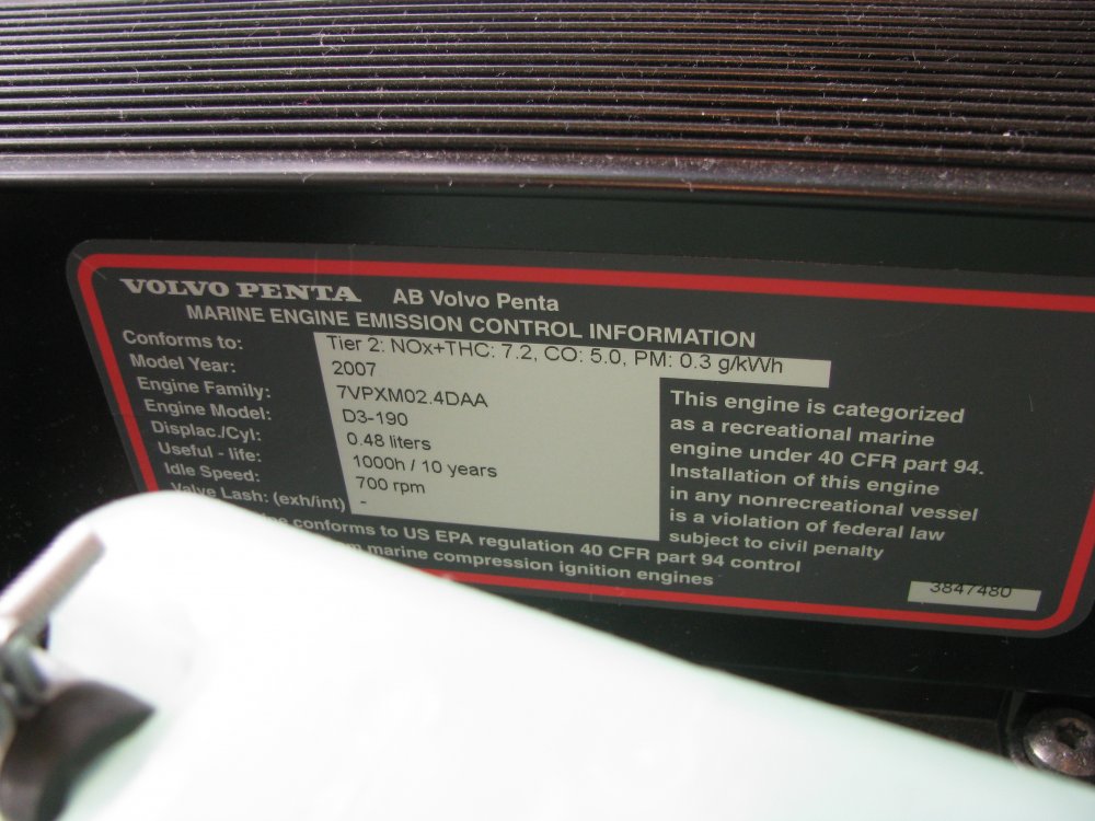

Fergu skrev 27 minutter siden:
Useful-life: 1000h / 10year
ser dette har vore oppe før av deg eller andre. Blei det avklart kva bakgrunnen for tala var?
Eg klarer ikkje å svare, men historia vise vel at dette sannsynligvis har opphav i en norm / krav og ikke kan lesas bokstaveleg
Redigert av The Mechanic (see edit history)
Sitat:
"That refers to the D3 is expected to satisfy the existing pollution standards (when produced) for 10 years/1000 hours, not to break down after 1000 hours."
sitat fra http://www.ybw.com/forums/showthread.php?436653-Is-t-the-statment-that-the-volvo-penta-d3-diesel-190-hp-a-disposable-engine-fair/page2#ZTK03Gdg066Xq5iW.99
Grand Banks jr skrev for 22 timer siden:
Takker da løyste det seg. Oversatt:
Dette refererer til at D3 forventes å tilfredsstille de eksisterende forurensningstandardene (når de produseres) i 10 år / 1000 timer
