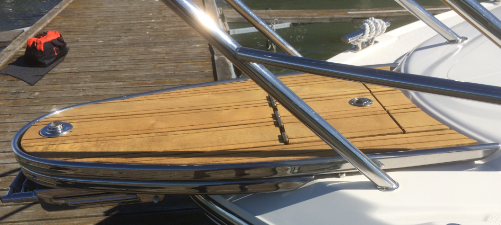

Hei,
Jeg har en Master 770 med formstøpt baugspyd, og dette spydet har en kant som går nedover ca 5-6 cm. Jeg tenkte å montere uttrekkbar stige på undersiden av det, men da må jeg bygge ned monteringen så stigetrinnene går klar av kanten.
Er det noen som har tips om hva jeg bør bruke for å få det til? Jeg tenkte først rett og slett på distanseskiver på hver skrue, men da kan jeg vel risikere skjevhet/belastningsskade på skrue/skrog ettersom vekten mot stigen delvis kommer horisontalt (eller skrått forfra) når man går opp og ned i stigen. Tenker meg noe sånt som en distanseplate som er like stor i areal som stigefestet, slik at det dekker alle skruene... Men er usikker på hvilket materiale jeg bør velge.
Tips mottas med takk! :)

Fil vekk 1 cm av «leppa» på baugsprydet, den ser skadet ut allerede, og
a) Bruk distansestykker. Sørg for gode skiver så belastningen fordeles.
b) Lim inn et stykke teak eller annen tresort som tåler saltvann relativt godt, og skru gjennom denne.
c) Støp inn kunstmateriale på undersiden av baugsprydet, for å øke tykkelsen og stivheten.
De er listet i økende vanskelighetsgrad.
Noen gode, solide distansestykker (kanskje med en større anleggsflate opp mot undersiden av baugsprydet om det er mulig å få tak i) tror jeg ikke vil gi noen belastningsskader av betydning.
