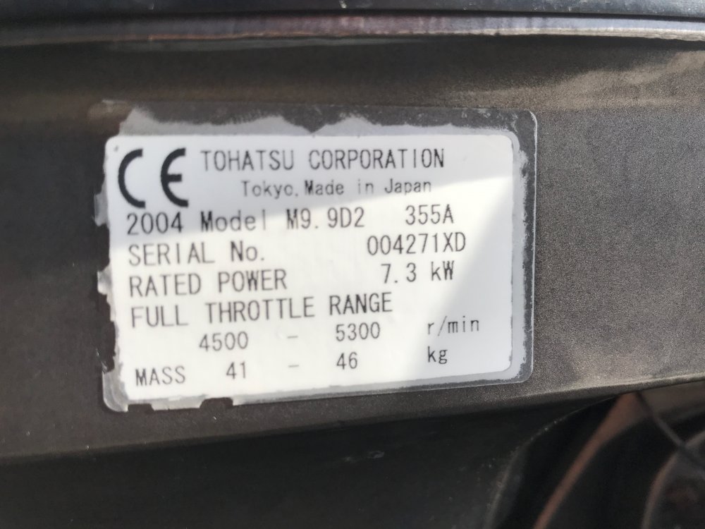

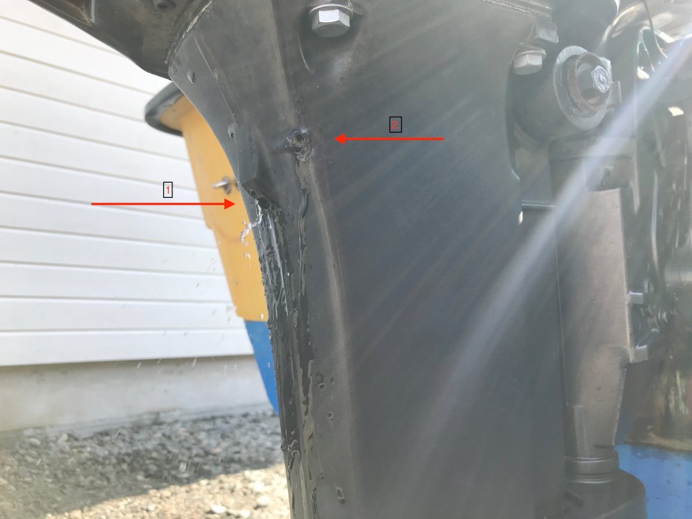

Jeg har overtatt en gammel GH 14 med en 2004 Tohatsu 9.9 2-takter. Denne er trimmet til 15hk. Motoren Var på service i fjor, jeg tror det var før sommeren, men det kan også ha vært etter sommeren, her er jeg litt usikker. Den har også fått service på verksted jevnt og trutt. I dag ble den startet for første gang i år, og først så var det ingen kontrollstråle, jeg gav litt gass, og da kom det en ganske slapp stråle. Alt vel tenkte jeg og slapp motoren helt ned på tomgang igjen. da forsvant strålen nesten helt. Det er 2 hull bak på stammen, ett litt stort hull som er plassert helt bak (marker med 1 på bildet), og ett som er litt på siden (markert med 2 på bildet). I følge brukermanual så er det på siden åpning for kontrollstrålen. Det kommer vann ut begge. Ved nytt pådrag så øker ikke vannmengden på sidehullet. Hull nummer 1 er ikke nevnt i manualen, men det spruter "spray-stråle" ved pådrag fra denne.
Kan forøvrig nevne at motoren står på båten, på henger, og står i stamp med vann til litt over anti-kavitasjonsplata. Vanninntaket er altså godt nedsenket. Motoren startet umiddelbart, som om den var flunkende ny. I alle år har den fungert helt problemfritt. Total kjøretid på motor i dag er kanskje ett minutt, i flere omganger. Jeg våget ikke mer siden kontrollstrålen ikke var slik jeg forventet.
Motoren går på tomgang.
Er det slik at motoren absolutt ikke må brukes før den har vært på ny service, eller kan jeg bruke den? Vedlagte bilder er av plate med modell/nummer, samt av kontrollstråle(r), mens motoren går på tomgang.

Jeg fant en tynn streng som jeg staket hull merket 2, som var det som instruksjonsboka også sa at var for kontrollstråle. Klarte vel å stake omtrent 8-10 cm inn. Gjorde dette 4-5 ganger og så starta jeg opp motoren. Da var strålen slik som den skal være, kraftig og sammenhengende. :D
