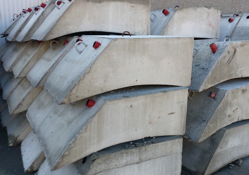

Hvor mye vekt du trenger kommer veldig an på forskjellige ting. 150-200kg burde holde for en båt på 4-500kg hvis det ikke er veldig utsatt for vind og bølger. Nesten like viktig som vekt, er utforming og fasong. Jeg kjøpte noe lignende disse hos den lokale betongfabrikken. De støper disse av restene fra betongbilene, og har et bra design.
Når det gjelder tau, valgte jeg et litt grovt nylontau. Det finne tau med blyinnlegg og med et plastbelegg som hindrer groe. Det er en god del dyrere. Tauet fra ile til blåse tres gjennom det innstøpte plastrøret - enten i løkke eller med en "stopp-knute" i enden mot ene plastrøråpning. Da slipper man sjakkel og denslags.

Velg heller å støpe en plate enn noe kubisk. (selvfølgelig er fasongen som Solseng viser god, den er selvgravende med en god "fot")
