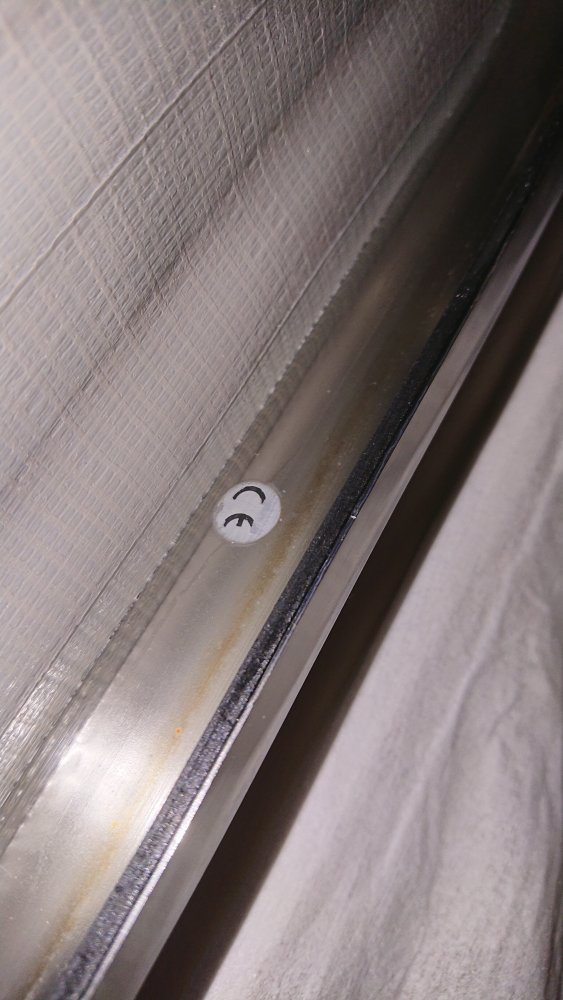

Det sitter gummipakning godt fast i ramme bak glasset. Det hvite er gaffateip mot regnet på utsiden. DSC_2058.JPG.cb543f3dc31fe49487c96bbe30b6868c.JPG

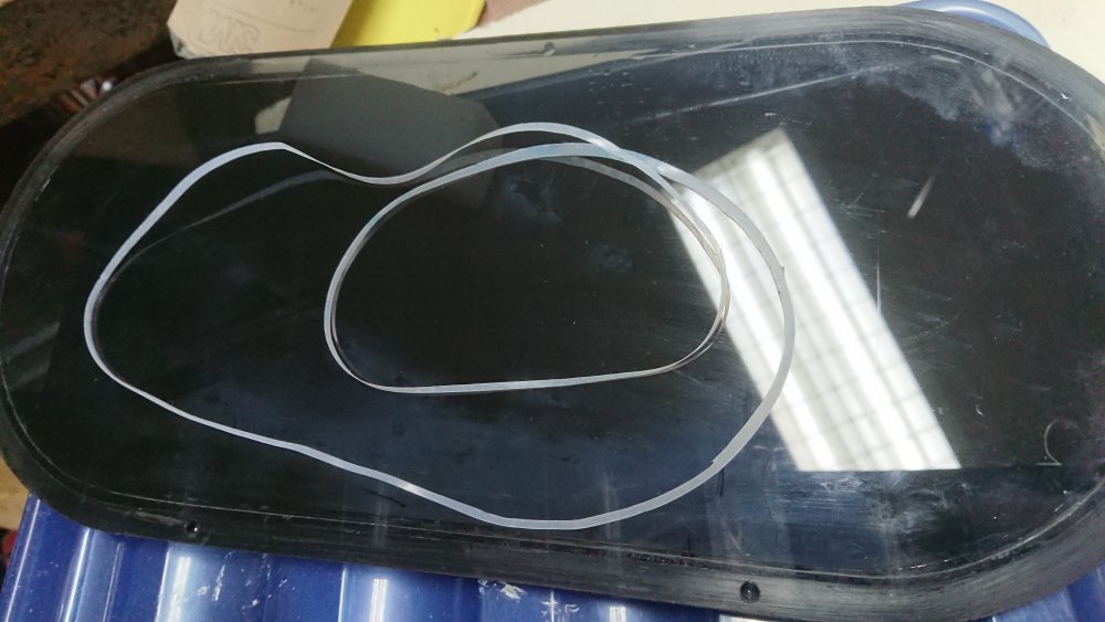

Ser ut som glasset var festet i gummi med en tynn tape streng. DSC_2063.JPG.33008ed2144089037954fe61e82391b4.JPGDSC_2064.JPG.339106ff9f4fc76d0040659c90c91031.JPG

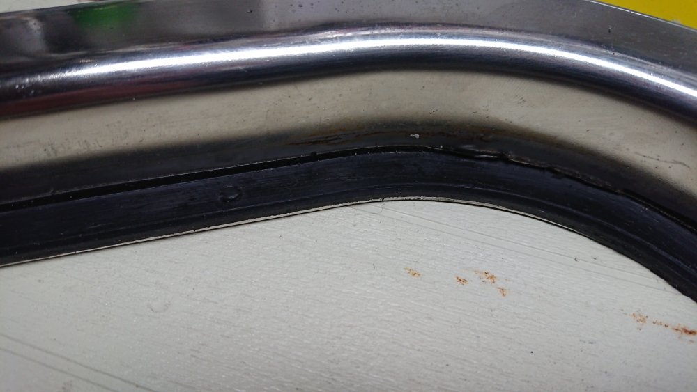

Har gjort rent glasset, og maskert, og lurer på om det er en holdbar løsning å lime glass mot pakning med Ct1DSC_2065.JPG.6ae5ceef856bf0180e8735e13ff419e4.JPG

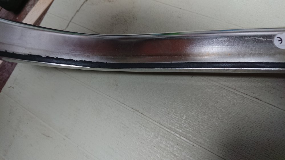

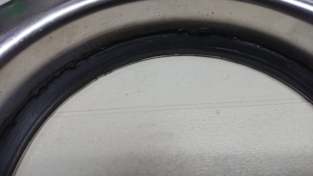

Det så først ut som det var en pakning som var limt mot rustfri ramme og mot glasset, altså mellom glass og ramme. Når jeg tok ut ramma, ser det ut som det er bare lim, mellom glass og ramme. Jeg har nå fjernet dette fra ramme, og har nå rustfri ramme, og glass som skal limes sammen. Har hatt en limtest med ct1 på glasset, siden i går. Dette ser ut til å sitte godt, og limet som var på ramme satt veeeldig godt.
Her er ramme som glasset skal inn i.

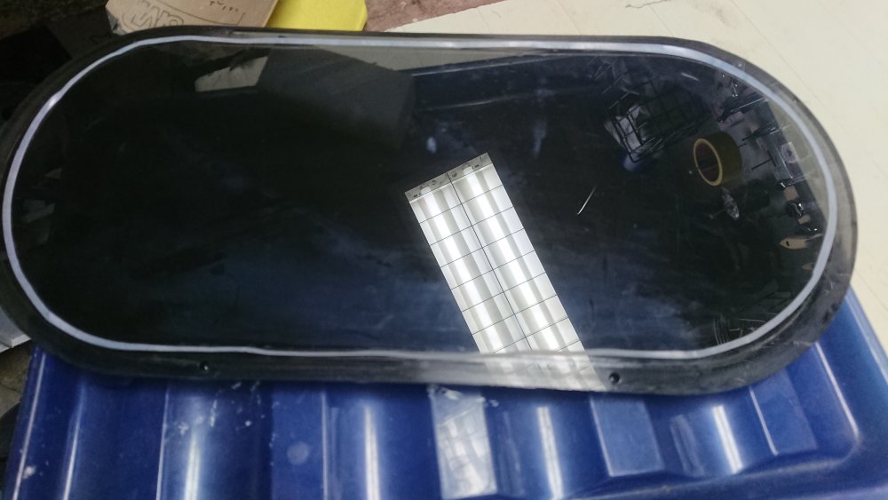

Her er glasset sluppet inn i ramme. Det skal da limes i mellom. 15655312283705085759516625006780.jpg.4717cd252c1ccf8e7efafef2662f767d.jpg

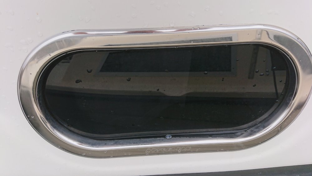

Alt gammelt lim ble fjernet mellom glass og ramme, før glasset ble limt på nytt i ramme med Tec7. La glasset og ramme på forskjellig høyde, slik at tykkelse på limfuge ble tilnærmet original. La under press til neste dag. Deretter maskerte jeg på utsiden av glasset, og la en hulkilfuge med Tec7. Neste dag ble hele portlight montert inn i skroget med biltema butyl tettemasse, og ettertrukket neste dag. Har ikke fjernet overskytende tettemasse enda, da bildet ble tatt. Har vært tett hittil hvertfall. Kommer til å legge hulkil på utsiden på det andre vinduet også, så ikke glasset kan falle ut.
Forøvrig var jeg i kontakt med Rutgerson, og disse vinduene blir limt i samarbeid med en spes fra sika, og levert i tusentall, så det var ikke nødvendig å bekymre seg for at glasset falt ut. Jeg valgte likevel å lime selv, og fuge utenpå glasset, i stedet for å kjøpe ny. Så får tiden vise hvordan det holder.

Det jeg først trodde var pakning, var en limfuge på ca 2mm. Det jeg trodde var en tynn remse med dobbsidig tape, var nok avkapp av beskyttelsesfilm på glass, som ble liggende mellom glass og lim ved montering.
